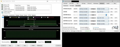

saby97
Végül SE-214X mellett döntöttem, tegnap beszereltem, de gyors tesztelés közben elég hangos volt az ID-Cooling fan, "lüktető" hangja volt és a legfelső lamellát megérintve éreztem, hogy beremeg az egész torony tőle.
Ez mennyire normális?
Később variálok még, a Pure Wings 2-t is rápróbálom.
Egy kis Easter Egg: az SE-214X hivatalos oldalán az Installation manual pdf-ben, az egyik ábra ventilátora gyanúsan hajaz a BNA-ére és rajta maradt egy Alpenföhn felirat is.
Egy Aida teszt fért bele tegnap, de terhelés mellett alig javult az Alpine 11 Plus-hoz képest. Mindkét hűtőnél MX-4-et használtam. -

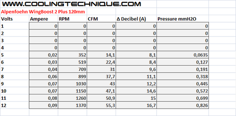

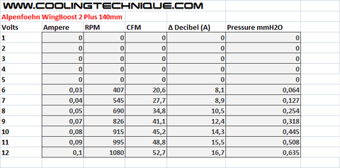

Zwiebi
Speed® #85151 üzenetére
Ennek valoszinuleg az lehet az oka, hogy a WB2 is elegge harmatos. Hang / legszallitas nem rossz, de a legnyomas nagyon gyenge. Van nekem is egy rakat 120-as es 140-es WB1-WB2-WB3-am es ez az en sajat tapasztalatom is.
Nem azt mondom, hogy rossz az Akasa, csak azok a gyari ertekek teljesen irrealisak es felreertesre adhat okot ha ahhoz hasonlitasz mas ventiket (amiknel szinten lehetnek / vannak furcsa gyari adatok).

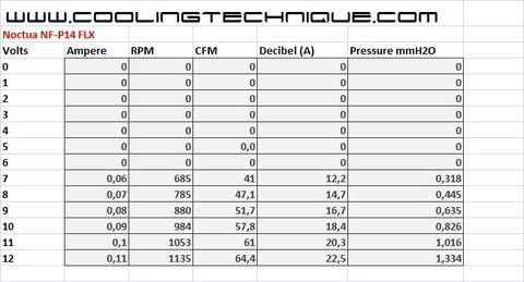

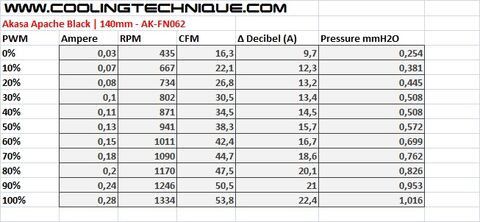

Zwiebi
Speed® #85149 üzenetére
Azert az Akasa-t sem kell felteni, amikor hangzatos szamokat kell leirni. Termeszetesen szamit hogy mit, hogyan mernek, de naluk koze nincs a szamoknak a valosaghoz.
Akasa Apache Black AK-FN062
Gyari adatok:
89.55 CFM
12.5 - 22.19 dB(A)
2.76 mmH2OMert adatok:
Noctua NF-P14 FLX masik peldanak:
Gyari adatok:
64.9 CFM
19.6 dB(A)
1,29 mm H2OArctic-hoz pedig persze hogy kell a fordulatszam, mert csak 5 lapatos venti, cserebe halkabb (mintha tobb lapat lenne). Nagy fordulatszam ezekkel a lapatokkal = relative halk, jo legnyomas, elfogadhato legszallitas. Nem a legjobb huto, termeszetesen erzodik rajta hogy olcso, de ettol fuggetlenul az araert nagyon jo.
Dupla venti pedig nagyon ritkan kell, ha van ertelme egy bordan, akkor vagy rateszel egy darab iparit 3000 RPM-el, vagy minden masbol amugy is ketto kene, hiaba irnak ra szep szamokat.

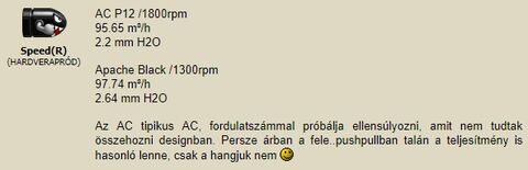

Speed®
K1LLMy53Lf #85148 üzenetére
AC P12 /1800rpm
95.65 m³/h
2.2 mm H2OApache Black /1300rpm
97.74 m³/h
2.64 mm H2OAz AC tipikus AC, fordulatszámmal próbálja ellensúlyozni, amit nem tudtak összehozni designban. Persze árban a fele..pushpullban talán a teljesítmény is hasonló lenne, csak a hangjuk nem
Egyébként nincs szükség pushpullra az Apache szintjén, hasonló vastagságú sűrűbb radikat is átszellőztet. Még a TRUE Blackemet is simán, pedig az borzasztó ilyen szempontból

Speed®
K1LLMy53Lf #85129 üzenetére
Ez esetben jelentős javulást hozna egy jobb venti, ez ránézésre is gyenge
Használtam BOL. Quiet és WingBoost2 ventivel is, de az Apache Blackel teljesedett ki igazán..150W felett is simán intézi csendben amit kell.

syler123
Összeraktam néhány napja a gépemet, jónak tűnnek a hőfokok, az itt ajánlott Alpenföhn Brocken Eco Advancedet vettem.
Most azon agyalok, hogy volt-e a hűtőbordán fóliaHa igen, levettem-e
Csak feltűnne a hőfokokon, nem? Este raktam össze a gépet viszonylag fáradtan, fogalmam nincs hogy volt-e rajta fólia, illetve hogy lehúztam-e.

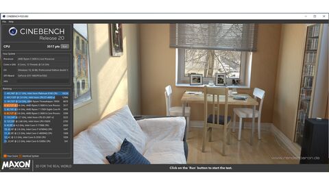

Sziasztok Köszönet mégegyszer a processzorhűtő ajánlásáért!
Tegnap próbáltam ki nagyon jó. Leírom a tapasztalataimat ezzel kapcsolatban. Múlt hét óta van új asztali gépem az alábbi konfiggal:
Alaplap: MSI Gaming Plus B450
Memória: Patriot 16GB DDR4 3000MHz (2x8GB) Viper 4 Series
processzor: Amd Ryzen 5 3600
GPU: MSI GeForce GTX 1660 VENTUS XS OC
op rendszer: windows10 pro 64 bit
ház: Zalman Z3 PlusA processzor gyári hűtője nem dolgozott valami fényesen max terhelésen. Nem alap felhasználó vagyok, tényleg kihasználom a processzor maximum kapacitását. Bizonyos programoknál be is kell állítanom, hogy az adott programm minden processzor magon dolgozzon. Na most a gyári hűtéssel volt, hogy 85 fokot produkált a processzor. Nekem ez azért nem pálya, mert előtte már több gamer laptopot nyúztam ott is max terhelés kb. 80-85 fokot ment a processzor néha 79-et. Nehogy már egy asztali konfignál ez hasonló érték legyen gondoltam, meg amúgy is szeretem hűvösen tartani a procit. A forumon ajánlottátok a Alpenföhn Brocken ECO Advanced hűtést. Azóta a processzor teljesen jó hőfokokat produkál. Példának okért Cinebench R20 teszt alatt a gyári hűtés 85 fokig ment fel. Az új hűtéssel maximum 74 fokot produkált egy 26 fokos szobában. Aida rendszerstabilitás teszt: gyári hűtéssel 71 fok, Alpenföhn Brocken ECO Advanced: 59-61 fok. Aminél meglepődtem, hogy nyers processzorerőben is többet kaptam. Cinebench tesztnél a prcesszor is több pontot produkált az Alpenföhn Brocken ECO Advanced-el. (gyári hűtés: 3399, Apenföhn: 3517). Köszönöm mégegyszer
