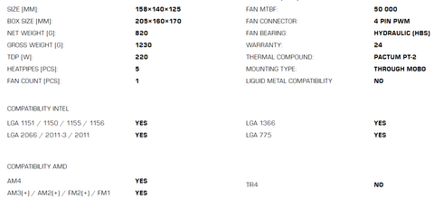

gyártó oldala szerint van AM4

Nem a RAM magasságával van gond, hanem a hőcső nagyon kilóg. Nagyjából monitorról méricskélve - számolgatva pont addig ér. Azt meg nem akarom hogy hozzáérjen, és a CPU felmelegítse.
Mutatom mire gondolok:
A gyártó oldalán kompatibilis a lappal, de szerintem ha már elfér, akkor rámondják hogy az, még ha kicsit neki is feszül.
