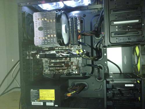

Összeált végül nekem is a szerkentyű
Ledolgoztam 11 órát és még nekiálltam,de megérte,azt hiszem.
Végül is az AsRock Z77 Extreme4 mellett döntöttem és egyenlőre tetszik is,csak ki kell majd tapasztalni,mert teljesen új nekem.
