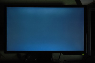

90%-os fényerő, nagyobb záridővel fényképezve. nagyban
Zinho
Nos, kicsit alaposabban vizsgálva, alul-felül látszódik jobban a bevilágítás. Mindjárt rakok fel képet. /még mindig Benq G2420HDBL/
Nálam a fal a monitor mögött meg van világítva egy kis fénycsővel, hogy legyen egy pici háttérfény, kényelmesebb úgy a használat; ezzel sokkal kevésbé látszódott a bevilágítás. Nembaj, tanulság: nem teszünk elhamarkodott kijelentéseket. -
