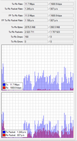

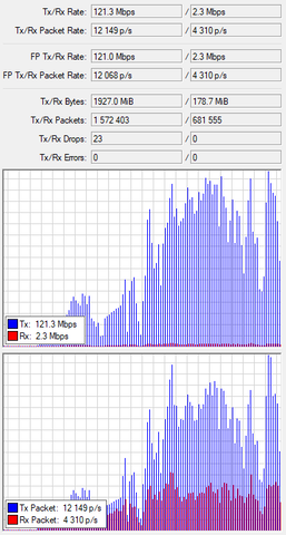

A tanácsotokat szeretném kérni. Mi okozhatja, hogy a hAP ac2 routeremnél a 2.4-es wifi ilyen sebességet produkál?
Tegnap ugyanezekkel a beállításokkal olyan lassú volt a 2.4GHz, hogy azon keresztül a router menüjébe sem tudtam belépni, mert connection time out hibával leállt, az 5GHz pedig akkor is tudta ezt a sebességet.
