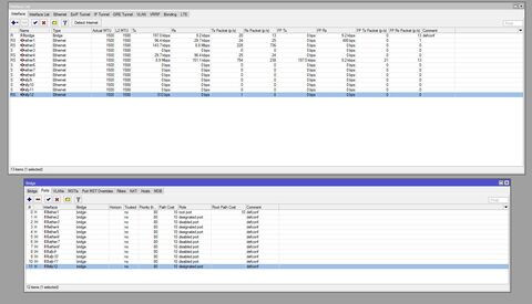

Azért volt disabled több SFP port is mert nem volt benne semmilyen modul. Egy optikai modullal kínlódtam. Loop nincsen tudtommal, mind a 4 port Loop protect állapota: default. Az érdekesség inkább az hogy azokon a képeken ahol a műszeres mérést szemléltettem, kettő 260-as kicsi switch volt az áldozat, és annál az SFP port beállítása gyakorlatilag nulla. Legalábbis ahhoz képest hogy a CRS112-ben milyen lehetőségek vannak. Sajnos a link továbbra is megvolt, de forgalom semmi.
