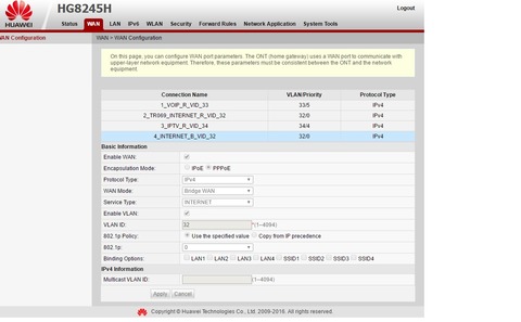

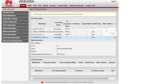

yodee_ #19649 üzenetére
Kérdés mi a nem régóta, mert bizony én ezt nem most tettem meg, és már akkor is engedte, gond nélkül. Volt a Huuawei-ben egy bridged mód, meg egy sima TR valami, IPTV, meg VOIP. Párhuzamosan ment a bridged, meg a másik. A műszakis az nem olyan rég volt, hogy hívott, talán még tavaly év vége, idei év eleje. Azóta akár lehet, hogy változott is. Van valakinek olyan optikai telekomos modemje, vagy ONT vagy mi, ami 2.5Gbit-et tud?

Beniii06 #19647 üzenetére
Pont erre írtam, hogy a srác a mikor hívott, mondta, (telekomos műszaki IPV6-al kapcsolatban hívott) , hogy ne legyen egyszerre két helyen bejelentkezve. Azt nem tudom, hogy akkor eleve miért engedik meg. Határozottan mondta, hogy ugyan engedi ezt a telekom, de előbb-utóbb egyik ilyenkor letiltásra kerül. Mondjuk én meg kifejezetten emlékszem, hogy mikor egyszer kísérleteztem, jó ideig úgy maradt. Nem tiltódott le, igaz az egyik kapcsolaton nem is volt forgalom. Na kérte, hogy a nem pppoe-t azt állítsam le. Hát megtettem.
kammler
Mármint magában a HGW8245-ben is lehet megadni jelszót attól függetlenül, hogy pppoe a mikrotikkal épp megy. Csak mondták, hogy ne.

Shkiz0 #19642 üzenetére
Nekem Huawei HGW8245H (?) Van. Magában a routerben is tudsz jelszót megadni, így a Mikrotik mellett az is fellép netre. Úgy lehet lesz wifije, csak van egy gond. Mikor az IPV6-ot intéztem, szólt a faszi, hogy azt a kapcsolatot bontsam, mert pár nap múlva automatikusan tiltódik egyik. Vagy a pppoe mikrotiken át vagy a HGW-ben lévő kapcsolat.
