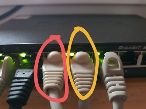

Én ezzel vitatkoznék, nekem úgy megy és semmi bajom vele. Bár, ha panelban laksz akkor tényleg nincs, nálam tök jól működik.
Erről egy képet lőhetnél, engem is érdekel:
"De miután csinálsz wifi roamingot a lényegi rész nem állítható, mert rossz a szoftver" -
