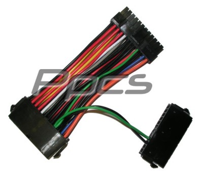

Valósan összekötni 2 tápot messze nem abból áll ,hogy összekötöd a kábeleket...ráadásul 2 különböző teljesítményűt,típusút..
Ami kábelt beraktál az nem "köti" össze (szerencsére) , kb arra jó hogy 2 táp egyszerre induljon. Elviekben elég a zöld+fekete... Aztán ,hogy ez így mennyire okés azt nem tudom...ne feledd neten sok olyan dolgot látni ami nincs. Ez főleg a képátviteli csatlakozók/átalakítóknál szokott előfordulni.
Persze házilag sok mindent meglehet oldani... de pl ha jól tudom az atx tápcsatlakozón a szürke vezeték egy fajta védelem. Ha a fesz értékek a megfelelő tartományban vannak ,az alaplap azon keresztül kap egy jelet..ha nem kapná nem kapcsolna be. Ezzel az "átalakítóval" viszont a 2. táp ettől függetlenül elindul..mivel ott ez ki van iktatva.
Persze erre lehet azt mondani ,hogy a tápnak van saját védelme stb...szóval én nem mondom ,hogy ez így nem lesz jó..mert ilyen szinten messze nem értek hozzá...de azért gondold meg ezt még1*
