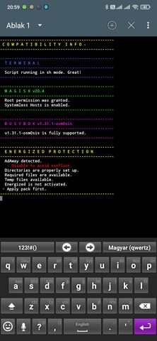

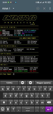

Faby
Energized modullal kapcsolatban van gondom.
A sztori: Adaway mellett észrevettem, hogy az index.hu-n nem megy 100%-osan a reklámblokkolás.
Próbáltam megszerelni, nem sikerült.

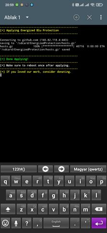

Olvastam az Energized modulról, felraktam (meg a BusyBoxot is), beállítottam, minden szép és jó volt addig, míg egy alkalmazás miatt ki nem kapcsoltam.
Utána az istennek sem akart újra működni (és az Adaway sem, tegyem hozzá)Amit eddig próbáltam:
Teljesen leszedtem az Adawayt, Magiskot (Managert is, és TWRP-ből ment a Magisk uninstaller), wipe cache + dalvik.Egyesével szépen visszaraktam a Magiskot (TWRP-ből a legfrissebb zip), utána legfrissebb Manager, beállítottam a hide-okat, a systemless hostot, felment a BusyBox, Energized modul (nagyjából minden lépés után újraindítás), de mégse jó.
Látszólag szépen lefut a terminálban a script, kiírja, hogy felrakta a Blu csomagot, de utána mégis semmi, azt írja, hogy az Energized nincs aktiválva, és értelemszerűen a blokkolás sem működik. Hiába indítom újra, nem jó.
(képeken írja, hogy kikapcsolja az Adawayt, de nélküle sem jó, próbáltam)
Mit rontok el?[ Szerkesztve ]

crok
Na először is Energized.. az megvan, hogy pont ma letiltották a GitHub accountjukat mert túl sok forgalmat generáltak? Borzasztósokan húzták tőlük a hosts file-okat és erősen túlnőttek a GitHub ingyenes megoldásán..
Aztán: melyik böngésző? Van-e benne használva bandwidth saving? Mert sok böngészőben ez azt jelenti, hogy kvázi proxy-t használsz és akkor a helyi hosts file lehet meg sincs nézve (proxy függő).
Aztán: AdAway és Energized egymás mellett nem fog sose jól menni, hiszen mégiscsak ugyanazt a file-t reszelik.
Aztán: Magisk leszedés hogy volt? Uninstaller-el, ahogy kell?
Aztán: AdAway telepítés után a systemless kapcsolót átkapcsoltad magában az AdAway-ben?
És akkor visszakanyarodok a végén az elejére: nem túl jókor történt a "váltás" mert most tiltották őket le.. ezért nem megy most az Energized.. ami file-t letölt az nem a raw hosts file hanem egy figyelmeztetés, a tiltás miatt.. azt nyilván nem tudja feldolgozni..
Ha gondolod akkor amíg nem reszelik meg az Energized-t addig:
- térj vissza az AdAway-re és használj ott hosts forrásokat.. Blokadában levő szűrők ezeket tudják pl., de itt van az AdAway dev-ek szerinti legjobb hosts file lista, szerintem ez is egy nagyon jó megközelítés (manapság már érdemes lehet a crypto mining-es listákat is bevenni..) van itt egy brutál lista hosts forrásokhoz.. A Blokadás hsz-ben említett StevenBlack szerintem amúgy bőven jó most..
- vagy használj olyan DNS szervert ami alapból "blokkolja" a reklámra használt domain-eket (hamis IP-t ad vissza, mondjuk úgy pongyolán hogy ugyanazt csinálja, csak pepitában mint a hosts-al ezek a megoldások)
- esetleg local VPN alapú megoldást is használhatsz addig, mint a Blokada vagy a DNS66 (ezekről a Logout blogomban olvashatsz, szerintem még megvan a link )
- esetleg használd a GL-DP féle unified hosts modult ami egyébként Magisk Modulba öntött StevenBlack unified hosts..
De nem ajánlom a mix-and-match megoldást, mert ugyan lenne amelyik "kompatibilis" de nem ajánlom..

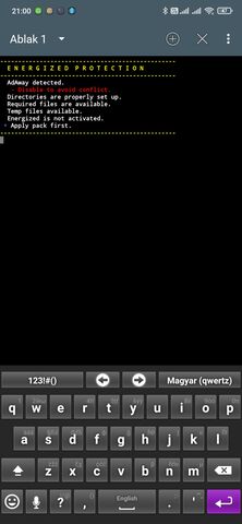

Faby
Köszönöm.
Röviden: jól megszívtam.Hosszabban:
Böngésző: Chrome, nincs bandwith saving (egyszerű mód asszem a neve, kikapcsolva)Ok, hogy nem megy a kettő együtt, először Adaway nélkül próbáltam, úgy sem volt jó, a magyarázatodból most már tudom, miért.
Energized amúgy kikapcsolja az Adawayt (és tényleg, ha megnézem, ki van kapcsolva a host fájlok letöltése, és a hirdetésblokkolás is inaktív)Magisk leszedés: igen, a legfrissebb uninstallerrel szedtem le (ahogy írtam is)
Adawayben a systemless host bekapcsolva.
Adawayt visszakapcsoltam, de ott továbbra is megvan a gondom, index főoldalon, és még egy-két helyen van reklám. Host fájlokat megnézem, amiket linkeltél, de egy része benne van az Adawayben, másik része pl energized listák ugye most elérhetetlenek.
Blokadat ismerem, használtam is amíg nem volt meg a root, de pl ütközik az OpenVpn-nel, ha el kell érnem az otthoni hálót.

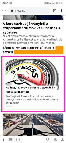

Igen, a blogodat elég sűrűn olvasom, húztál már ki elég nagy córeszből egyszer-kétszerTelegramot nem használom, de fogom figyelni az Energized weboldalát.
Egyébként ezt a reklámot nem tudom kiirtani:

Energized modul -- új információk:
ϟ Magisk Module Update
v.1.0.0 beta
- Added CLI Flag support.
- Added Magisk 20+ compatibility.
- Added user cofig support.
- Improved blacklist, whitelist and redirectlist functions.
- Improved instant blacklist, whitelist and redirectlist functions.
- Updated download links.
- Improved current pack, extension and IP detection.
- Added intelligent domain and IPV4 detection support.
- Updated Redirection IP function.
- Added more functions. Use ep -h or ep --help for more info.
- Updated H&WB function to support automatic extension and current IP detection.
- Improved and updated almost all of the functions to match new changes.
- UI revamped. A lot of things have been updated.
- Updated sleep parameters.
- Script was re-written and lot of new patches have been applied.
- Fixed known bugs so far.
> Download: v.1.0.0_beta.zip | Releases
*Give this beta build a try and give us your feedback.Szóval újraírták és van letölthető beta modul - leszeded, Magisk Manager-ben a Modules-ban betallózod és installálod (papírforma szerint frissíti az utolsó verziót, nem kell törölni a régit). Egyelőre - mivel ez beta - nincs fent a Manager letöltései közt még ez a verzió és visszajelzést várnak ha van vele valami gond.
v.1.0.8 beta
- Fix patch applied to adblock app detection.
- Fixed pack download issue via CLI flag. (ep -p <pack>
- Fixed basic file setup issue.
- Beautify the module scripts.
- Fixed typo.
> Download: v.1.0.8_beta.zip | ReleasesHa egy hozzászólásomban linket látsz az hasznos referencia, hivatkozás vagy leírás és erősen ajánlott vagy minimum érdemes elolvasni. A Logout bejegyzéseim tele vannak hasznos Android tippekkel-trükkökkel, alkalmazásajánlással..
