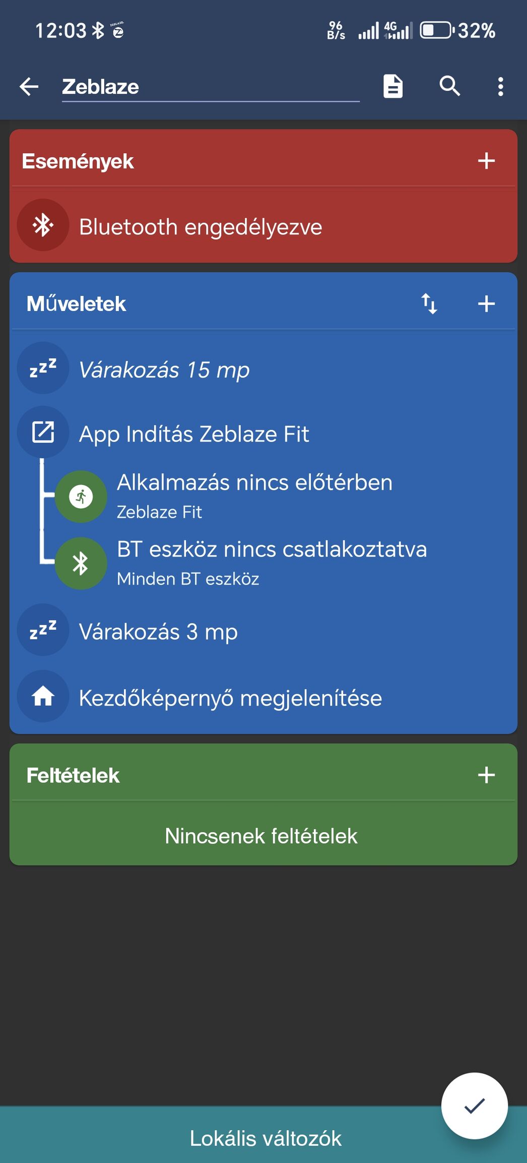

dave0825
#4061
Ha látszik feltételként, akkor a következőt kell tenned.
Illesszd be a makróban a Műveletek elejére a képen látható műveletet.
A feltételhez példaként a saját órámat illesztettem be, értelemszerűen ott a Te órádnak kell lennie.
Ez meg fogja szakítani a makrót, amikor az órád le vagy felcsatlakozik és nem piszkálja a lejátszót. -
dave0825
#4057
Akkor tudunk kezdeni vele valamit, ha az eseményeknél vagy a feltételeknél a Bluetooth eszköz csatlakoztatva menüben látszik az óra. Ha nem látszik, akkor nincs mihez fűzni a makró működését.
Vagyis nem tudunk sem eseményt, sem feltételt beállítani a kívántak szerint. -
dave0825
#4047
Ne azt eredeti makrót nézd, mert az úgy jó, ahogy van.
Viszont a módosított makróhoz, ahol több esemény van, már másképp kell használni.
Próbáld meg értelmezni, amit fentebb írtam, de idézem:
Azt a feltételt add meg, hogy Esemény nem aktív - BT eszköz leválasztva -Bármelyik Bt eszköz.
Igy az összes csatlakozós esemény aktiválni fogja a Lejátszás Műveletet.
A csatlakozós eseményeknek nem adtunk feltételt, viszont az Esemény nem aktív a Bt eszköz leválasztva eseményre reagál, tehát amig az nem aktív, addig minden más esemény tudja indítani a Lejátszás Műveletet.
Érted már? -
dave0825
#4044
A MD-ban az Események mindig is VAGY kapcsolatban voltak és vannak most is.(Gondolj csak bele, hogy lehetnél egyszerre két wifi hálózaton vagy más helyszínen, illetve hogy lehetne a képernyő egyszerre nyitva és lezárva..stb)
ÉS kapcsolatot Feltételekkel lehet elérni, amit nagy általánosságban Műveleteknél használunk.
Szóval az első megoldásod jó volt, de a Műveleteknél - a Lejátszásnál rosszul állítottad be a Feltételt.
Meg lehetne oldani úgy is, hogy minden Eseményhez csinálsz egy Esemény aktív feltételt a Lejátszás Művelet alá, de az több munka és nem is néz ki jól.
Én mindig a rövidebb utat választom.
Az Újraindítás sok problémát megoldott már.
Ismerni kéne a Windowsból.
Utoljára pedig egy jó tanács mindenkinek: Soha ne szerkesszetek egy működő makrót, kivéve, ha csak apró módosítást kell végezni és 100%-ig biztosak vagytok benne, hogy mit csináltok.
Készítsetek másolatot, az eredetit kapcsoljátok ki és mehet a tesztelés.
Bármi történik, egy ki-be kapcsolással vissza lehet térni az eredetihez és nem mellesleg össze lehet hasonlítani vagy másolni belőle működő részeket.
Ha pedig már tökéletes a szerkesztett Másolat, akkor lehet az eredetit Archiválni vagy végleg törölni. -

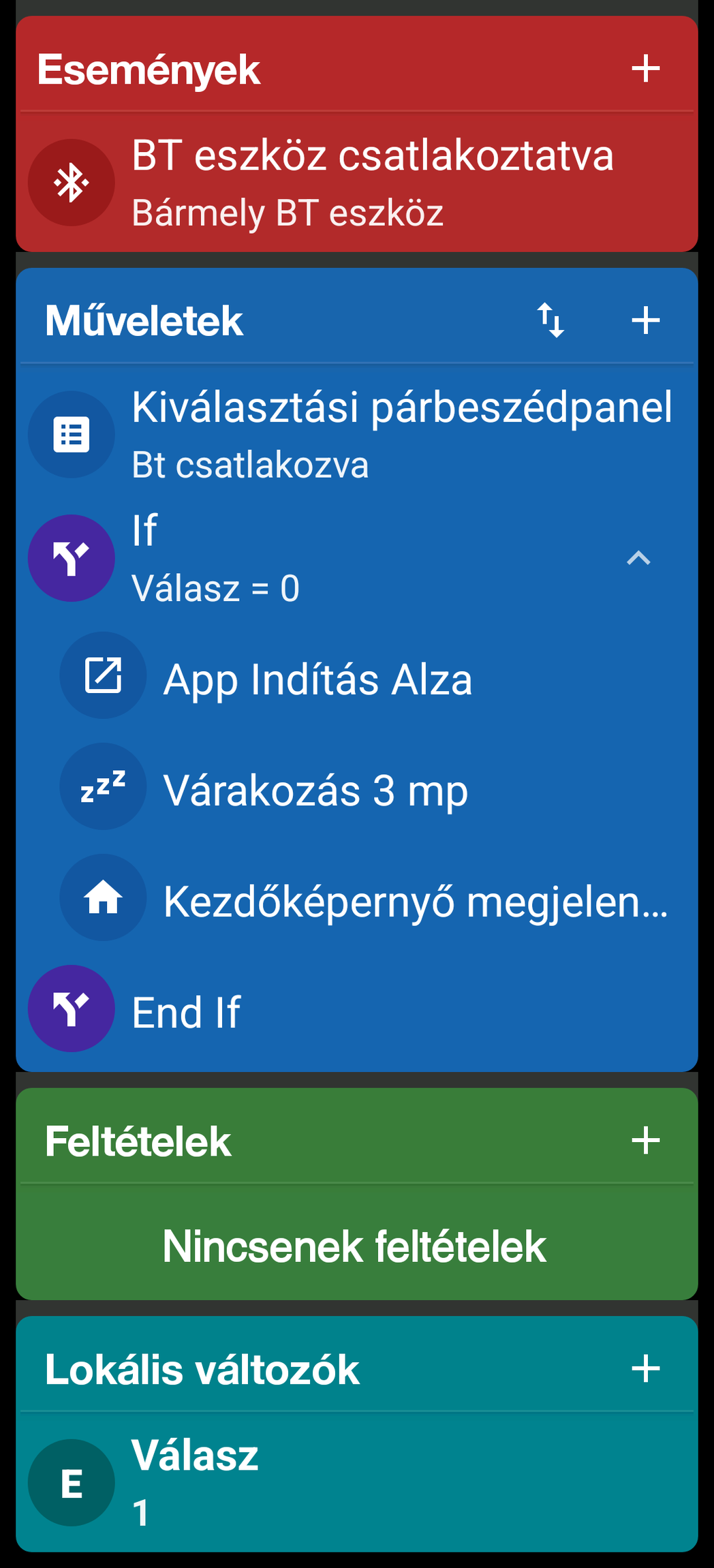

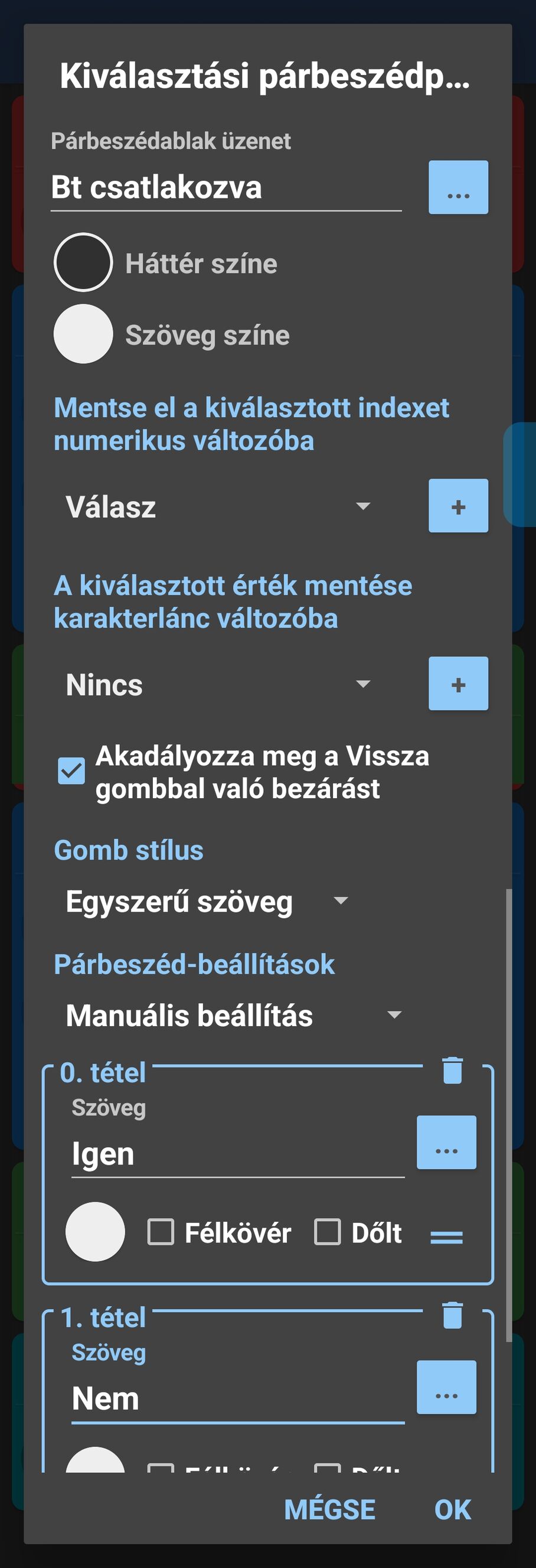

dave0825
#3988
Pedig jó helyen próbálkozol, csak kihagytál egy lényeges dolgot.
Mégpedig a változót, amire hivatkoznod kell az adott válasz alapján.
Az alábbi képen láthatod, hogy én létrehoztam egy Egész szám alapú változót, aminek a "Válasz" nevet adtam.
Természetesen lehet szövegalapú változó is, de akkor szöveges értékeket kell megadni.
Jelen esetben a változó értéke vagy 0 vagy 1 lesz, attól függően, hogy az Igen-re vagy a Nem-re böksz.
Az értékek maguk a tételek számai. 0-val kezdődik és az elem hozzáadásával mindig eggyel több lesz.
Remélem érthető és ezzel tudtam segíteni.
dave0825
#3929
Nem jó helyen vannak a feltételek.
Nem a globális mezőbe kell tenni őket, mert ettől függ az egész makró futása, hanem maga a művelet alá, amit feltételhez akarsz kötni.
Ha több műveletet is ugyanazzal a feltétellel akarsz ellátni, akkor érdemes egy IF elágazásba tenni őket. Ha kicsit visszapörgetsz a fórumon vagy rákeresel a nevemre, akkor találsz makrókról képeket és láthatod, hogy épülnek fel. -
