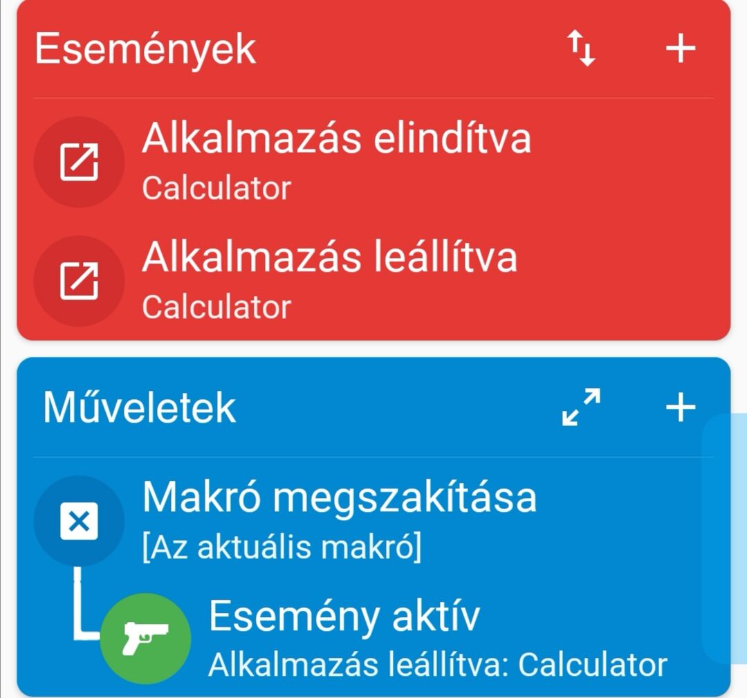

Azért nem megy, mert megadtál legalul egy feltételt (zöld ablak), ami ütközik az eseménnyel.
Alkalmazás indítása esemény aktív, ha az alkalmazás előtérben van.
Ez így értelmetlen, mert egy elindított alkalmazás nem tud azonnal előtérben lenni.
Amikor megbököd az app ikonját, akkor a MD azonnal érzékeli az indítást, de az app még az előtérben futás közelében sincs.
Az események és műveletek végrehajtása mindig az ellenőrzéssel kezdődik és ha a feltétel egyezik, akkor halad tovább a makró.
Tehát nyugodtan töröld ki a feltételt és próbáld újra.. -

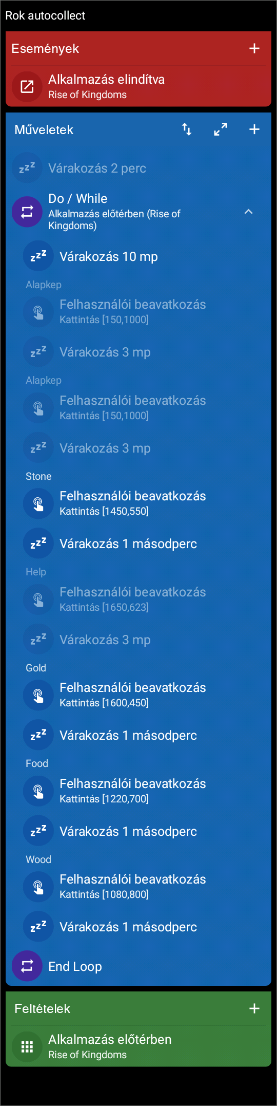

Na, vak voltam es nem a koztes feltetelekben kerestem...
Ettol fuggetlenul sajnos fut a macro ha nem "ROK"-ban vagyok. Tehat ha pl kivaltok viberre... Akar MDbe, fut, kattint.
Az lenne ha jo, ha egy peldany futna es tudnek az appok kozott valtani es csak akkor futna ha eloterben van az app.
(Windowsban is maniakus alttab user vagyok, bocsi) -
Alien4
Oke, nincs mas otletem, csak az, hogy appok kozott valtok oda-vissza, emiatt ujra aktivalja a makrot es ezert fut ket peldanyban.
Ennek a kikuszobolese? Ugye az lenne a legjobb ha egy peldanyban es egyszer futna es csak akkor az app van eloterben... Ha van valakinek megoldasa/otlete... Azt megkoszonom!

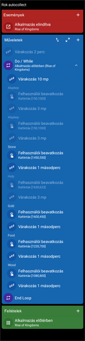

Elsőnek javasolnám a Do/While módosítását While/Do-ra (Előbbi mindenképp lefut 1x, akár előtérben van az app, akár nincs. Utóbbi pedig csak ha az app előtérben van). A 10mp-es várakozást vedd ki a Do/Wile ból és tedd elé, oda, ahol a 2 perces van. Ezután jónak kellene lenni.
Alien4
Bonusz kerdes, mert erre sem jovok ra...
Olyan mintha ez nem egy peldanyban futna, hanem nemi csuszassal ujra kattint, megkeverve ezzel a dolgokat.
Egy app (jatek) helyettem gyujtene az rss-t de teljesen kaotikus a mukodese emiatt. Koszonom elore is!
Igen, ilyen szetkontarkodott a foto, mert probalok jelenleg is rajonni a problemara. A wait is azert volt az elejen, de az sem segitett -
