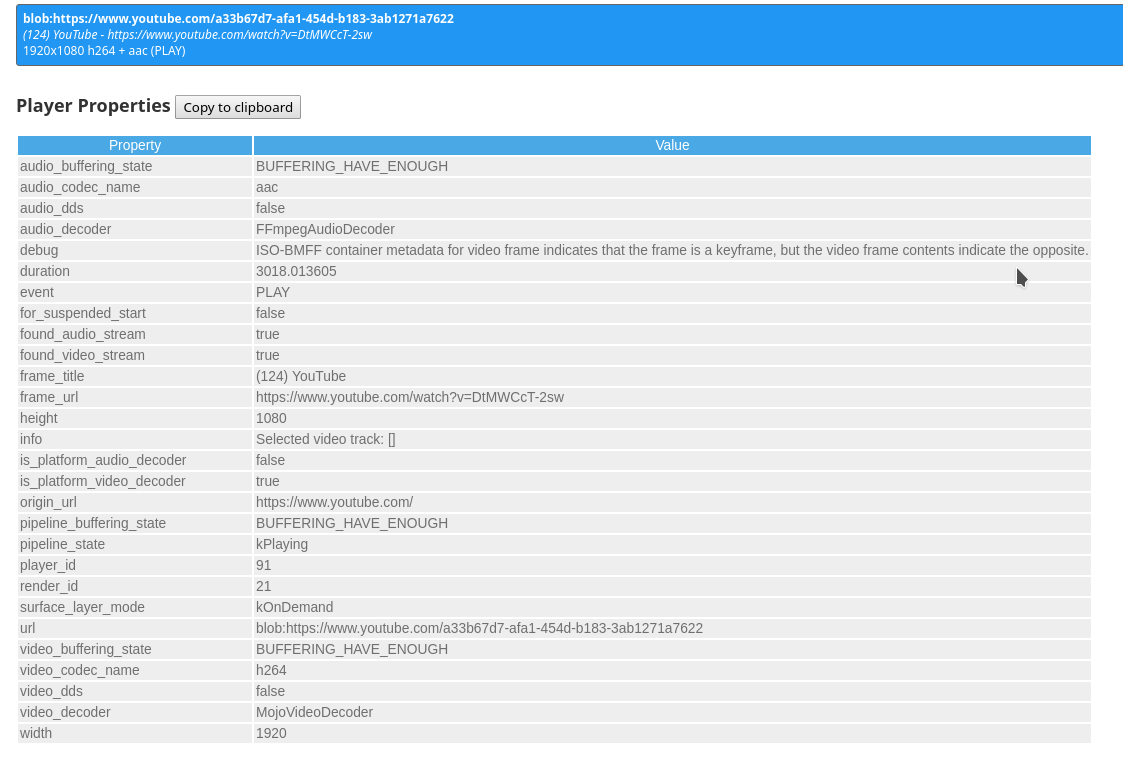

attilav2 #67542 üzenetére
Na csak van hardveres Youtube gyorsításom chromium-vaapi alatt csak el kellett olvasnom figyelmesebben egy itt korábban linkelt oldalon a vonatkozó szöveget:
"On the chrome://media-internals tab, click on the video url (in order to expand it), scroll down and look under Player Properties, and you should find the video_decoder property. If the video_decoder value is MojoVideoDecoder (previously it was GpuVideoDecoder, but now the Chromium builds use MojoVideoDecoder on Linux) it means that the video that's currently playing on YouTube in the other tab is using hardware-accelerated video decoding."Tehát akkor is van hardveres gyorsítás ha a Chromium MojoVideoDecoder-t ír!
Arch és Radeon 6670 alatt a nyílt ati driverhez kell a vdpau támogatás: mesa-vdpau csomag, és a vaapi támogatás: libva-mesa-driver csomag, valamint a patchelt chromium az aur-ból: [link] bináris csomag, így nem mennek el órák a fordítással. -
attilav2
Szokenesz #67520 üzenetére
Nekem ezeket a paramétereket írja a Chromium-vaapi youtube alatt, arch linux, radeon 6670 nyílt driver:
Egy Horváth András videót vettem alapul mert ezek elég jó minőségűek, 4k-sak, felbontás 1080-ra volt állítva.
H264ify fenn van.
Ez vajon így jó?Azt a player properties lapot honnan csaltad elő amit a képeden belinkeltél?
