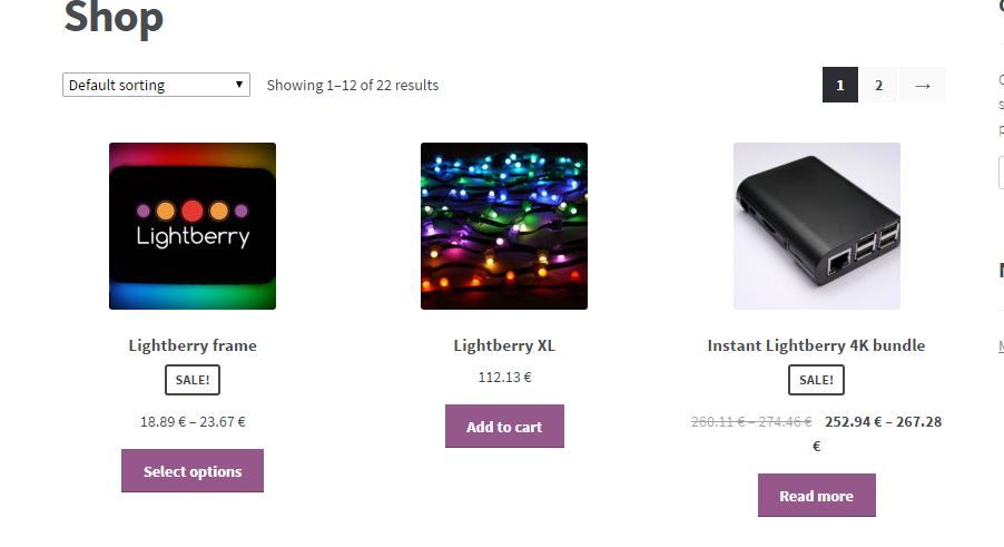

saltanus #82582 üzenetére
Hát, nem tudom hogy vagy vele, de én tuti nem adnék ki ennyit egy "ambilight" replikáért.
egyrészt a tv adásnál nem, csak a raspberyn keresztül küldött tartalmaknál fog színhelyesen működni, ez plusz fogyasztó, stb.
közel 400 Eur lenne az "alap" szett........ -
