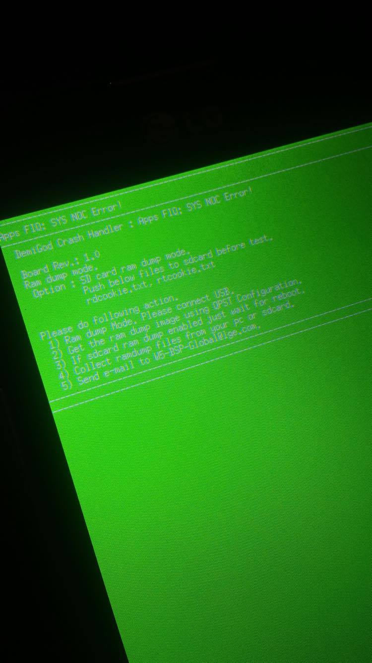

Egy kis segítségre lenne szükségem. l65-ön egyszer csak lila kijelző fogadott. DBI Err Fatal! stb..
Majd fiókba betesz, 3 hónap múlva kivesz.. se kép, se hang, de töltés..
Gondoltam, gyereknek jó lenne játszani, ezért próbálnám életre lehelni, ha még lehet..
Egy életjelet mutat. A Windows látja a COM porton Qualcom HS-USB QDLoader 9008 - nak
Próbáltam már mindent, leírások alapján, de sehogy sem sikerül..
Nyilván én vagyok a béna, de hátha valaki tudna segíteni!Előre is köszönöm!

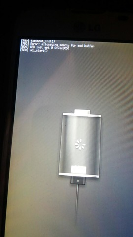

Hali. Sikerült téglát csinálnom a telefonból. Remélem tud valaki segíteni hogy visszahozzam valahogy az életbe. Flashify programmal akartam felrakni a twrp-t és ennek köszönhetően ez lett az eredmény. Sajna a gépre ha rádugom nemtud eljutni addig a telefon hogy az usb felismerje így tanácstalan vagyok hogy megoldjam ezt a problemet. Rakok fel 1 képet hátha tud valaki mondani valamit.
Shryoss
Szereztem egy akksit, errefel mitörténik? Elejtem a telefont, kiesik az akksi és most már csak azzal a lilaképernyős hibával indul el............
Most probálkozok egy guide alapján megcsinálni, de egyre jobban utálom ezt a telefont meg az LG-t is..... Eléggé frusztráló :s Remélem azért meg lehet csinálni (azóta betudtam egyszer-kétszer random kapcsolni, csak eléggé érzékelhető volt, hogy valami nem kóser) -
