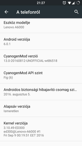

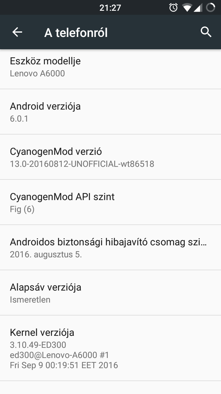

Amúgy már készül a CM14 is, nem ajánlott még, de van itt még sok-sok okosság.Garanciát nem vállalok, ha valami rosszul sül el. Nálam minden működött így.

The ROM [ ED300-CM13.0-UNOFFICIAL-Build2-wt86518.zip] here thanks to H-R for uploading; Maga a rom

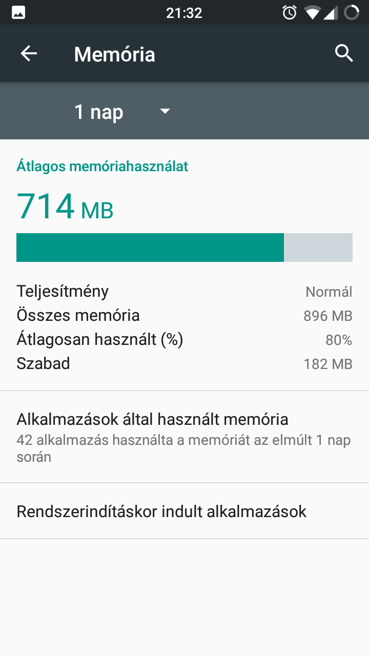

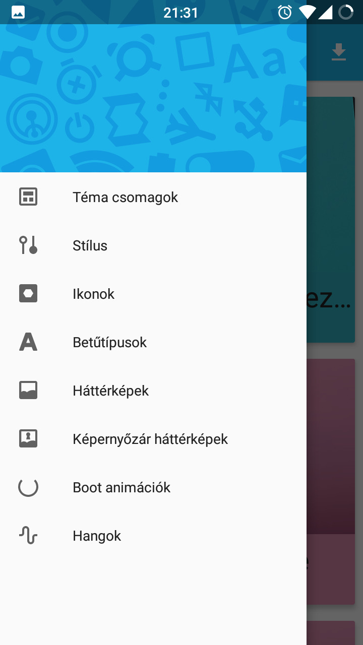

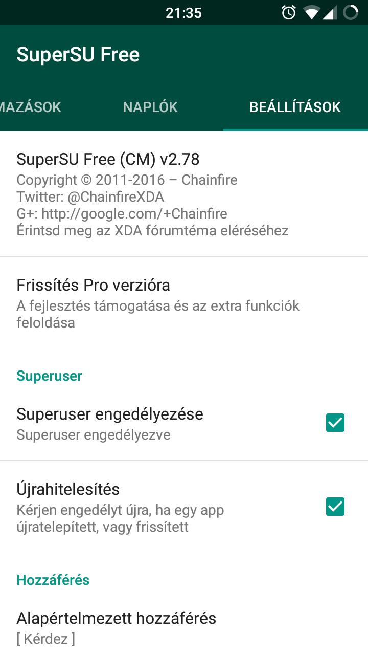

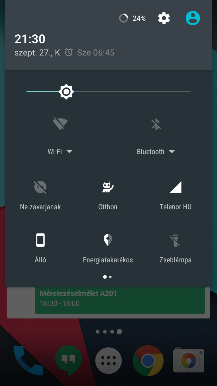

Igen, kicsit jobban meríti, de a 3.patch óta nem vészes, plusz okos beállításokkal szinten tartható.
Nem tökéletes, de nekem jobban bejön.
Akkor írok előny-hátrány felsorolást:
Hátrány:
- Hamarabb merül. Nekem gyári Telenoros KK 2 nap, ezzel 1-1,5 nap.
- Néha melexik.
- Néha lassabbnak érzem mint a gyári rom volt, bár az is becsigúlt ha már sok-sok alkalmazás volt, vagy nem indítottam újra.
- Mókolni kell és ha vissza akarsz állni garancia miatt az eredeti rendszerre, hát az nem egyszerű. Bár én 25k-ért vettem nem nagy érvágás.Előnyök:
- Android 6.0.1, az összes okosságával (na, jó csak amit a telefon is ismer)
- CM13, az összes okosságával
- Frissítik 2 hónap alatt update2, patch 3.

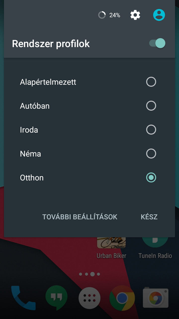

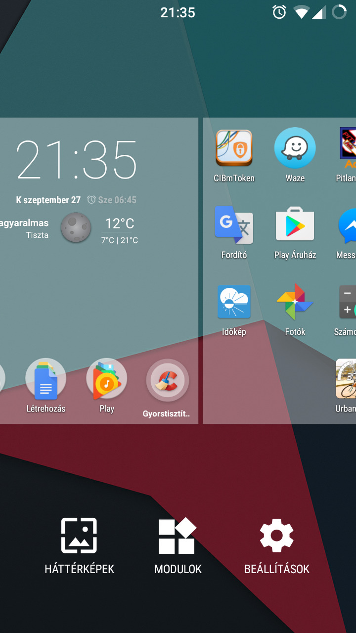

- Stock android felület, de témázható. Sötét android témák, én jobban szeretem úgy. Régi szép HTC Desire
- Root
- Rendszerprofilok, WIFI, BT magától kapcsol más-más üzemmódba, nogyon fasza.
- HANGOS!!!! Végre hallom amit mondanak és engem is értenek
, a gyári halk volt. Amúgy ezért cseréltem, nagyon untam, hogy nem értem amit mondanak.
- Közelség érzékelő rendesen működik végre
. Gyárin állandóan a fülemmel kapcsolgattam minden félét.
- Gyors töltés (még nem próbáltam, elvileg tudja)
- Google óra alkalmazás működik, a gyáriban egy 10 évés régi óra volt, kicserélhetetlenűl
- A legjobb viszont a gyári tárcsázó, nem is értem minek csinálnak másikat mint az eredeti android tárcsázó.
- Kamera alkalmazás hangerő gombbal is exponál, kicsit jobban testreszabható, bár a panoráma fotó kikerült belőle.
