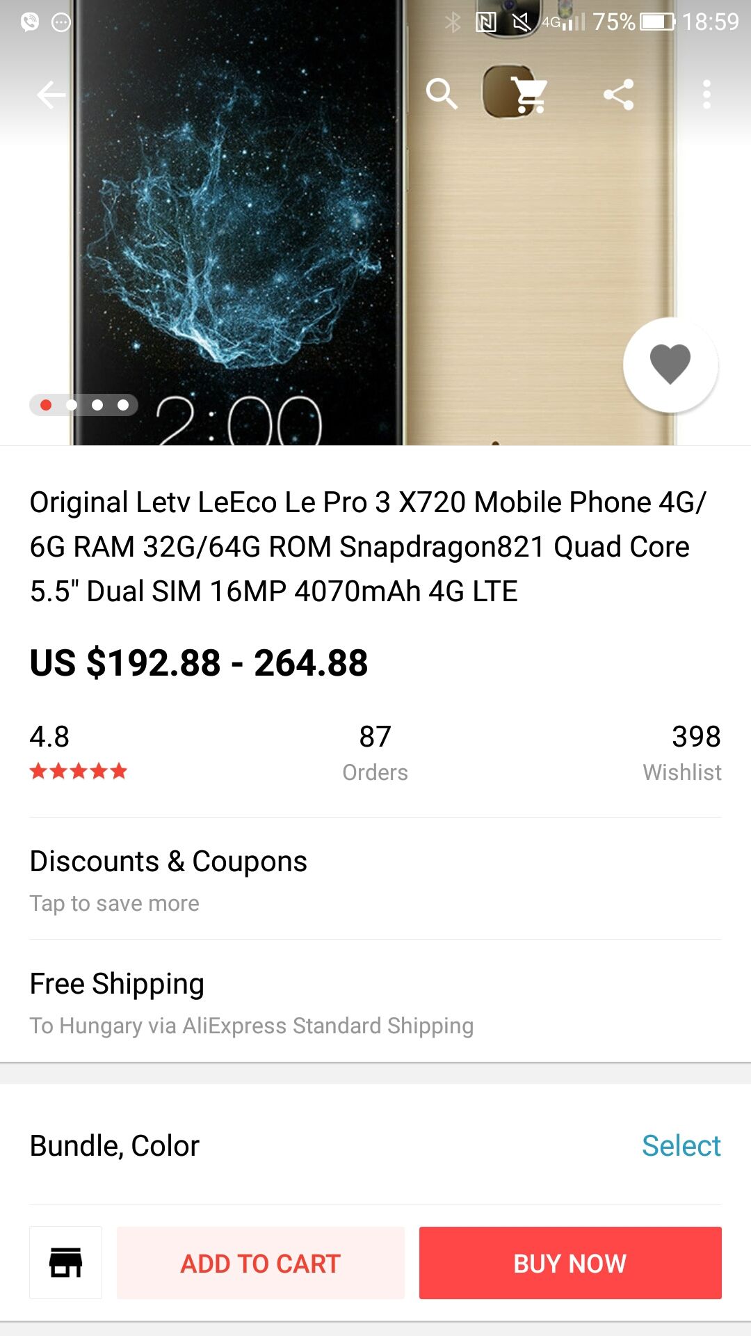

BB72 23s (MM)+ Nova launcher prime +Tesla Unread-el,tökéletesen jönnek az értesítések,eddigi telefonjaim (Galaxy S2,S4,iphone 5s) fél nap alatt lemerültek,ez estig kihúzza,érezhetőbben pörgösebb a rendszer, a flashlightra van azért alternativ megoldás,én pl az ujjlenyomat szenzorral kapcsolom...ja és persze az ár,én 192$-ért vettem,ennyiért ilyen minőség Leecon kívül nincs.
