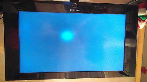

A TV menüjét próbálgatva a következő derült ki:
Rendszer/ECO-megoldás/Energiagazdálkodás/Közepesen ment a hibáig. Ez kevesebb fényerőt, azaz "fakóbb".
Most ugyanez elérhető az Energiagazdálkodás funkció kikapcsolásával.
Háttér fény(erő)?
És finoman villog szakadatlan.
Statikus test color bar képet stabilan, gyakorlatilag pontosan, de fényerő nélkül ad ki ( +villog).Magam a mexicói tésztakrízis következtében fordultam el a bőrtől, mert egy 45 kilós berendezés igen csak a közelemben csattant ( pedig csak pontosan tolmácsolta az azóta sem változó helyzetet...)

Szia
A beépített T-Con használt, egy kijelző törött készülékből lett kiemelve. Szakmán belüli eladó elmondása alapján rendben van ( bár arra nincs garancia, hogy nem egy sörös üveg állt bele talppal a kijelzőbe egyenes vonalú gyorsulással, miután a) azAndorrameccset nézte a dühös tulaj b) miután épp fakóba váltott c) a kettő laza kombinációja sem kizárt..) bocs
Ami még játszhatna, első bontásnál a T-Con kábel a main board felőli csatinál gyengén, de élben hajtott volt ( mintha összeszerelésnél összecsippentve tolná rá...), ua. 4 évig rendben ment, kizárós.
Más pl. inverter?
A kijelzőt vizsgálva hogy tudom szűkíteni vagy kizárni a meghibásodását?

Szia
1x is köszönöm a javaslatot. Sikerült találnom egy kódhelyes T-Con-t nagyon baráti áron. Sajnos nem hozott semmi változást. Ez így nem igaz, a magentába hajlás megszűnt, most csak fakó
- továbbra is gyengén érzékelhetően vibrál
- kép teljes felületen, egyenletesen van
( háttér max, kontraszt max, fényerő 60, többi középértékek körül)
- nincs csík vagy más karakteres hiba
- egyenletesen dolgozik, éles, amúgy nézhető
( bár élvezhetetlen fakó, azaz nincs dinamikája, mélysége, ilyenek...)
- kopogtatásra felvillanó fehér folt sem, de más jelenség sincsMit javasolsz?
Köszönöm
