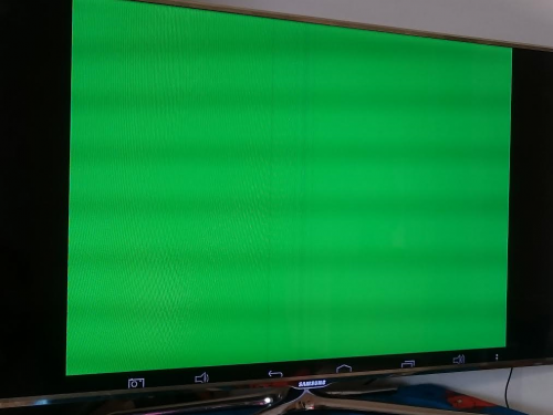

Sziasztok
Samsung d8000 seria sajnos elkövettem azt a hibát hogy hasznaltan vettem
4-5nap mulva halvany függöleges csikok jelentek meg.
lehet meg ezzel kezdeni valamit vagy ki is dobhatom mivel napról napra durvább.
Érdekes hogy amikor meg megvettem semmi baja nem volt.
Vizszintes csikok egyenlöre még nincsenek azt a telefon kameraja produkálja.
Elöre is köszönöm akitud segiteni a kérdésben.

Ezek úgy vannak méretezve kibírja a garancia időt, a végletekig kispórolt vackok.pl Újabb Samsung plazmák. Y buffer ic szeret melegedni. Ic alján ott a hűtő felület, nyákon alatta a réz hűtőfelület. Csak épp nincs forrasztva mer amit ott elhasznál ón abból leforraszt 2 másikat..
Anélkül is kihúzza a garancia idő végéig.

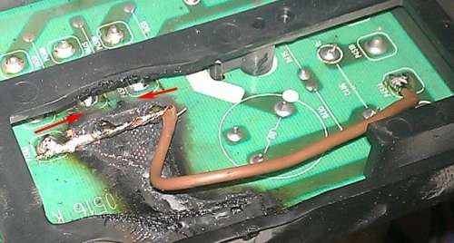

Az egyáltalán nem olyan vészes, mint ahogy laikus szem számára esetleg úgy tűnik. A képen egy már korábban kijavított, vezetékkel átforrasztott meghibásodás látható, vagyis ez nem egy folyamatban lévő dolog, és nem ezzel van kapcsolatban a jelenlegi hiba.
Viszont korábban sem gyulladt ki tőle semmi, akkor nem lenne már mit fotózni. Ilyen készülékek alkatrészeit, panel stb. olyan égésbiztos anyagból kötelező gyártani, ami leginkább csak izzik, de nem gyullad lángra.
Noha a forrasztások nem a legszebbek, de alapvetően nem követett el hibát, aki javította, mivel a szenes rész nincs feszültségkülönbségnek kitéve, csak úgy "ott van".
Miután az elszenesedett panel ellenállásként viselkedik és valóban képes lenne további átvezetést, izzást is okozni, ezért ilyenkor arra kell ügyelni, hogy azt a részét, ami áramkörbe kapcsolódhatna, teljesen el kell távolítani, le kaparni. Többivel felesleges foglalkozni.

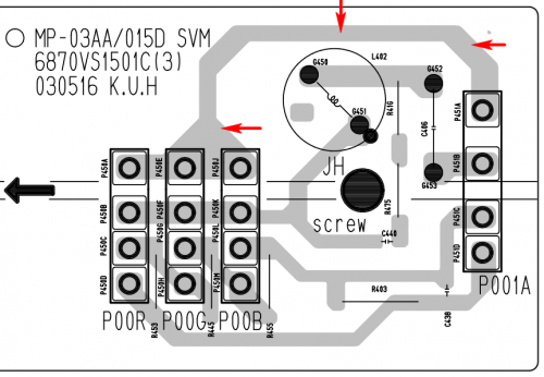

A panelrajzon látható, hogy erről itt nincs szó, a szenes rész teljesen elhatárolódik, vezetékkel rövidre zárt csomópontot képez, innen átvezetés már nem tud képződni máshová.
Tükörképet kell nézni, felülnézet:
Esetleg itt, ahol nyíllal jelöltem, én jobban lekapartam volna tisztára, nehogy véletlenül áthúzzon, de amúgy nem hinném, hogy gondot okozna, inkább csak elszíneződés. Ha áthúzott volna, annak már jele lenne, összeégett volna, üzem közben szikrázna:

Típushiba, körbereped a soreltérítés csatlakozójának forrasztása , a szikrázástól meggyullad a nyák...meg néha a közelben lévő műanyag. Arra kell vigyázni, hogy ne aludjon el az ember tévézés közben, stdby-ban nem lehet probléma.
Az elszenesedett nyák eltávolítása, az áramkörök pótlása után újra működőképes lehet, évente érdemes ellenőrizni, akkor nem lesz baj. -
