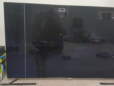

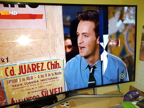

netboyszi
Hát törés, két lehetőségem van, vagy a biztosítás amit kötöttem rá javítsák vagy cserélik egy másik.ilyenre (Union biztosító, Euronicsban, 25% önrésszel), vagy egy kérvény a Samsung felé, amire vagy igent mondanak, vagy nem, 50-50% az esélye a szervizes szerint, és akkor 100.000körül a javítás. A Biztosításban bízom... Takarítás közben érhette a baleset a tévét, úgy tűnik... Milyen erővel kell megnyomni egy ilyen érzékeny képernyőt, hogy egy ilyen csúnya törés legyen benne szerintetek?

Kernel

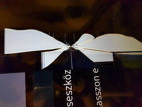

netboyszi #7975 üzenetére
Ha garanciális javításra gondoltál, akkor azt sajnos el kellene felejteni, törésre nincs garancia.
Mit sikerült beledobni, ami miatt ilyen szépen betört az LCD? Esetleg belőttek az ablakon légpuskával?
Sokan mondják, hogy nincs is betörve, de ezt úgy képzeld el, hogy az üvegrétegeket egy ragasztott sötétítő fólia fedi, az tartja össze ilyenkor.

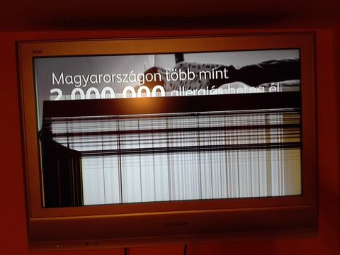

Sziasztok.
Adott egy 20 napja vett SAMSUNG UE 55 KU6100WXXH UHD LED 55colos Led TV. Egyik este még vidáman néztük a párommal, minden rendben volt vele. Éjfél előtt lekapcsoltuk, másnap délután bekapcsoltuk, és akkor már a képeken látott képernyőállapot fogadott minket. Kikapcsolt állapotban csak szinte egy alig látható függőleges vékony vonal látszik a hibából a képernyőn, bekapcsolt állapotban meg az, amit a csatolt két fényképen láttok...
Mi lehet az oka, és lehet-e javítani, garanciálisan javíttatni szerintetek? Kedden jön a szervíz a Samsungtól megnézni. Előre is köszönöm szépen a válaszokat! -

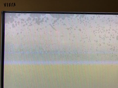

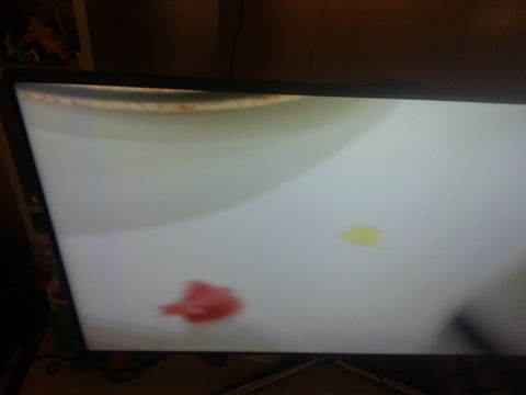

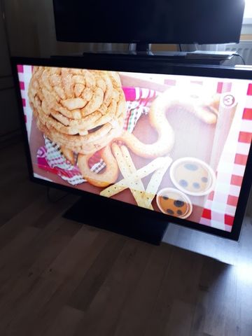

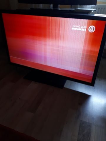

Panasonic Plazma 42" 720p TV, 2009-es.
Foltok jelentek meg a képernyőn, és egyre több lesz (csatolva).
Kikapcsolt állapotban is látszik, ha oldalról nézem.
Bekapcsolva főleg világos homogén felületeknél látszik.
Olyan mintha két rétek között a ragasztó elengedett volna a nagy melegben vagy ilyesmi... :-(
Javítható?
Csereüveg ilyesmi?
kb. mibe fáj egy ilyen javítás, ha lehet?Köszönöm előre is a segítséget!

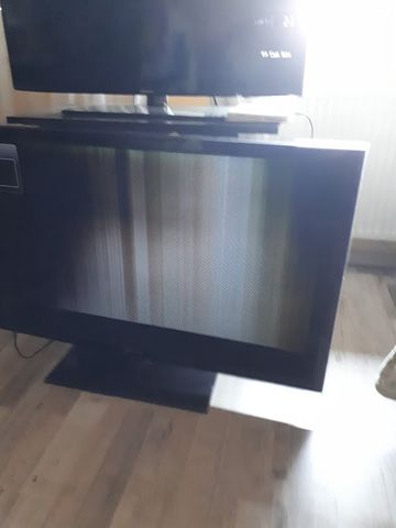

Van egy Sharp Aquos LC-40LE730E TV-m. A hibajelenség:
10 próbálkozásból 1x kapcsol be, de akkor hibátlan képet ad. Gyanúm szerint a táp gyenge vagy az alaplap hibás. Mivel gyakorlatilag lehetetlen hozzá új alaplapot szerezni (Japánból kéne rendelni) egy ügyes kezű budapesti szakit keresek, aki megpróbálkozna a javítással.
Ajánlatok jöhetnek a fórumba vagy privátban.
Előre is köszönöm. -

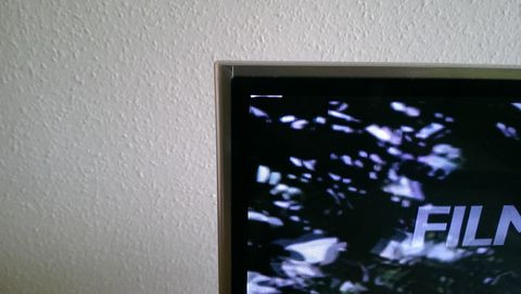

mellonhun

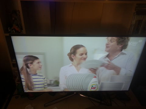

Az alábbi "hibát" vettem észre, de nekem ez nem egyértelmű, ebben kérnék segítséget. A tv egy LG55UH8507-es készülék. A "hiba" a képen látható.
Csak tv adásnál jön elő, se játék, se BR, se USB-s film lejátszásánál nem jelenik meg. Pár HD csatornánál jelentkezik, amennyiben a képarányt megváltoztatom (4:3) a kis csík megy a képpel együtt. Nagyításnál semmi jele.
Van erre valami ötlet mert gondolom ha pixelhibás lenne, akkor állandóan látható lenne.Előre is köszönöm a segítséget.

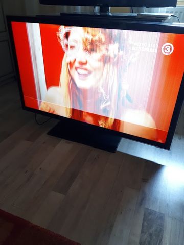

pw12345
YT-on láttam hasonló monitor problémát. Ott szétszedve a panel peremén celofán szerű lemezek sora volt látható (elég igénytelen). Egyikét érintgette csavarhúzóval a tag, ekkor hol előjött, hol eltűnt a csíkosodás.
Földelési, vagy kontakthiba lehet és nem biztos, hogy ez javítható, ha ilyen ordenáré módon oldották meg,
lehet hajszálvékony vezetékhalmazt kellene újraforrasztani, úgy, hogy közben ne sérüljön a panel. -

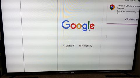

Van egy 3 éves Samsung UE46F6640SSXXH 3D LED típusú TV-m aminél 2 napja előjött egy hiba. Azt csinálja, hogy random időközönként, de úgy 3-5 percenként kikapcsol magától majd vissza, előtte mielőtt kikapcsolna a képernyő alsó része elsötétedik egy pillanatra félig (olyan mintha a képernyő felén levennénk a fényerőt a felére 1 pillanatra) és rögtön ki is kapcsol majd megint visszakapcsol.
Kis adalék még, hogy ha közvetlenül földi adókat fogadó bemeneten állok, akkor "megúszom" egy ki-be kapcsolással, ha viszont a HDMI bemenetre kötött T-Home beltérin állok, vagy SCART csatlakozóval rákötött felvevőn, akkor egymás után a ki-be kapcsolást akár 10x is eljátssza.
Amikor kihúztam a beltérit akkor abbahagyta a ki-be kapcsolások sorozatát ha bekapcsoltam és átugrott arra a bemenetre, akkor azonnal elkezdett kapcsolgatni egészen addig amíg ki nem kapcsoltam a beltérit. Amikor utána bekapcsol és a beltéri forrására kapcsolok a kép teljes remeg és csak akkor áll vissza, ha áramtalanítom a beltérit és bekapcsolom újra
Valakinek van ötlete, hogy mi lehet a baj?

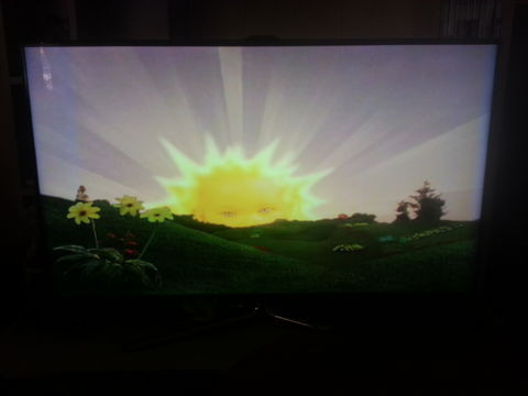

Szia
A TV menüjét próbálgatva a következő derült ki:
Rendszer/ECO-megoldás/Energiagazdálkodás/Közepesen ment a hibáig. Ez kevesebb fényerőt, azaz "fakóbb".
Most ugyanez elérhető az Energiagazdálkodás funkció kikapcsolásával.
Háttér fény(erő)?
És finoman villog szakadatlan.
Statikus test color bar képet stabilan, gyakorlatilag pontosan, de fényerő nélkül ad ki ( +villog).Magam a mexicói tésztakrízis következtében fordultam el a bőrtől, mert egy 45 kilós berendezés igen csak a közelemben csattant ( pedig csak pontosan tolmácsolta az azóta sem változó helyzetet...)
oil120
#30663936 #7935 üzenetére
Az inverter a háttér ledeknek ad tápfeszt. Ha az lenne a hibás sötétebb lenne a kép, vagy ahol nem megy a led és még nem tilt le ott sötétebb folt lenne.
Ezért ez kizárnám.
Az, hogy a színek a helyükre álltak mégis arra utal. hogy az eredeti T-conoddal valami gond volt, talán gamma korrektor hiba.
A fakóság lehet kijelzőnek is a hibája. Előfordulhat kijelző hiba olyantól, hogy kijelző tisztítás során a tisztító folyadék lecsurog az aljára és a kijelző élén lévő panelen okoz hibát.
Az Andorra meccs során szerintem több készülék is sérült. -
