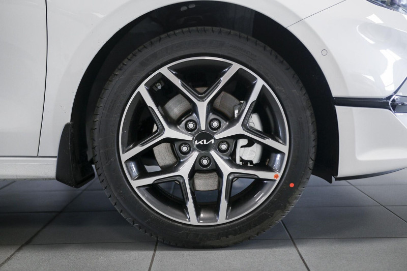

Lassan itt a tél, így eljött az idő, hogy téli gumikat szerezzek be a Ceed-hez.
Az első kérdés, hogy a gyári alufelni (a képen látható) mennyire télálló?Egy garnitúra felnit venni TPMS miatt sokba lenne, de ha más nincs, akkor az lesz.
(Céges téma, így csak hivatalos források jöhetnek szóba számlával.) -

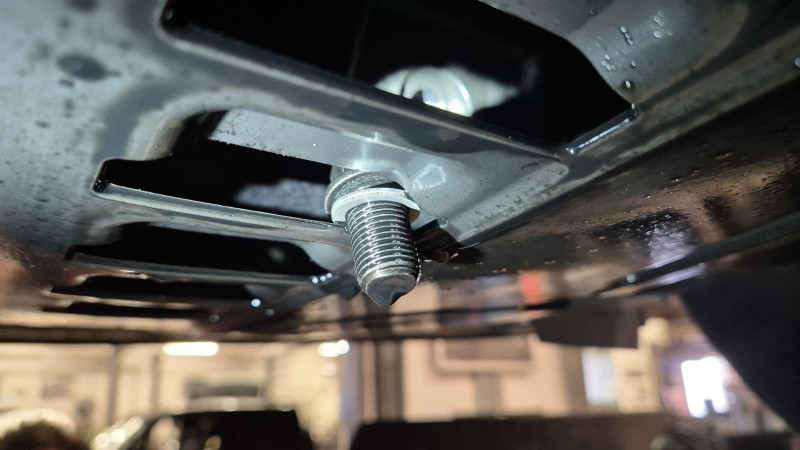

A nívópálcán a minimum és a maximum jelzés közötti rész milyen mennyiségű motorolajat jelent? -
Steady74 #6887 üzenetére
Tényleg nem akarlak hergelni, de egy motor megszorulás esetén bármi sérülhetett, ami lehet, hogy nem most, hanem később fog előjönni, mondjuk garancia lejárta után. Ráadásul, ahogy mondod a motor szárazon ment gyakorlatilag addig, amíg be nem állt, turbó sem kapott elegendő hűtést, stb.
De lehet, hogy nincs igazam, nem vagyok autószerelő... -

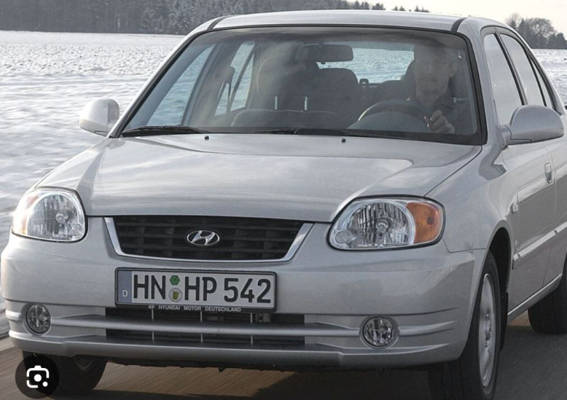

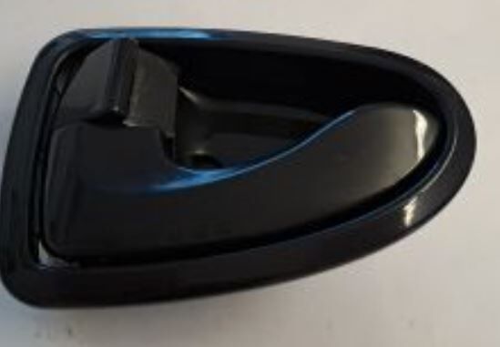

2005 1.3 Hyundai Accent LC 4 ajtós, központizáras autóhoz keresek bal első belső ajtókilincset Tatabánya vonzáskörzetében.
Autóbontó elérhetőséget is megköszönném.Előre is köszönöm.
mintaképek:
