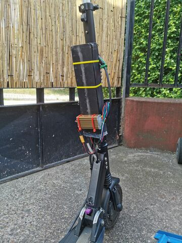

Az nagyon fura, hogy fék van, gáz nincs: ha nem menne a
kommunikáció, folyamat befékezne, nem tudnád.hajtani...Írj privátban kicsit részletesebben, összerakjuk, mi a baj.
Szerk: megnézve a második képet, kicsit sok kábel megy
a második vezérlő felé, ezt én így nem dugnám össze két
akku használata esetén, tyúkbélen ne balanszolja őket.
A színeket nem igazán látni jól, de ott lesz vmi cserebere,
első körben vágd el a zöldet. -

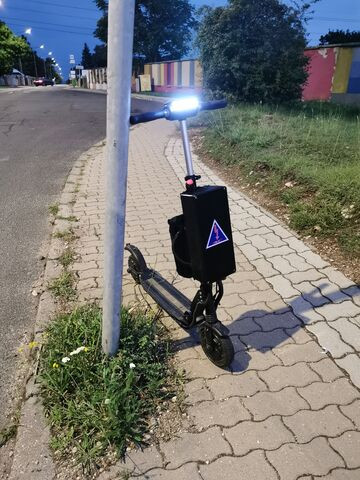

Nem is az esztétika fog elvinni 27 kilométerre naponta, hanem a sok akku,
dupla motorral meg fele úton meg lehet állni azonos tempóról, szóval ennél
az sem áll, hogy ettől a tuningtól veszélyesebb lenne, sőt: biztonságosabb.
(Arról nem beszélve, amikor hazafelé az emelkedőn megyek az autóúton a
sáv szélén, mert a járda nagyon szar. Biztos nem állnék neki 8-10 km/h-val
vánszorogni ott, de 22-25-tel már bevállalom: ilyesmihez kellenek a wattok.)B-L-A-C-K masinájával meredek összemosni, mint írtam volt, próbáltam azt

DigitXT
BerserkGuts #6407 üzenetére

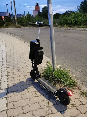

Valójában ilyen egyszerű, hiszen ha úgyis viszed magaddal hosszabb túrához,
nincs semmi értelme a gyors cserének: fixen párhuzamosra kell kötni őket.
(Gyors cserének akkor lehet értelme, ha amúgy olyan nagy, és nehéz a pakk,
hogy azt nem viszed magaddal, talán villanyautóknál kísérleteznek ilyesmivel.)Ha épp ugyanolyan könnyed (pálcika) rollert akarnék, mint ami addig volt, csak
a hatótávolságot növelném meg, akkor a legkönnyebb egy gyári pakkot lőni, és
azt a kormányra rögzíteni (könnyű vízálló táskában, nem a dobozban, mint én),
bekötni szépen párhuzamosan a gyárival, és máris kétszeres a hatótávolságod.
Ugyanúgy tudod a gyári töltőjével tölteni, csak tovább tart ha teljesen lemeríted.Ui: szerviz nyitási ambícióm idő hiányában egyelőre nincs, de szívesen segítek,
ha tudok, akár ötletelésben, akár megvalósításban... Egy ilyen megoldás drága
része maga az akkupakk+a jó minőségű kábel. Meg valami egyedi táska kéne:
elég hülye hosszúkás aránya van az akkupakknak, kb. így nézne ki, mint ezen. -

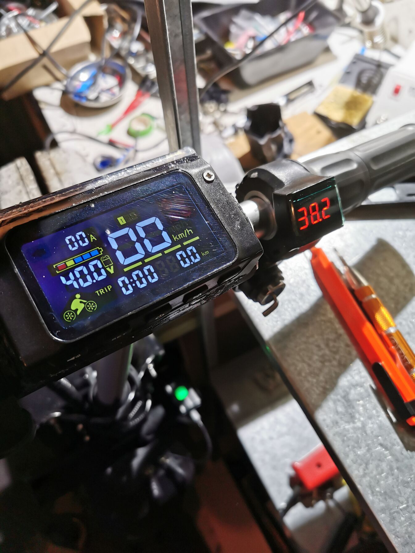

Igen, ilyen fél markolatosra. Nekem nagyon bejön.
Kollégám
mondta, hogy neki jobban tetszett a hüvelykujjas, mert amikor
ráhúzza, kellemetlen szögben jön ki a csuklója. Naná, mert ha*
eleve nyelezni akarod, előre kell gondolkodni, és úgy megfogni.
De amúgy teljesen kulturáltan el lehet indulni kevesebb gázzal,

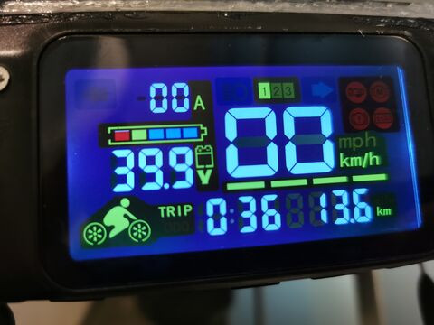

sőt, szerintem tök jól adagolható... Saját képet nem raktam be?
A piros fesz a kis akku feszültsége, a gyári kijelzőn meg a nagy.*: 400-as robogón szoktam 0-100 teszteket nyomni. Már régen
hozzá vagyok szokva, hogy nulláról nyél, az fogásváltással jó...
Ha kényelmesen meg lehetne csinálni csak egy fogással akkor
azt jelentené, hogy túl rövid a gázkar útja.Amúgy aggódtam,
hogy ez ilyen lesz, de kellemesen csalódtam: jó vele közlekedni. -

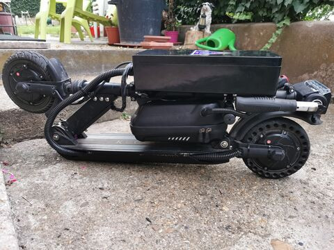

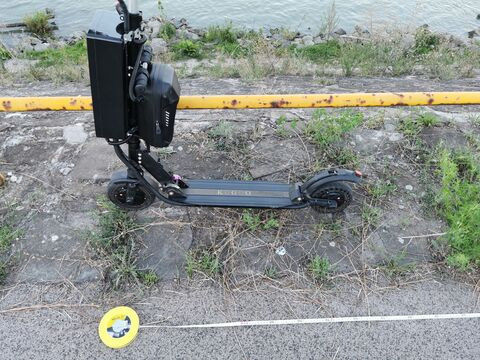

Ígértem, hogy jelentkezem a teszttel, de kicsit elhúzódott a videó feldolgozása...
Ahogy említettem, gyorsulás- ill. fékteszttel kezdtem, S1, Pro+, Dual módokban.
Utóbbinál futottam két kört, mivel azonos sebességről is érdekelt a fékút hossza.
De azért jellemző, hogy nagyobb tempóról is hamarabb áll meg a dupla fékerővel.
A számokról:
- a hátsó motor max. 30A-t vehet fel (tuningolt vezérlő), ilyenkor 12A-t ír a kijelző.
- az első motor max. 11A-t vehet fel (gyári vezérlő), elég harmatos magában...
- ketten együtt elméletileg max. 41A-t vehetnek fel. De nem jellemző, sőt! Ahogy
a tempó nő, úgy nő a BEMF - ezzel egyformán csökken a motorok áramfelvétele.Hiába tuning a vezérlő, "csak" gyorsulásnál számít - a kijelzőn ilyenkor láthatunk
vicces 2A értéket, aminek jelentése 2,5x2=5A a hátsó motoron. Ugyanennyi elől.
(Amúgy nem is csak gyorsulásnál számít, hegymenetben nagyon nem mindegy.)Hegymenet teszt: két motorral vidáman felszalad 23-24 km/h-val, GPS szerint is,
másfél percen belül, közel 600 méteren (26m szint). Ha elveszem az első motort,
a hátsó magában csak 20 km/h körül tud s érezhetően jobban erőlködik*, viszont
alig 20 mp-cel lassabb a felfutás, ellenberger 11A-re limitált első motorral, hááát...
Teknőc. Három percig tart az út, nagyon max. 15 km/h, de néha szinte megáll.
*: de hál'isten nem égett le a vezérlő, azért nem AKKORA emelkedő volt.A féktesztről a statisztika egy képen (a színezés talán érzékelteti az arányokat**):
**: nyilván az élményt nem adja vissza, de segít a dolgot kontextusba helyezni.
(Szerintem a Dual módban elért 5 mp 0-25 km/h eredmény elég baráti, főleg, ha a
sima S1-hez hasonlítjuk, aminek ehhez kb. 25 másodpercre van szüksége...)

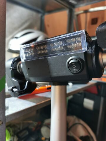

Szerk: arról most idő hiányában nem regélnék, hogy miért van egy totál felesleges
XLR töltőcsatlakozó a nyaktagon, meg hogyan lehet telefont tölteni, a táskában.
Továbbá, hogy a tempomat bugja miatt hogy lehetséges hosszabb szakaszokon a
kisebb akkut úgy kímélni, hogy azért a fékezésnél segítsen be (ill. gyorsításkor is).
De azért még egy kép erről a töltés dologról, itt a kiegészítő lámpát töltöm éppen... -

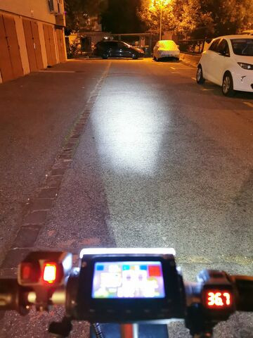

MÁS: mentem ma egy rövidet. 35.4 km, amiből 400 méter tolás volt a végén.
Egy banális baki miatt! Történt ugyanis, hogy egy idő után annyira lecsökkent
a "Master" feszültsége (29.5V alá), hogy nem adott ki gázjelet a vezérlő, noha
előtte még simán felhozott hátsó kerék hajtással az emelkedőn. Fékez, világít,
dudál ilyenkor is, de nem hajt.Így feleslegesen maradt 35.6V a "slave"-ben...
Nagyjából 14Ah-t használtam fel belőle. De úgy, hogy reggel 13 km, aztán azt
nem töltöttem, ám a kis akkut igen. Belement 1.5 km, majd az említett menet,
egyben. Tehát most nem bírt ki 40 km-t a dupla motor, csak 34-et, valsz' azért,
mert már 13 km-nyi energia ki volt véve a nagy pakkból, kevesebbet segített.Erősen gondolkodom, hogy jobb lenne egyetlen nagy pakkal dolgozni, tehát a
"tuning" kis akksit elpasszolni, helyette egy gyári 6Ah negyediknek, s mindet
egyben. Igaz, nem lehetne túl gyorsan feltölteni, de hát valamit valamiért. Épp
töltőért mentem, de hiába értem oda időben, brahiból hamarabb zártak. Lehet,
hogy kétszer voltam ott: először és utoljára, megrendelem külföldről és kész...A nagy pakk tekert kerek 50 km-t, és még mindig van benne: egymást segítik.
Szerk: de ha marad a két akkus dolog, akkor legalább átkapcsolható legyen...

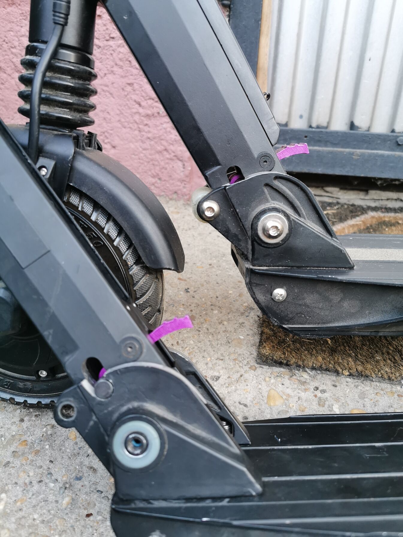

Igen. Csináltam egy elosztó kábelt, és szevasz. Az ötlet már nagyon
rég megvolt, csak nem volt hozzá két akkum, bár utólag látom, hogy
egy akkuval is ki lehetett volna próbálni. Csak nem lehet vele úgy túl
messzire menni, meg nem is egy életbiztosítás a 22A terhelés neki...(Pláne 28A, de érdekes módon, még azt is leadta szegény teszten...)
Szerk: a villa egy sima Pro hátsó villa, két vágás, és pont belefér.

Na, ragazzi, egy kis élménybeszámoló, mert kivittem a Monster Kugoo-t egy körre: voltam vele bevásárolni, meg brahiból felcsapattam a Tordain, nem bírom lemeríteni.
A konfigról számokban:
3x6 Ah akku, 28 A vezérlővel, hátsó kerék hajtás, S1 Pro motor
1x7.8 Ah akku, 11A vezérlővel, első kerék hajtás, sima S1 motor
Végsebesség 35 km/h (lejtőn, feltöltve), síkon csak 28 km/h, viszont a gyorsulás... Meg a fékezés! Na, ez a kettő a nagy előnye. Emelkedőn úgy felmegy 25-tel, mint a pinty! És még túl sem melegszik, mert ekkora tempónál (pálcikáknál már nagy), akkora a BEMF, hogy nem vesz fel 11A-t: a tuning vezérlő is "gyáriként" dolgozik...Úgy 22 km/h óra környékén kezd számítani, hogy tuning, és akkor feljebb kúszhat, meg értelemszerűen alatta is jobban dolgozik a hátsó kerék, ami külön jó, mert azt utáltam, amikor picit elforog az első, viszont nem megy: itt ez fel sem merülhet.
Kerékre azért nem fog feljönni, mert baromi nehéz az eleje, és nem is tenne jót, ha az ember felhúzná, aztán visszacsapódna vele. Nem akrobatikus, viszont túra roller ahhoz képest, hogy pálcika. Miért? Mert 32 km alatt kb. félig használtam el a nagy pakkot. Igaz, a kicsi már kezd rendesen merülni ilyenkorra, de attól meg azért nem félek, mert amikor kritikussá válik a fesz, majd visszavesz a hajtásból, a hátsó kerék meg kipótolja a hiányzó erőt.
Szóval simán benne van 50 km hatótáv.
Ja és a Tordai: egy brutál emelkedő, amin gyárilag lépésben ha felvisz, már jó vagy! Ez meg úgy ment fel 19 km/h átlaggal, hogy öröm volt nézni.
(A busz elől lehúzódtam azért, szépen meg is köszönte! Egy másik inkább kivasalt volna.
) A legkisebb kijelzett 18 km/h volt, a legnagyobb 20 km/h, ami egyben azt is jelenti, hogy a kW-os teljesítményt nem is itt adta le, hanem az állórajtos gyorsulásnál.
Statisztika (1108W csúcsteljesítmény a hátsó keréken, Kugoo-tól derék: 1.5LE
00.0 km: 41.8V / 42.1V (00.0 Wh, 00.0 Ap, 42.1 Vm, 00:00, 0.00 Ah)
04.2 km: 40.2V / 41.1V (45.4 Wh, 27.8 Ap, 39.1 Vm, 00:21, 1.12 Ah)
15.2 km: 37.5V / 39.9V (144.9 Wh, 28 Ap, 38.0 Vm, 00:55, 3.64 Ah)
16.2 km: 37.0V / 39.4V (175.4 Wh, 28 Ap, 37.4 Vm, 0:59*, 4.44 Ah)
20.8 km: 36.5V / 39.2V (5.204 Ah) Itt jött a bevásárlás, óra nem áll...
22.5 km: 36.1V / 38.9V (237.0 Wh, 28 Ap, 36.8 Vm, 01:34, 6.05 Ah)
25.6 km: 35.4V / 38.2V (279.5 Wh, 28 Ap, 36.6 Vm, 01:47, 7.19 Ah)
28.0 km: 35.2V / 38.0V (296.9 Wh, 28 Ap, 36.1 Vm, 01:56, 7.65 Ah)
29.2 km: 34.8V / 37.8V (308.7 Wh, 28 Ap, 36.0 Vm, 02:01, 7.97 Ah)
32.5 km: 33.9V / 37.3V (345.3 Wh, 28 Ap, 35.3 Vm, 02:12, 8.97 Ah)*: nem 15 km/h az átlag, csak a fotózással telt az idő, ez volt a "Tordai teszt".

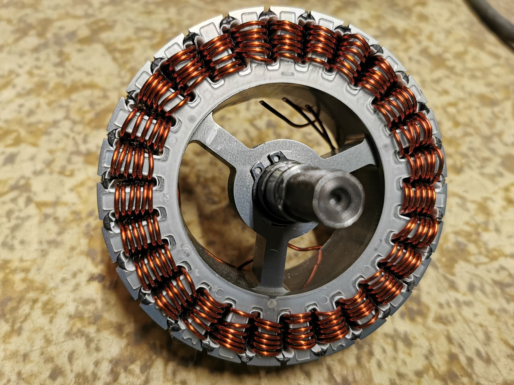

Szerk: amivel eddig sikeresen gyilkoltam a vezérlőket, az az tuning motor, ami vitte a 36 km/h-t síkon saját erőből, meg 50 km/h fölé ment lejtőn, cserébe kevésbé volt nyomatékos, és nem csak önmaga melegedett, hanem a vezérlőt is felforralta a vízálló zárt dobozban (szereztem is egy hűtőbordát, de lehet, hogy inkább végleg leteszek a nagyobb végsebességről, a váz gyengesége okán).
Lényeg, hogy 82 fokot mértem anno azon a motoron a hegymenet után, a gyári meg csak 45 fokos lett, de még a Pro motor is csak 57 fok, pedig azon benéz 11A fölé is a hajtás. Kívánja a jó aszfaltot a gép, mert elég súlyos lett, valljuk be... Térköves járdákat kihagytam, inkább az úton mentem.
Viszonylag stabilnak érzem, menet közben egyáltalán nem érezni, hogy nehéz, csak lépcsőn cipelni ne sokat kelljen.

Na kérem szépen, nagyon gyors élménybeszámoló: gyorsulás gyengusz,
hegymászó képesség harmatos (Lágymányosira 12-13 km/h-ra lassulás),
önerőből elért végsebesség síkon csak 26-27 km/h (valós), pici lejtő 30.
Nagy lejtőn 50+, de fokozottan igaz a mutatványra, hogy nem jó utánozni!De ja vu: ugyanúgy elmelegedett a vezérlő a kaptatón, mentségére legyen
szólva, hogy egy vízhatlan műanyag dobozban van, semmi szellőzéssel...
Jelenség: km óra villog, gázt elveszi. Lejöttem a hídról (egy fotó után!) így,
majd gondoltam egyet, kikapcs, bekapcs, s megy is tovább rendben...Ami tetszik. az akkuk kiröhögik ezt a 11A terhelést. Ugye eloszlik három
felé, azaz egyesével kevesebb, mint 4A-t adnak le. Mivel egész úton nem
esett be a fesz. 38V alá, simán benne van az a 30-40 km hatótáv.Ja és még valami: az 1-es fokozat áramkorlátos is, max. 7-8A-t vesz fel,
és 19 km/h a vége. Ez azért volt jó, mert egy biciklist nem tudtam előzni
a szűk úton, de tolni sem akartam, meg a gázzal játszani se, levettem a
gépházat takarékra, és inkább lemaradtam. Csak később, a kiszélesedő
szakaszon előztem meg, mert nem volt nagy sebességkülönbség. (Majd
2 motorral erősebb lesz megint. Sajna a vezérlő a szűk keresztmetszet.)Szerk: kerek 8 km-nél még 40V-on volt az akku, 12 km-nél meg 39V.
(Az első egy piros lámpánál készült fotó, a másik meg a Lágymányosin.)
Jah az éjjeli szerelés során a hilti szalag rejtő színű gumiborítását sajnos
sikerült leszakítani, de nem baj, egyesek szerint így "Mad Max"-esebb. -

Első Huawei telóm, korrekt képeket csinál, de kb. első dolgom volt
az önreklámját kikapcsolni. Úgyis megkérdezi akinek tetszik. Vagy
ha elég kocka, akkor megnézi az EXIF-ben. ON: lejjebb vittem picit
a súlypontot, így megint össze lehet csukni három akkuval is, lol...Meg beforrasztottam egy 1394-et a kínai kontaktos fos helyett, ha
holnap ki tudom hajtani belőle a 30-40 km távot, örülni fogok.Ui: amúgy mit is láttunk a képen ex-IntelliSense tolmácsolásában?

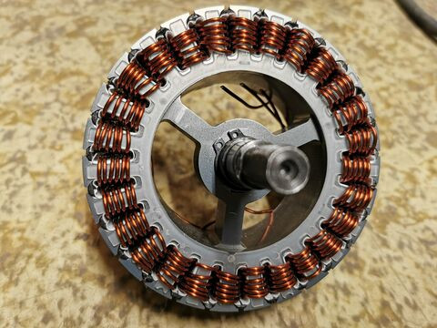

Ui: oké, az újratekercselt motor is alkotott, mert még a kontraktos gyári vezérlő is,
amikor épp nem kapcsolt ki, 30 km/h-t kihozott belőle. De amúgy kevésbé húz az
elején, mint a gyári motor, ez az ára, hogy aztán végsebességre sokkal többet tud. -

nem sikerülne megállni, vagy kitörne a kerék, ne nyúzzam szanaszét magam...Ami rohadtul hiányzik a szekérből jelen állapotában:
- normális fékek (de legalább a dupla motor fékereje, és értelmezhető féktávjai!)
- normális felfüggesztés (rugózza ki zörgés nélkül a hepehupákat a bicikli úton)
- kisebb önsúly (ugyanis felpakolva a kormányt +2 akkuval eléggé orrnehéz lett)Ami tetszik benne:
- értelmezhető gyorsulás (kategóriájában: ha 15A "jól ment", 28A csak jobb)
- értelmezhető hatótávolság (kategóriájában: ha 6Ah ~15 km, 18Ah csak jobb!)Ami még belefér a közeljövőben (más kárára, lásd önsúly további növekedése):
- összkerék hajtás 50+-ra képes motorokkal (meg lehet csinálni, csak minek?)
- még egy akku a másik motor számára...(megvan, helye is éppen, de...

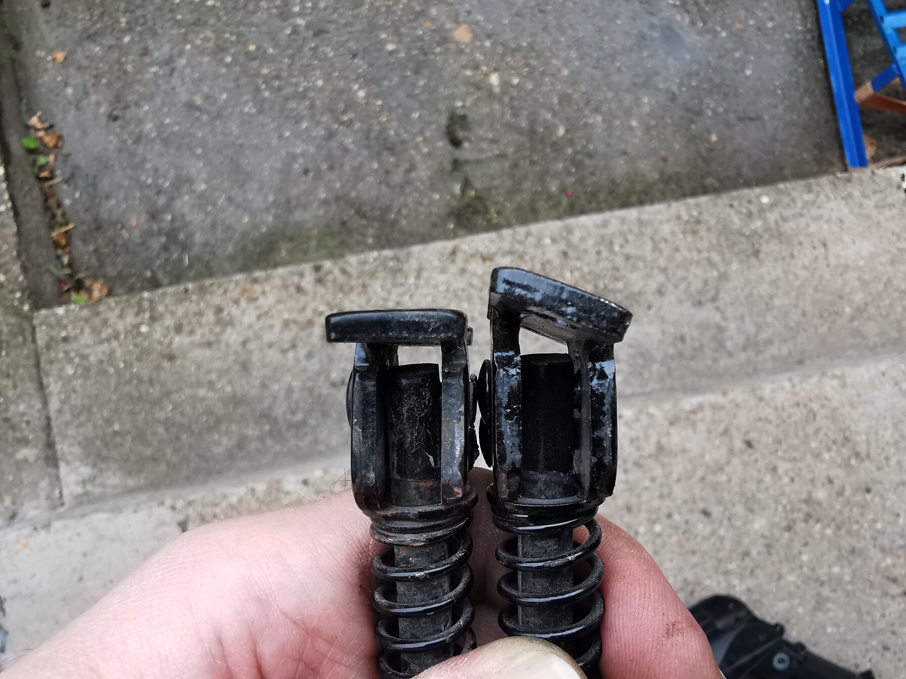

Amikor az innováció visszafelé sül el (ugyanolyan láb/rögzítési pont, más konzol):
Konkrétan borulás veszélyes az új kitámasztó, szóval átraktam a Dual Hybridre a régit, és láss csodát, atom stabilan parkolható, míg az új verzió annyira egyenesben tartotta, hogy nagyon könnyen ki lehetett billenteni, és már dőlt is elfele... -

Most még nem tartom veszélyesebbbek, mint gyárilag, mert nem is
megy gyorsabban (síkon), csak jobban gyorsul, és jobban fékez, így
ha kap egy (vízálló) burkolatot, szerintem teljesen vállalható lesz. -

Dettó.a motor áttekercselésed a kedvencem eddig
Köszönöm. Gondolkodom, hogy megcsinálom a másik kereket,
és akkor a kettő együtt talán tudna egy 40-es tempót tartani.
(De sok esetben erre abszolút nincs szükség, azt aláírom.)

DigitXT
Nem megy 30 fölé (31-et mértem GPS-szel lejtőn), 30-nál már 0A-t vesz fel.
Ahhoz az áttekercselt motort kéne használni, hogy a 45-öt vigye... De amúgy
nem kell nekem akkora tempó: 5 perc tesztre mentem ki, de fél óra lett, mivel
élvezem, ahogy gyorsul, meg ahogy végre meg is lehet vele állni. Ég és föld...Próbáltam videót csinálni, mert konkrétan elkapart indulásnál 39V-on.

DigitXT
Hogy ne csak nagy gépekről legyen szó: ma lőttem egy balesetes S1-et occón.
Írd és mondd: 53 km van az órájában. A Hall szenzorok voltak kiszakadva, de a
kijelző működik. Olyan jó állapotban volt, hogy nem is alkatrésznek használom:
az én 900 km-t futott S1-em órája került bele. És már hasít is. 11-12A-t vesz fel.
Még nyikorog a gumi a kanyarban, annyira új. (Vagyis szeretném arra fogni lol!)Viszont a fékje nagyon gyenge, szegény srác ezért dobhatta el: elékanyarodott
egy autó. Ilyenkor az S1-es pilóta konkrétan vesztett. A megállás esélytelen.
De! Van ugye egy új akku, új motor, és egy új vezérlő: Kugoo S1 dual incoming!
(Bízom benne, hogy a duplamotoros fékhatás vmit segíteni fog a megállásokon.)Ja és még egy kép: ezért nem elég csak a rögzítőket kicserélni, maga a nyaka
is vastagabb lett az új verziónak. (Atom stabil így, az előző verziómhoz képest.)
Ui: erősen gondolkodom, hogy újratekercselem ezt a motort is... és akkor nem
csak dual, hanem dual turbo lesz. Egy kis moddal a 11A sem akadály.
De előbb inkább kipróbálom hátul Pro kerékkel, azzal erősebb a fékhatás. -

DigitXT #5631 üzenetére
Ma nekieresztettem, pneumatikus hátsó kerékkel, 45-nél már csak
6A-t vesz fel, szóval nagyjából* ennyi volt a vége nem brutál lejtőn.
Síkon, saját erőből sajnos a 11A a limit (az is 400W), viszont így
lenne esély a dupla motorral nagyobb tempóra is. Inkább "mérnöki"
szemszögből érdekelt, mint közlekedés.Jobb gyorsulás+fékezés
azért sokat dobna rajta, nem is a 40 km/h fölötti tartomány a cél.*: GPS szerint is.
Szerk: kerék csavart majdnem elhagytam, LOL. Azért haza hozott...
Viszont a garázsban felemeltem, kihúzattam, ééés... motorhiba.
Valami rövidre záródott, egy fázis kihagy/fura hangja lett: mondtam
már, hogy túl vastag az 1.3 mm-es vezeték?Sajnos ez van.
DigitXT
Abszolút.
Meg utána olvastam ennek a BEMF-nek. Arra következtettem,
hogy "tempónál" nem a vezérlő veszi el az áramot, hanem ott már a BEMF
miatt csökken.Jelentem, ez pontosan így van, szóval most 42 km/h-nál
is adja a 11A-t, és még gyorsul! Más kérdés, hogy ekkora tempót kizárólag
lejtőn tud (így menne akár 50-et is, de nem mertem elereszteni féktelenül),
saját erőből már a 11A limitál meg esetleg még az, hogy benne hagytam a
Pro kereket hátul, aztán az nem gurul olyan jól üresen. Sajnos nincs másik
vezérlőm (azóta is jön Kínából), így dupla motoros tesztet nem tudok még
megpróbálni: nem szaggatja szét az aszfaltot, de kellemesen gurul, 5 perc
tesztet terveztem, de lett belőle egy fél órás akkugyilkolás folyamatos 11A
mellett (néha benézett 12-be), nem volt rossz. Mintha a fék is jobb lenne...Vagy csak szorul a motor, és azért érzem így.
És ezért nem megy 28-nál
többet most sem. Kézzel nem volt egyszerű forgatni, ezért gondolom. Egy
hézagolót elvesztettem anno, egyet meg lehet rossz helyre raktam.
Este már kicsit ideges voltam, amikor összeraktam, forgott, de karistolt is
benne valami, újra szétszedtem hézagoló át: megszűnt a hang, de egyben
nehezebben forgott: kimértem, hogy nincs rövidzárlat, aztán próba kézből.B-L-A-C-K: köszi! Ha vki utánam szeretné csinálni, annak javaslom, hogy
ne 1.3-as vezetéket válasszon, alig fért el, órákat szívtam egy-egy fázissal.
Eredetileg 0.5-ös vezeték volt benne (7 db párhuzamos szál, 9 fordulattal),
gondoltam nem baj, ha kicsit vastagabb lesz, de necces volt kivitelezni.Segítségnek/referenciának ezt az ábrát itt hagyom (ne legyen rá szükség):
DigitXT
Csináltam pár mérést az S1 motoron. Ezekből kiszámítható, hogy a Kv értéke 22. Ugyan most csak 666 rpm-en tudtam megpörgetni, de mivel totál lineáris történet, pont kiadja, hogy 885 rpm-en már 30V RMS feszültséget indukálna egy-egy fázis, ami ~42V csúcsot jelent, így a teljesen feltöltött akkupakk se tudja tovább forgatni.
Mit tud tenni, aki gyorsabban akar menni, sík úton? Újra kell tekercselnie a motort. Aminek persze mellékhatása, hogy a nyomaték lecsökken, de valamit valamiért.
Írtam volna ezt ide 04.26-án, de inkább nem okoskodtam tapasztalat nélkül.
Azóta viszont csak összeraktam ezt az S1 kereket: újratekercseltem (maxi szaxi)...
Kapott új Hall szenzorokat is (a régiek lába elfáradt a gyári vezeték leszerelésekor): kíváncsi leszek mennyi erő lesz benne így. A végsebesség biztos több lesz. -
