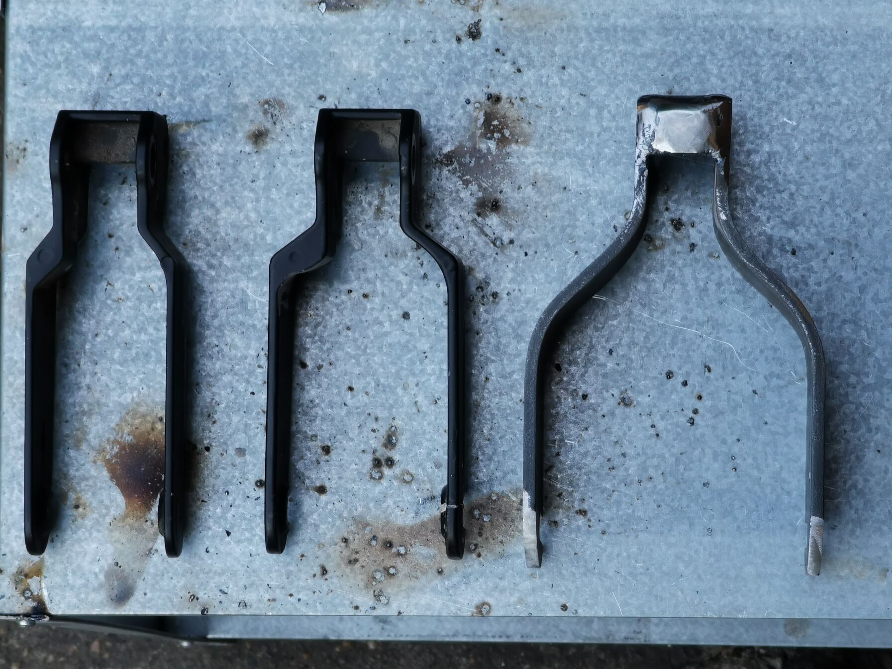

Kugoo S1-et 100 kg fölött én nem igazán ajánlanék. A kormány beállítható,
de a legmagasabb állásában se olyan magas, mint mondjuk egy M4 Pro-n.
Ha kifogsz egy régebbi verziót, szarul van meghegesztve, kitörhet a kereke.A rugózás sem valami acélos (de legalább van), az első villa nyaka kikopik.
Hosszú távú nyektetéssel el lehet törni a hátsó rugóstagot is.A sima S1
hátsó kereke borzalmas, kemény műanyag, nem tapad, csúszik, és zörög.Szokták cserélni E-Twow hátsó kerékre (1:1 belemegy, ennek a klónja), az
puhább, így sokkal komfortosabb, viszont valami 15K (ha egyáltalán kapni).Alternatíva a pneumatikus hátsó kerék, amivel még komfortosabb. De ugye
ezzel az ember bevállalja a defekt lehetőségét. Az S1 Pro jobb választás...
(Erősített villa, szélesebb, puhább kerekek...) Mondjuk a puhább abroncs is
lehet hátrány, főleg 100 kg fölött. Nyöszörög, mert deformálódik, melegszik,
és viszonylag sokat fogyaszt emiatt. (Erről amúgy a gyártó is tud, mivel tök
ugyanakkora hatótávot adnak meg, miközben 25%-kal nagyobb akkuja van.)Inkább az M4 felé kéne nézelődni, ha relatíve olcsó modell kell, rugózással.
A Xiaominak semmilyen felfüggesztése nincs, csak a felfújható kerék segít,
de az se tökéletes, ha meg tuningolod Monorimmel, úgy alsó hangon +30K.
Csak az első kerékre, de szoktak rakni a hátsóra is: összesen min. 50K.Szerk a szerkre: hatótáv a vázat koppra kiterhelve a béka segge alatt lesz...
Kiegészítő akkupakkot lehet hozzá venni persze, vagy egyedileg gyártani.
Nálam összegyűlt az elmúlt hónapok során vagy 2kWh-nyi 36V akku...
Szerk: de ezen a képen nincs is rajta még egy S1 Pro akku, ami táskában
simán felrakható a kormányra, úgy dupla hatótávolsággal lehet számolni.
De nem a reklám helye csak mondom: a szerelgetéssel el lehet szórakozni. -

Szerintem az egy S1 Pro villa. Ha neked nem kell, átveszem szívesen.
Sajnos alátéttel már necces volt, de igazad lehet, hogy emiatt roppant...
(Na meg azért, mert egy 100 kg manus alatt 2000 km-t lefutott, jobbára
1.5 kW max. teljesítménnyel a hátsó keréken, 30 km/h fölött repesztve.)Amúgy tervezek gyártani egy saját, még szélesebb villát, mert dobfékes

DigitXT
A fehér is új roller?
Csak mert úgy tudtam, ezzel a gyenge
nyakkal már rég nem gyártanak, mivel el szokott törni ez is...
(A fekete az erősített verzió, mind az "akasztó", mind a nyak.)Köszi a képeket mindenesetre, nekem ebből nem pont az jön
le, hogy ez biztosan jó, és nyugodtan lehet újat venni, sőt...Szerk: nem esküszöm meg rá így kép alapján, de a fehérnek
mintha még az első villája is az alighegesztett verziójú lenne.
(A feketén sokkal jobban néz ki, de gyanúsan sima a felület.) -
DigitXT
Reggie0 #8423 üzenetére
Szerintem képesek bármire, csak legyen aki megfizeti.
Egy 100KHUF alatti
kiskerárú roller nem ez a kategória... (Ehhez képest kvázi dicséret, hogy kibírt
2000 km-t 100 kg-os pilóta alatt, aminek jó része bőven gyári tempó fölött volt.)Viszont azért nem fogok venni bele 140EUR-ért (avagy 65KHUF-ért
) egy faja
aluötvözet villát, mert az eskü bírja. És különbenis tuningcég készíti, tehát jó...
A gyári E-Twow villa meg mint kiderült, nem is S1 Pro, hanem csak a sima S1,
tehát motort nem fogad véletlenül sem. (És lehet, nem is bírná az ötvözet...)
DigitXT
Nem, ez konkrétan q. szarul néz ki.
De kivételesen álló helyzetben tört,
tehát szerencsére ez NEM okozott balesetet: kimaradt egy "nem" tegnap.
csokaym: találtam a padláson... S1 alkatrészekkel már tele van a padlás.Szerk: FB-on viccelődtem, hogy lehet, hogy ez spiáter...
Majd olvastam
kicsit tegnap, hogy azért az alut is egész jól fel lehet turbózni megfelelően
ötvözve, és/vagy hőkezelve. (Nyilván a Kínaiak nem feccölnek bele ennyit.)
Az lesz, hogy csinálok egy saját hátsó villát 5 mm-es acélból, és kabát. -

DigitXT
Szuper.
Bármi kérdésed lenne, nyugodtan jöhet. Páran itt már
töviről-hegyire ismerjük a típust, minden nyűgjével egyetemben.Ha sima S1-ek, lőnél egy fotót az első villa gumiharangja alá?
A nyak hegesztése érdekelne, javították-e a korábbi gyári hibát?
Szerk: én is 100 kg körül vagyok, és alattam sajnos eltört idővel. -
