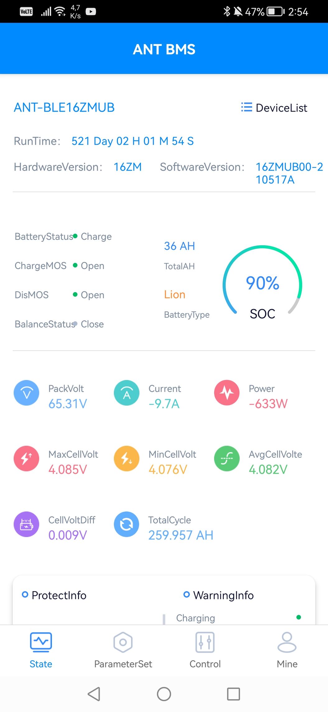

Milyen szerviz? Csak hogy tudjuk, hogy kit kerüljünk?
A bemérésen ők mit
értettek? Annyi, hogy megerősítik, hogy "nem tölt 54.6V-ra", és viheted haza?
Az a minimum, hogy ilyenkor cellacsoportonként lemérik a feszt, abból világít
ha valamelyik már 4.2V fölött van és emiatt állt meg a töltés - noha a többi az
4V alatt, és emiatt nincs meg az 54.6V a végén. Jellemzően akku törés okoz
ilyet, elpattan a nikkelszalag, és kiesik 1, vagy több cella a cellacsoportból...
Így az egyrészt hamarabb is merül majd, másrészt hamarabb is tölt fel, tehát
a BMS dolgozhat keményen, hogy megpróbálja balance-ban tartani (ha tudja).
Természetesen ilyen nagy kapacitáskülönbség esetén ez nem lehetséges.Mi ez a duma, hogy felejt az akksi? Mit felejt, hogy hogyan kell működnie?
Akku külső méreteit mérd le, és akkor minden kiderül... Az biztos, hogy nem
túl jó minőségű cellákat használnak ezekben, a legjobb, amit láttam 2600-as.
Csak abból meg nem jön ki a 16Ah, azért gondoltam, hogy 2000-esek.Szerk: ha törött az akku, és emiatt nagyot esik a feszültség, az épp okozhat
végsebesség csökkenést adott fokozatban, akár 20%-ot is... Mintha kevésbé
lenne felöltve az akku. Mert hát valójában tényleg kevésbé van feltöltve... -

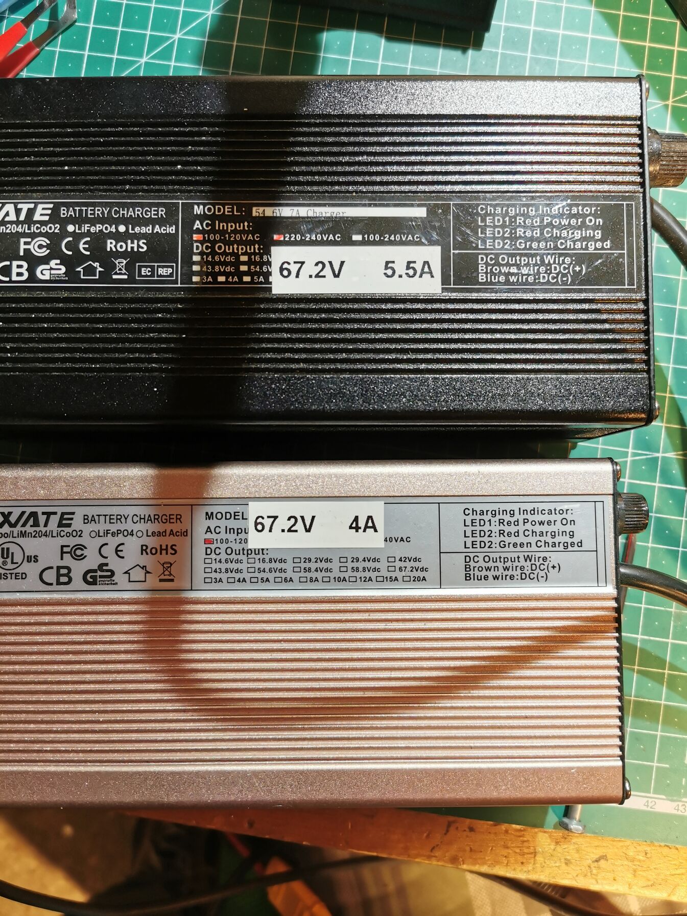

DigitXT
Nagyobb rollereken előfordul, hogy úgy oldják meg a gyorstöltést, hogy
van két töltő csatlakozó. Ha kell, akkor két töltő dolgozik párhuzamosan,
ha meg nem, akkor lehet lassabban tölteni. Na ezt kipróbáltam én is, bár
nem egyforma a két töltő, de tökéletesen működik... A kikapcsolási áram
kérdéses, de elvileg azt is lehet állítani (mint ahogy a végfeszültséget is).Ja igen, mindkét töltő 48V-osként kezdte a pályafutását. Kis tuning...
A kisebb 5A volt eredetileg, azaz 273W-ra méretezve, így lett abból 4A. -

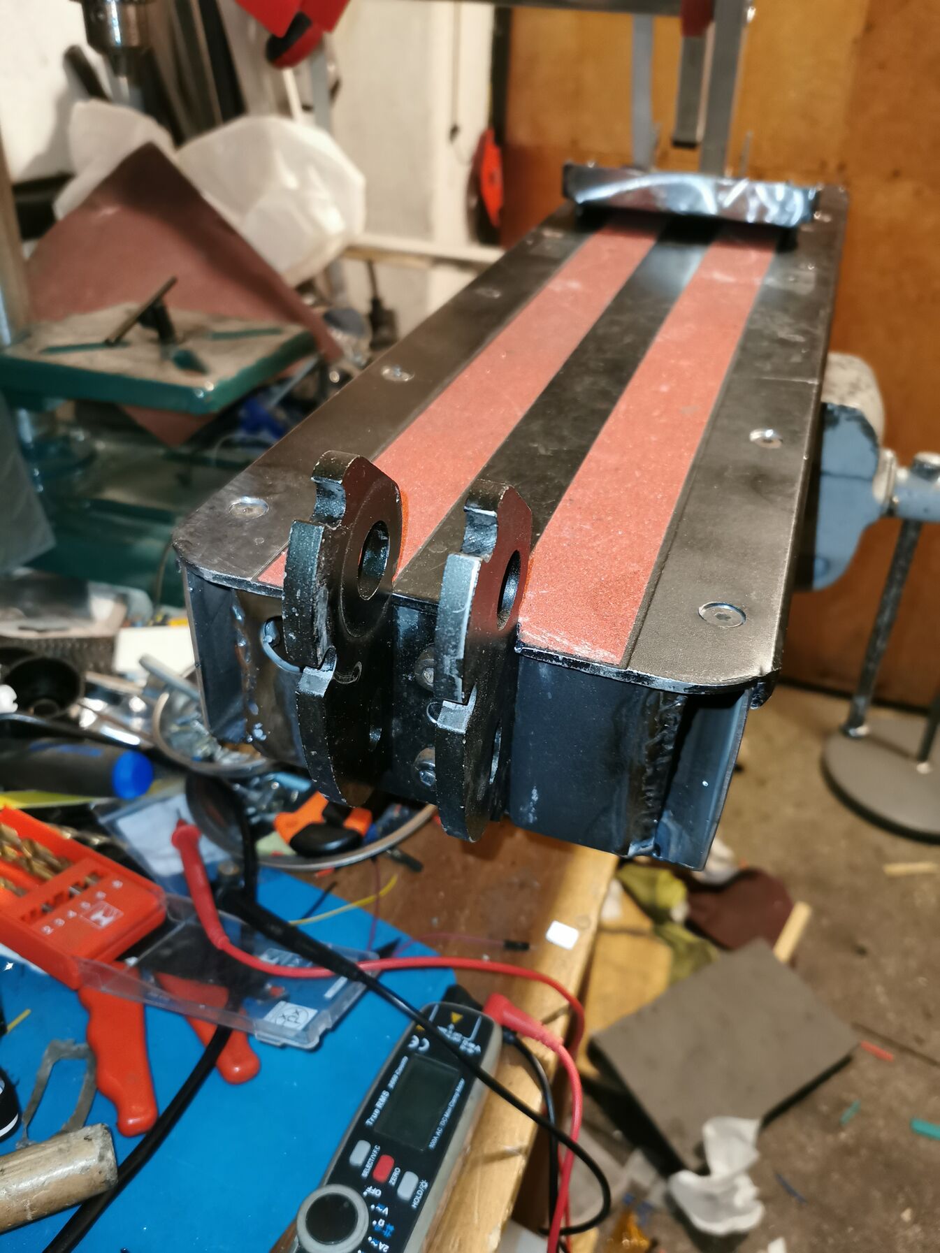

Mit alakítasz majd a vázon?
Most már nem sokat, csak az akku tartót befejezem. Meg lett picit
hosszabbítva... Ja és persze a filléres kínai rugó helyett légrugókat
kap hátulra. Taposót kell még lezárni, és a sárhányót ráerősíteni.Szerk: egyébként botrányosan igénytelen a hátsó villa hegesztése...
Valószínűleg meg fogom erősíteni, nehogy már azon múljon... -

Szerk: első kereket majd centrírozni kell. De a motorok már járnak.
Persze a váz még csak ilyen 50%-os, azért nincs bent az akku.
Amin amúgy még tuningolok kicsit, mert 60A fölött már 4+V esik... -

tuning, jó a gyári BMS. Tuning esetén nem mindegy, hogy engedi-e.*Pont ma teszteltem az akkumat, hogy mennyi lehet a belső ellenállása.
Lehetne ezt direktben mérni is, de egy kis gyakorlat sosem árt: ez fizika...
65.15V a kiindulás, ha leesik mondjuk 65.01-re, 2.2A terhelés mellett, úgy
63 mOhm számolható. Aztán kicsit ráhúztam a féket: 0.24V@3.8A. Dettó!Végül nagyon ráhúztam a féket, kézzel meg se bírtam forgatni, de ~2 kW
simán átforgatta: épp annyit pörgettem, amíg leolvastam a számokat, de
ennyi idő alatt is annyira melegedett a fékbetét, hogy némi füst szállt fel.
Természetesen a tárcsa is szépen felforrósodott, másodpercek alatt...*: túl nagy áram esetén letilthat, vagy túlmelegedhet és amiatt tilt/ég le...
Engem ez nem fenyeget, 320A csúcs mehet neki. (A tizedével teszteltem.)
Menet közben meg nagyon max. 150A lesz, gyorsulás közben. 8 kW körül. -

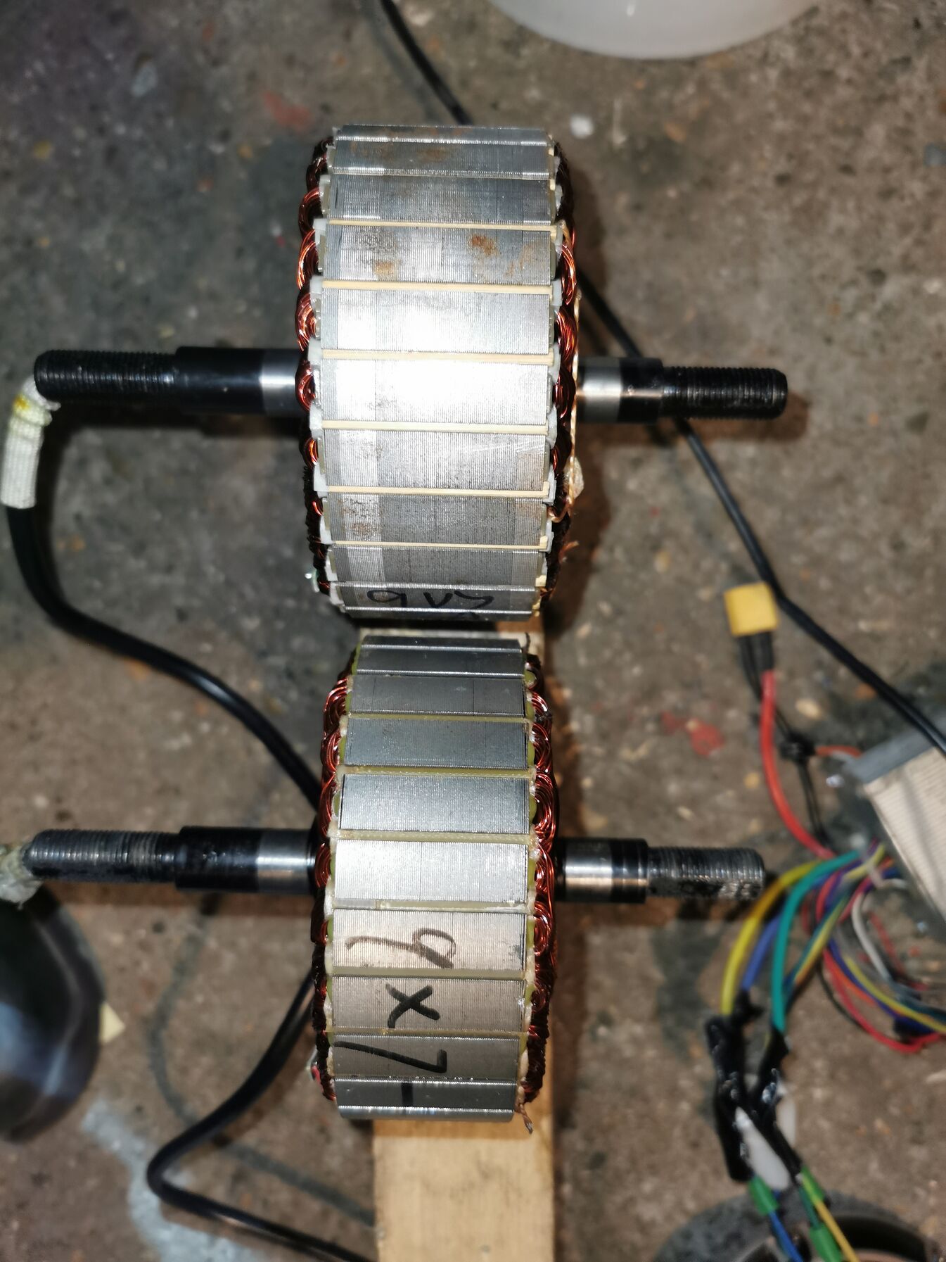

DigitXT
Peaceliker #18564 üzenetére
Eddig is az volt, viszont a kisebb, gyengébb motor végsebessége nagyobb.
Ami viszont probléma. És ha inkább takarék módba kapcsoltam a vezérlőt, az
túlságosan visszafogta, a hátsó motor többet dolgozott jobban melegedett...Most van két egyforma motorom, ezzel nem lesz gond végsebességen.
(Az első kerék értelmetlen elkaparását áramkorlátozással akadályozom majd.)Jó kérdés, hogy a maradék 1200W motorból mi lesz: azért csak nem ilyen...

Vettem egy másik motort, hogy szinkronban járjon. Gondoltam ne kelljen
már átgumizni, elég ha a belüket cserélem, ekkor derült ki, hogy az újban
40 mm magas mágnesek vannak, nem 35 mm. Ránézésre nem látszott. -
