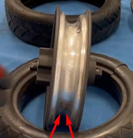

Ordas hibát vétett a gyártó, két lyukkal kigyengítve a csövet egy kritikus helyen. Holott, ha hegesztéssel rápakol egy kis anyagot, majd visszacsiszolja, a szükséges elfordulásgátlás megoldható. Vagy még néhány más megoldással.

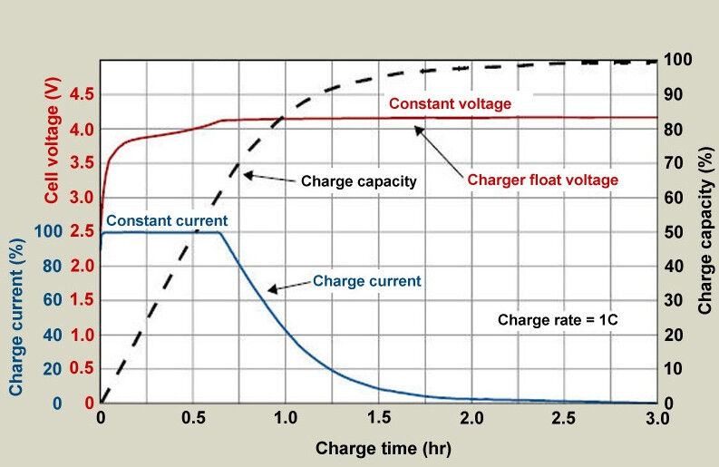

Túltöltés ellen kettős biztonság véd. Első maga a töltő, ha például 42 V-os, akkor annyi, ezt akkor is viselni kell az akkunak, ha nem húzzuk ki. Az áram a töltés végén egyre csökkenő, lassan kihűl minden. Ha meghibásodás miatt a töltő nagyobb feszültséget adna le, akkor a BMS 42,5 V-nál közbelép.
Töltés közbeni hőmegfutásos esetek nem emiatt vannak szerintem és jó állapotú akkunál nem is kell ettől tartani. Problémák ott kezdődnek, amikor egy cella elhasználódik, annak is csak bizonyos, ritkább esetei.
Legtöbb esetben ugyanis még ekkor sincs gond, mert ha megnő a belső ellenállás, bármelyik tagon 4,25 V fölé húz a feszültség, a BMS lekapcsol. Egy kellemetlen jelenséget tapasztaltam sajnos a Li-ion celláknál, amikor elkezdi önmagán határolni a feszültséget, méghozzá 4,2 V alatt, amivel a BMS nem tud mit kezdeni, hiszen normál szint. Ezt egyfajta Zener-hatásként lehetne elképzelni, ami egyébként a cellák önkiegyenlítő hatásában hasznos, de egy jó cellánál feljebb van ez a szint, tehát amit normál esetben soha nem érünk el.
Ugyanakkor a bevitt energiát elkezdni elfűteni, tehát ami normális esetben letárolódna az elektrokémiai reakcióban, inkább hővé alakul. Itt jönnek a gondok, a rettegett hőmegfutás formájában, amit "véletlenül" a BMS hőérzékelője sem detektál, mert kicsit távolabb van a kritikus cellától, így mire reagálna, már késő.
Mindezek ellen hasznos lehet szerintem a cellafeszültségek figyelése, így ha együttfutási hiba jelét látjuk, akkor még időben lehet intézkedni az elhárításra.
Az sem hátrány, ha a töltés relatív lassú, azaz nem túl nagy árammal történik, ami alacsonyabb hőfokot generálhat.

Mert arcátlanul nem terveznek bele, egyszerű tömítést. Piros nyíllal jelöltem a kritikus felületet, ahol a víz beszivároghat. Próbálgattam is Terostat-gyurmával tömíteni, ami egy nagyon stabil anyag, nekem már sok célra bevált.
Működőnek látszik a dolog, csak legutóbb siettem a gumicserével, de majd jó lenne megcsinálni rendesen.
Egyébként több videóban is láttam, gumicserénél a kábelen lógó komplett motorral kínlódnak, pedig nem érdemes, mert könnyű kivenni a forgórészt (az marad a kábelen lógva), a kerék többi részén tudunk dolgozni, akár a gyorskötözős módszerrel stb.
Annyi, hogy kiemeléskor a gumira taposunk, két kézzel emeljük ki a tárcsát, a mágneses erő ellenében. A csavaranyát visszatekerjük, hogy ne essen le a tárcsa (burkolat) a csapágyról.
Összerakásnál óvatosan, hogy a mágnes ne rántsa be, nehogy sérüljön a tekercs, szintén a gumira taposunk és az ujjakra is vigyázni, nehogy becsípődjön. Nem nagy kaland. A kerék csillagcsavarjait gyárilag jó erősen betépik, de pontosan illeszkedő T-eszközzel kitekerhető, a csillagos rész sérülése nélkül. Pár kilométer után ezeken a csavarokon lehet még húzni, ha lazulás jelentkezne, utána már beáll.

Töltőn a zöldre váltás az akku által felvett áram megszűnését vagy minimális értékét jelzi. Egyszerű áramfigyelő van a töltőben, ami nagyobb áramon még pirosat mutat, majd csökkenés közben átvált zöldre.
Emellett korlátozza a kimeneti feszültséget 42 V-on és a maximális leadható áramot 2 A-en (példaértékek csak).
Töltöd az akkut, eléri a 42 V-ot, utána még egy ideig folyik az áram, egyre csökkenő, ahogy telítődnek a cellák mondjuk 100 %-ig.
Amikor eléred a 42 V-ot, az még csak kb. 80 %, utána a tartószakaszban történik a telítés, ami képez bizonyos kiegyenlítődést is, azáltal, hogy maximalizál. Legtöbb esetben külön balanszírozó áramkör nincs is beépítve.
Kalibráció, amikor a laptopnál is például teletöltjük az akkut, utána addig merítjük, míg a BMS letilt. Az akkuba épített processzor ennek során leméri a kivehető Ah-kapacitást, amiből a Windows legközelebb már fogja tudni, hogy mikor kell előre jelezni, hogy legyen időnk adatot menteni. (A BMS-tiltás nem viccel, csak megszakít azonnal.)
Csak egy példa, hibás valamelyik cellacsoport (megnőtt belső ellenállás) és a töltés végén nem képes korlátozni önmagát 4,2 V szinten. Ahogy a hibás tag felcsúszik 4,25 V-ra, a BMS azonnal megszakítja a töltést.
A LED ekkor zöldre vált, mivel megszűnt a felvett áram.

Nem bírtam kivárni a 8,5 collos CST gumit, amit felesleges volt Kínából rendelni, itthon is megkaphattam volna. De majd hátha jó lesz valamire, ha megjön egyszer.
Rendeltem inkább próbára olyan 10 collos külsőt, ami szintén 6,1 collos felnire való, tehát ilyen szempontból kompatibilis a 8,5 collossal, már amelyik járművön elfér. Nekem végül elfért, az első sárvédő leugrott, így most az nincs.
Hátul a piros nyíllal jelöl helyen várható volt a szorulás, azt majd megoldom (ma délelőtt kaptam a köpenyt, még csak felrakni volt idő elől-hátul). A zöld nyíllal jelölt helyen hozzáért a vashoz, de csak míg fel nem pumpáltam. Ekkor összébb húzódott a gumi kerülete, mivel kövérebb lett, így pont elfér. Ha esetleg tágul a gumi, ebből még lehetnek gondok, de ez ilyen, bevállaltam, nem volt drága.
Maga köpeny nem ilyen matt gumi, mint a linken, csak a szokásos fényes nylon, ami kerékpárnál sem a minőség záloga, de egyelőre jó lesz.
A kamrás tömör gumit tényleg jól vágja a fémfűrész, ahogy számítottam, így a felni sérülése nélkül, hamar leszedtem. Hátul fúrni kellett egy lyukat a szelepnek, elől a motorfelniben volt lyuk gyárilag, csak a takarófedélen kellett fúrni.
Szerencsére felkészültem a szelephosszabbítóval, ez hamarabb érkezett.
Hintőporral jól megraktam belül, hogy kivédjem a súrlódási problémákat. Hogy a nagyobb kerület miatt mennyit emelkedett a sebesség, ezt még nem volt idő bemérni, múltkor ezt az alkalmazást használtam, ami pontosan kimutatta a 30-as végebességet.
Erőcsökkenést nem érzem vészesnek, de legalább már nem érzem a talpamban azokat az ütéseket és rezgéseket, mint a tömör gumival, ami szerintem nem is egészséges, még utána is éreztem a hatását.

Igazság szerint kódoltam az írásomba, a szokásos útvonallal 36 V-ig (se) merítem, ami kb. 40 %-nak felel meg, azaz marad tartalék. 37 V a névleges feszültség (kb. 50 %). Erre játszom egyébként:
https://batteryuniversity.com/article/bu-808-how-to-prolong-lithium-based-batteries
Most Li-ions charge to 4.20V/cell, and every reduction in peak charge voltage of 0.10V/cell is said to double the cycle life. For example, a lithium-ion cell charged to 4.20V/cell typically delivers 300–500 cycles. If charged to only 4.10V/cell, the life can be prolonged to 600–1,000 cycles; 4.0V/cell should deliver 1,200–2,000 and 3.90V/cell should provide 2,400–4,000 cycles.
On the negative side, a lower peak charge voltage reduces the capacity the battery stores. As a simple guideline, every 70mV reduction in charge voltage lowers the overall capacity by 10 percent. Applying the peak charge voltage on a subsequent charge will restore the full capacity.
In terms of longevity, the optimal charge voltage is 3.92V/cell. Battery experts believe that this threshold eliminates all voltage-related stresses; going lower may not gain further benefits but induce other symptoms
Hogy miért a tűzesetre reagáltam, az sem véletlen. Kínai ember jól telenyomta az akkut, utána beszáll a liftbe, ment lefelé a járművéhez.
Meg olyan dolgok vannak, rendeltem egy másik töltőt Aliexpressről, hogy ne a gyárit kelljen magammal vinni, ha egy másik helyen akarom tölteni. Ezt szét is szedtem, hogy megvizsgáljam. Egy olyan spórolós konstrukciót kaptam, amiből még az optocsatolót és TL431 referenciát is kispórolták, helyette primeroldalon a segédtáptekercs feszültségét figyeli a PWM IC.
Ennek azután meg is lett a következménye, hiába áll be terhelés nélkül 42 V-ra, de terhelés alatt már nem akar megállni 42 V szinten, hanem menne feljebb. Megfelelő módosítással lehúztam 39 V-ra az üresjárási értéket, de terhelés alatt még 41 V-nál sem állt meg. Meg amúgy sem lehet használni ventilátoros hűtés nélkül, mert kis trafó, kis dióda stb., mindent alulméreteztek.
BMS mellesleg cellánként 4,25 V felett szakít meg általában, ezáltal a töltő meghibásodása ellen véd, aminek csak cellánként 4,2 V-ig szabad menni. Nyilván ezt a 4,25 V-ot úgy találták ki, hogy ettől még nem szabadna kigyulladni az akkunak, de nem biztos, hogy jó a határokat feszegetni.
