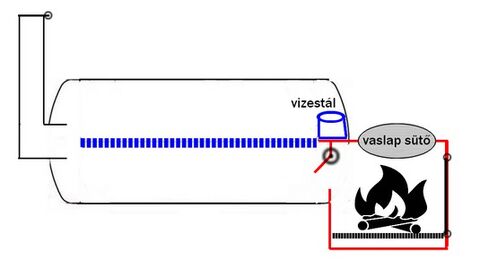

Más kérdés, cirka mekkora térfogatú vizestálat kellene csinálnom? Az offset tartályom cirka 110 literes a hozzákapcsolt tűztér pedig cirka 60 liter, így kényelmesen lehet bele pakolni és így elfér majd a tetején a húsütő vaslap is. Nem utolsó sorban így esztétikus, nem szeretnék valami ormótlan vasdarabot
Sajna a kapható (kutyatányérok) nem passzolnak a sütőtérbe nem akarok feleslegesen helyet elvenni a sütőrácstól sem. Így egy félkör alakú edény készítek saválló acélból, a lemez már megvan 1,5 milis, csak le kell hajtanom és hegesztenem.
Egyből a tűztér felett lenne, így tuti gyorsan párologna (fortyogna), vagy tegyem a másik oldalra a kéményhez Ott meg takarná a kürtő nyílást és a huzat kirántaná a párát egyből.
Nézegettem a franklin féle offsetteket, ott is hasonlóan a tűztér felet van az edény, bár sajnos igazából nem találtam pontos belső fotókat. Nagyon titkolja azt a rész franklin úr -

Ez a "rács-vaslap kombó" megoldás sem olyan rossz, ha lesz felesleges anyagom akkor lehet összedobok egy ilyet is, elfér a többi lom között
Vagy ezek az öntvény cuccok sem rosszak, csak eléggé húzósak az áruk.
Az egyik ismerősnek pont ilyen sütője van, árverésen vette fillérekért. Gázpalackról megy és hatalmas 100X60 centis platni van rajta, a baráti társaságnak egy az egyben megsüti a hambit -

Szerintem valahol tuti le volt már írva, hogy a sima offsetben a hőmérséklet a kazán közeli részem magasabb mint a füstkivezetés környékén. Ezért pl a húsokat illik cserélgetni ha teli van pakolva a rács. Ezért készült a Reverse, abban némileg egyenletesebb a hő, bár ott meg ha a plate van túl közel a rácshoz, annak van egy sütő hatása. Egyébként mi lenne ha a kazánfelöl felnyitható ajtó elé biggyesztenél egy lemezt kb 45 °-ban aminek az alsó végére raknál egy darab vízszintes lemezt és arra pakolnád a tálat?

Persze azzal tisztában vagyok hogy a kazán felől jóval nagyobb a hő, itt komoly eltérés lesz az tuti, de a reversenél is hasonló az esett bár ott kevesebb a hőmérsékletet különbség.
Most nem értem melyik ajtóra gondolsz Mert én úgy tervezem hogy a kazán bejövő részénél is lesz egy szabályozható ajtó és mögötte cirka 45 fokban egy terelő lemez, felette pedig vízszintesen egy másik amin a vizes edény lenn, ahogy a múltkori képen is jelöltem. Ez adta az ötletet a szabályozható összekötőről, a vizesedényre visszatérve szerintem cirka 1,5 literest betudok építeni a sarokba, szerintem az elég lesz ha kevés lenne akkor teszek majd a rács alá is egy edényt. Még alaposan átrágom a kazán és a tartály összeillesztését, nem szeretném elrontani mert ha végig lesz hegesztve akkor az már csak kin keservesen lenne javítható.
Az már biztos hogy ha csak fával fűtök akkor az első 20 centi részen nem lehet semmi, de végül is azon a maradék 50X38 centin is elfér az anyag. Faszén és brikett esetén már mehet végig a rácson a hús, a szabályozható belső kazán ajtóval tudom majd stabilizálni a hőt, igaz figyelni kell és néha megcserélni a húsokat. -

Az a fém doboz a füst-hő bevezetés és rajta a vizestál, ránézésre 2-3 literes vagy több.Az emberiséget ősidők óta két dolog foglalkoztatja: 1. Ki találta fel a munkát? 2. A többiek miért nem verték agyon?

Így már értem hogy milyen lemezre gondoltál Bennem is felmerült ez az ötlet de két dolog miatt le tettem róla. Egy, mivel én grillként is akarom használni a smoki tartályt így alul lesz egy plusz kivehető faszéntartó és így felette az a lemez útban lenne. A másik meg, félek hogy alulról túl sok párát kapna a hús, de végül is a faszéntartó rácsra is tehetem majd a tálat. Na majd azt is kipróbálom
Néztem én is hasonló fotókat Franklin master offset építményeiről, de sokkal nem vagyok előrébb, én is csak a doboz szélét látom Szerintem valami egyedi hőterelő lehet benne. Gondolom nem valami kőszűrő, néztem egykét amcsi offsettet azokban van ilyesmi, felfogja a lángot és megfogja a korom szemcsét is. -

Egy kicsit utána néztem a master munkájának. A tűztér belépő részénél ovális csatlakozás van és efelett van egy cirka 45 fokban egy hőterelő lemez felette a vizes tál tartóval. Franklin master írja hogy még külön egy rendszám táblát is berakott vészesetére, na ez nálunk nem nyert mert ezek az alu rendszámok elcsöppennének
Itt van egy kis szakmai irodalom ha valakit érdekel a master munkája -
lemmy71
A Figure2 -n mire is gondolsz, a kéményre vagy a tűztér és a sütő közti csatlakozásra A kémény az tuti nem olyan, bár egy két leírásában szerepel ez a fajta kéménycsatlakozás is. A tűztér becsatlakozása szerintem ugyan az amiről beszél csak más módon vázolta a terelőlemezt és nem rajzolta köré a "rejtélyes" dobozt.
Úgy érzem hogy megszületett a végleges terv hogy hogy is csináljam meg az összekötést. Egy dobozt készítek én is ami a tartályban lesz és ahhoz csatlakozik majd a tűztér, a doboz tetején elfér a vizes tál is. A dobozba teszek egy kazán lemezt amit majd kívülről tudok szabályozni, akár teljes lezárásra is jó lesz. Hagyok a doboznak egy belső peremet amihez laposvasból készítek egy 45 fokos lamellás rácsot, vészesetén azt is belehet majd tenni, úgy mint Franklin master a rendszámot Szerintem ennek így jónak kell lennie A levegő áramlás az tökéletes már teszteltem, szépen körkörösen cirkulál a tartályban. A meleg a fűst, spirálisan áramlik ki a kéményből, úgy ahogy Franklin vázlatán -

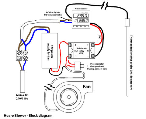

válasz kk831228 #983 üzenetére
Néhány dolgot én még itt hiányolok a rajzhoz képest.
Ráadásul én még gondolkozok egy kis panel volt mérőn is, hogy a potit ne ex hasra ütve kelljen tekergetni.[ Szerkesztve ]
kk831228
Van SSR meg poti is, de ehhez a kis ventihez fölösleges. 0.2 A korül van a max áramfelvétel, fordulatszám meg talán éppen elég lesz, nem kell leszabályozni... Ha kevés lesz a venti, akkor kellenek majd ezek a plusz dolgok, addig fölösleges... Aztán majd teszt alatt kiderül persze...
Ja, és az enyém 12v - os cucc minden, ha kell később akksiról is lehet majd üzemeltetni, ami a kapcsoláson van oda meg mindig kell a 230v a vezérlőhöz...

kk831228
Tetszik ez a kis szerkezet, ez szerintem minimum 80000 de lehet kveset mondok... 😬
Nem volt még tesztüzem sajnos... Tal@n majd hétvégén...

válasz kk831228 #996 üzenetére
Most néztem meg a komplett szett majdnem 100 ezer a ventilátor külön is megvásárolható 18 ezer környékén, de ahogy nézem lehet hozzá olcsóbb vezérlő egységet csatlakoztatni

kk831228
Az ilyen vezérlős cuccok mind drágák, amihez van app, meg fordulatszámot is szabályoz stb, stb... Még ha magadnak csinálod is elég drága... Amit múltkor linkeltem, az olcsóbb volt úgy emlékszem... Mindjárt visszakeresem...
Ennél csak drágábbakat találtam, most is... : [link]

válasz kk831228 #999 üzenetére
Igen ezek eléggé húzós árban vannak, de ennyi pénzért már szinte mindent tud, nekem ez most kimarad, maradok a klasszikus kézi vezérlésnél egyenlőre Majd ha úgy alakul később megpróbálok valamit összehozni, bár már az ilyen vezérelt elektronika nem az én világom. Huszon pár éve foglalkoztam hobbiszinten régi csöves rádiók elektronikájával, de az már a múlt
