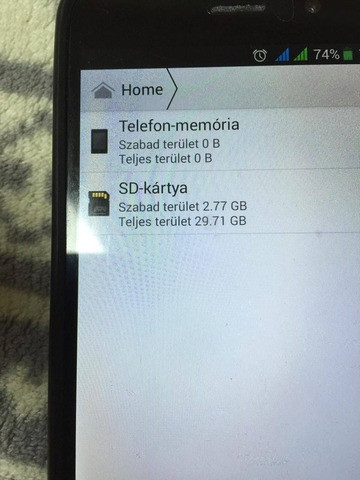

korobi
az adatokat sokerült kimenteni még mikor volt rajta rendszer, vagyis elindult. Volt benne sd kártya.
már mikor menteni akartam is azt írta nincs os. nem tudja se wipolni, se formázni a dat cache és system particiót, mert nincs ilyen.
viszont most ott vagyok hogy próbáltam romot feltenni, és mostmár se recovery se semmi. bekapcsol bootlogo és ott áll. próbáltam flashtoolal a régi gyári romot visszarakni, de a flashtool nem is látja. eszközkezelóben felvillan kb 3-4ms-re egy ismeretlen eszköz de mire feldriverezném, már eltünik és átvált töltés üzembe.
szóval nem fut android. -

sziasztok.
segítség kellene. öcsém g4s telefonjára akartam újjabb szoftvert tenni. ujabban eléggé érdekesen működtt már. lementettem mindent, akartam twrp(2.8.6.0) mentést csinálni, mikor már abba ütköztem hogy az internal sd 0mb. nem tudja wipeolni data cache meg system partyciótsem. az az érzésem hogy halott lenne a belső sd je így az egész telefon meghalt? -

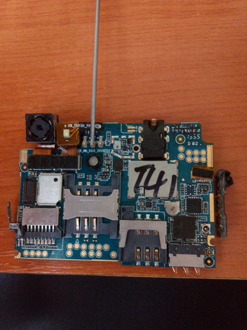

witya83
fffeco
Kipróbáltam ezt a CMremix-et. Nagyon gyors, nem akad semmi. A kamera app egy túltolt sufnituning, de legalább sokmindent be lehet állítani és jó képeket lő. GPS használhatatlan.
Update: videókon (pl facen ) zöld csík van aztán eltűnik. Ez nem tom mi, de cm12-n el se tűntek.
witya83
Hello, tudnál vagy tudnátok javasolni ha lehet inkább 6 vagy 5-ös romot amin működik minden alap dolog.
Morkva féle romok jöttek be a legjobban egy két dolod kivételével.
Pl: az 5-ös mindenben jó csak a netes videókat nem játsza hd közeli felbontásban és a felett.
A 6-ban meg nem elérhető az engineer mod ami biztos hogy összefügg a gps- el, mert az látszik hogy pozicionált,de egyetlen műholdat sem mutat.
Mondjuk a navigálást úgy vettem észre nem nagyon zavarja.
A válaszokat előre köszönöm.
Ja a gps- nek inkább az antenna a baja mint a szoftver egy 8cm- es 0.22 rézvezeték ráforrasztva a középső lábra és az eredetitől elszigetelve,
új rom esetén is csak fél perc a pozicionálás.
Igaz ehhez a hátsó mikrofon lyukon ki kell vezetni a vezetéket mikor használni akarom,de legalább így tökéletesen használható a gps, csak azt bánom hogy nem 1 évvel hamarabb szántam rá magam erre a megoldásra.
