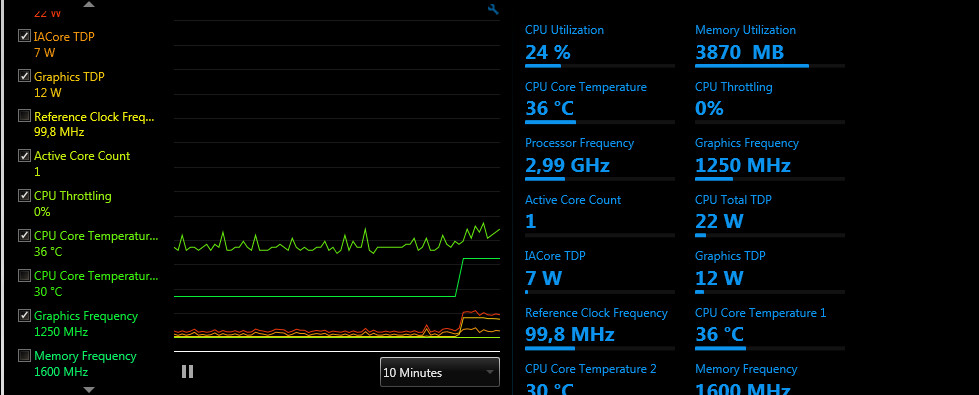

igen, hihetetlen ,de nagyon kevéssel beéri a hd4000,, intel és egyéb mérö progik 13 watton maximalizálodnak ( igpu tdp) ha emeltem feszt és orajelét 16 watt volt a legtöbb amit láttam, ( de ezt is csak ugy hogy burn-test) ha érdekel itt van is egy kis leirás, igaz laptop proci, de szeritem a hd4000 éppen ugyanaz
As far as Ivy Bridge goes, HD 4000 can offer relatively competitive performance, but it looks like it needs 10-15W just for the iGPU to get there -
