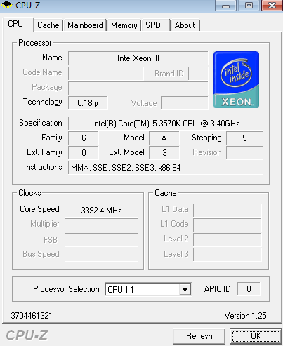

Srácok most melyik az igaz? Biosba 1.100v kap a cpu core voltage, Cpu z szerint és aida szerint 1.200v most akkor melyik? Vagy biosba lépve nem ad annyi feszt?
Winne
ST05
lehet frissitenem kellene a cpu-z-t? mi lehet a probléma? ( csak 2004 es)

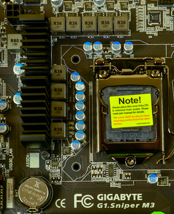

WaterWawe
#11877
én egy 4 pines csatit látok,
amugy jók a színek szép deszka valóban, csakhogy most nem erröl volt szó
a 2x16 rol pedig annyit, hogy 2 kártyát igen kevesen használnak ( megintcsak parasztvakitás)
akkor lehet ezért kér olyan sok feszt a procid, mert 4 pinen csak igy tudja egyenletesen tolni ?
ST05
Speed®
#11873
az én asrcok h67m-ge lapomon is 2x4 pin csati volt, jól jöhet az a stabil feszültségekhez, akár alulfeszelés vagy bármi ( már ez is baj? ) ( a g1 sniper gigabyte lapon meg csak 4pines van, 40 ezres lapon szerintem ez szánalmas)
A 8 fázis meg megintcsak jól jöhet többfele öszlik az áramellátás ( hüvösebb, jobb hatásfok, hosszabb életttartam) jo kis h67 lap az, nincs vele semmi gond, föleg annyiért megéri
( inkább legyen marketig 8 pin-csatim, mintsem csicsás sniper nevü lap butitva , hát szerintem ez a marketing) -
Speed®
Kocska89
#11872
Az alaplap kicsi túlzás marketingügyileg (2x4 betáp meg 8 fázis, közben nuku tuning), de ha neked tetszik az elrendezése, végülis elmegy. Ettől függetlenül én inkább fapados Z68at vennék, mintsem ezt..prociból meg, ha játékról van szó, nem i7et, hanem i5öt, mondjuk 3570Kt. Ezáltal amivel drágább az alaplap, annyival olcsóbb a proci alapon csak nyerhetsz, arról nem beszélve, hogy ha szükség lesz rá, ott lesz a prociban pár kattintással a komoly OCtartalék. GTX580..kissé eljárt felette az idő..7850/660/7870/660TI, "vallástól" függően inkább, szvsz.

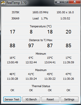

Benyomtam a gépet, kimentem havat lapátolni, közben szellőztettem, bejöttem és ezt látom:
Uraim, lehet hozni a söröket lehűteni.

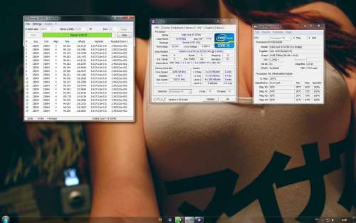

Csak tudnám mi értelme ennek a Gflops e-penis fitogtatásnak.
Indítanátok legalább Cinebench-et vagy SuperPI-t. Az megmondja mennyi számítási teljesítményre képes a CPU (és memória). -
szeva000
SVLaller
#11857
Milyán számítási eredmény???112 helyett most küzdjek vele,hogy 115 legyen és amúgy semmi értelme?
nem a single és dual a lényeg..miértnem lehet ezt felfogni és tény az is,hogy sokkal gyorsabb single-ben a gép,mint dualban volt
....és kár is megmagyarázni
Minél több ramot állítok be neki,annál magasabb lesz a gflops érték.4GB-on már tényleg 112fölött ment.Többön meg nem próbálhatom,mert csak 8GB van most benne.Még a quad kittel ha jól rémlik 116körül ment,míg le nem vettem a kupakot
szeva000
SVLaller
#11852
aha,megvan már miért.....a memória akkor 4096MB-rs volt állítva a linx-ben....az lesz akkor a kudas.Ott tolt 112körül,már emlékszem....
azok a 70fok max. körüli értékek is csak a veni 800-on való pörgése miatt vannak.
Kipróbáltam 1400-as fordulattal,60fok fölé nem megy. -

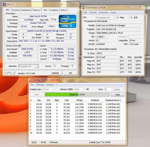

WaterWawe
Az enyém már 4.6-hoz 1.368V-ot kér stabilan. Ellenben most 4.4-en van és 1.265V-al hasonló hőfokokat ér el mint a tied. Lehet maximumba még annyit sem
viktor82
4.8ghz-nél már nem érte be 1.277-el sem ,de nem mertem több feszt adni mivel 90fokba is belenyaldosott
Lehet mást is kell már piszkálni a cpu feszen kivül?

WaterWawe
Úgy látszik, meg be kell érnem 4.4-el. Vcore: 1.265V Így egy ilyen tesztet mértem.
