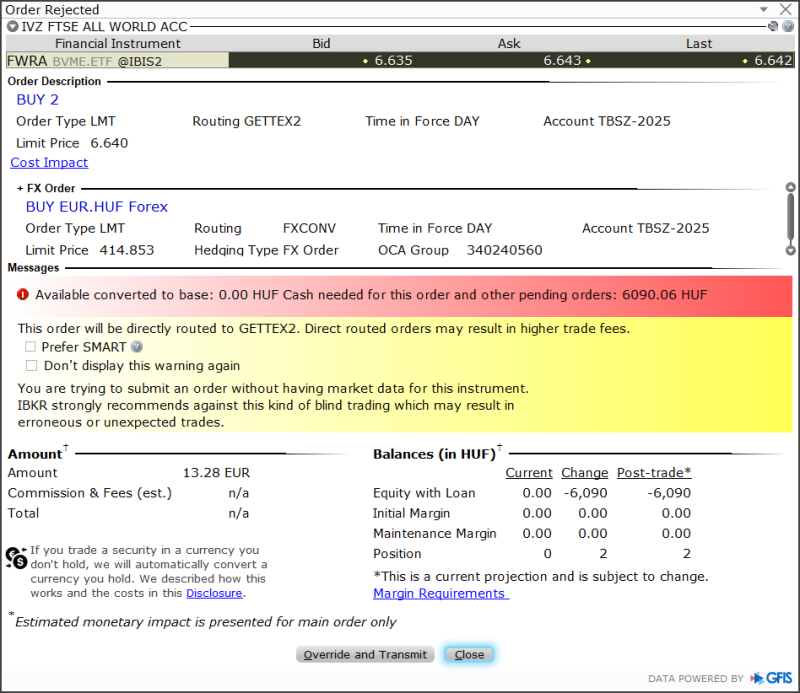

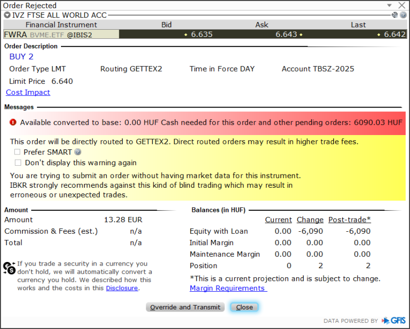

Ebbe én is belefutottam ma. Úgy számolom, az IBIE a megbízásra +1% fedezetet akar befoglalni, és ha nincs annyi a számlán, akkor nem engedi rögzíteni.
Kellemetlen, az IBCE-nek nem volt ilyen igénye, lehet két kötést csinálni az egy helyett, és még nehezebb elkölteni az összes pénzt.
Legalábbis gondolom, hogy ez lenne a menete, de amióta nem tudtam bevinni a megbízást, már az eggyel kevesebb darab sem teljesül, mert az árfolyam azóta csak felfelé tud menni. Plusz a forint árfolyam is beszakadt, bukó az egész sztori.
