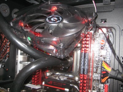

Láttam itt a topikban és egy jutubos videón is felhívta az illető szakember a figyelmet ,hogy erősen ajánlott egy ventilátor ami hűti a VRM-et!?!
Oda milyen ventilátor szükséges mekkora fordulaton és milyen fajta? És persze ,hogyan állítsam a ventilátort? Egy NOCTUA NH-D14 ventit fogok majd rátenni a procira. -

Nem fogok most itt vitázni veletek az biztos! Mindenki azt csinál amit akar! Érdekel is engem , hogy ti ventit szereltek a lapra vagy sem! Mondjuk én nem is 5200-on járatom. Viszont ismét arról beszélsz amit Én le akarok vizezni és akkor már nem áll fenn a MOSFET szenesedés esélye!
