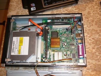

Ironskin
Kicsit szomorú lettem
Megjött a Coolink 5cm-es venti, de a belső hőmérséklet így is magasabb mint a Sazabi, vagy Balkoger álltal leírt "standard".
Már cseréltem pasztát (3-szor, Zalman zsír a NB32-hez adták, Titan Silver paszta, és megint Zalman zsír), meghajlítottam a leszorítót, hogy jobban érintkezzen, de semmi változás.
Coolink befelé fúj-Scythe Slim befelé fúj, Collink kifelé húz-Scythe befelé nyom, Semmi változás
Nem nagy a probléma, mert Idle-ben 48 fok, és Everest Stab. teszt 15 perc után 60 fok, de a 37 fok akkor is jobban tetszene
Nagyobb venti nem fér be, hőcsöves mini hűtőről nem tudok, P3-as barkácsolható bordám meg nincs, aminek nagyobb lenne a felülete.
Valakinek valami ötlete, vagy törödjek bele?
Egyébként szeretem a kis masinát, csak nyugodtan szeretnék aludni amíg Ő szorgoskodik a sötétben csendben. -

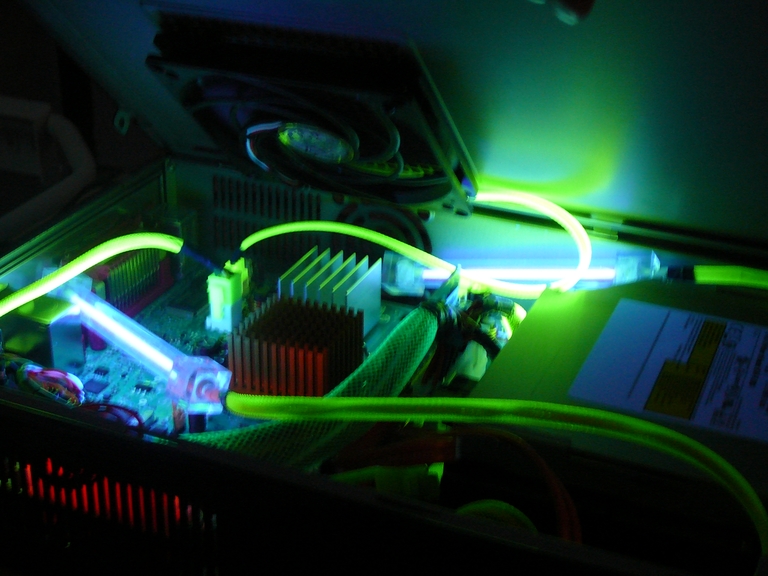

Légtechnikai okokból harisnyáztam, és rádumáltak az UV-s csatikra, és ha már UV-s csatik akkor kell fénycső is, így ez is lett. Valahogy úgy jártam mint a pasi a viccben aki megvett egy egész kemping felszerelést pedig csak az asszonynak ment tamponért, de ha már úgy is el van szúrva a hétvégéje...
Csak érdekesség, de baromira tetszik.
A harisnyázás után egy rakás hely maradt a házikóban így beletettem.
Nem mentegetőzöm tovább, szép és kész.
Kikapcsolható és csak 8W-ot eszik.

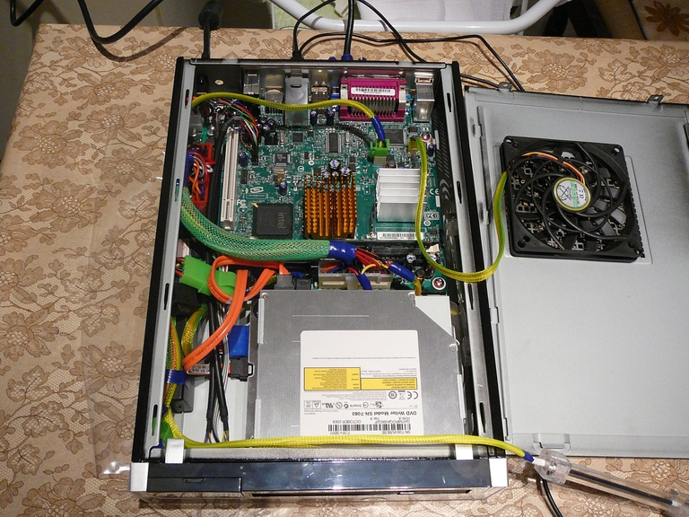

Hosszú álmatlan észajka után (mivel a moddolt ATX csatiba rosszul dugtam vissza a kábeleket), most végre jó úton haladok a házikómmal. Még hibádzik egy Zalman 32-es és egy 5cm-es venti, de már látom a fényt
(A házból szüremlik kifelé)
Képeket most gyártom, de már nem bírtam ki. Duzzadok a büszkeségtől -

Nekem a benézett , vagy inkább behallott KZM ház tévút vitte fel az árakat, ( Bruttó 25000 a tanulópénz) de így is 90 körül van, az alábbi konfig:
Intel D945GCLF2 Atom 330
640GB WD SATA-II 16MB WD6400AAKS
2GB DDR2 800MHz Kingmax PC2-6400 CL5
Mode Com Feel 302 Fényes fekete mini-ITX ház
ZALMAN CHIP Hűtő ZM-NB32K NorthBridge
Samsung Notebook SLIM Slot-in SATA DVD író (SN-T083A/BEBE)
Molex 3,5 & SATA to Slimline connector
Scythe Kaze Jyu 10cm Slim, 1000rpm
Xilence Gumicsavar Kicsi (4db)
Kábel harisnya
ATX modding kit with connectors -
