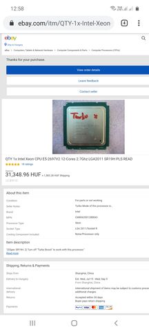

A 2697v2-et vettem 32e-ért de az már drága és csak a 10eft körüli procikat viszik. Ezért megyek át inkább x99-re, ott érdekesebbek a procik.
