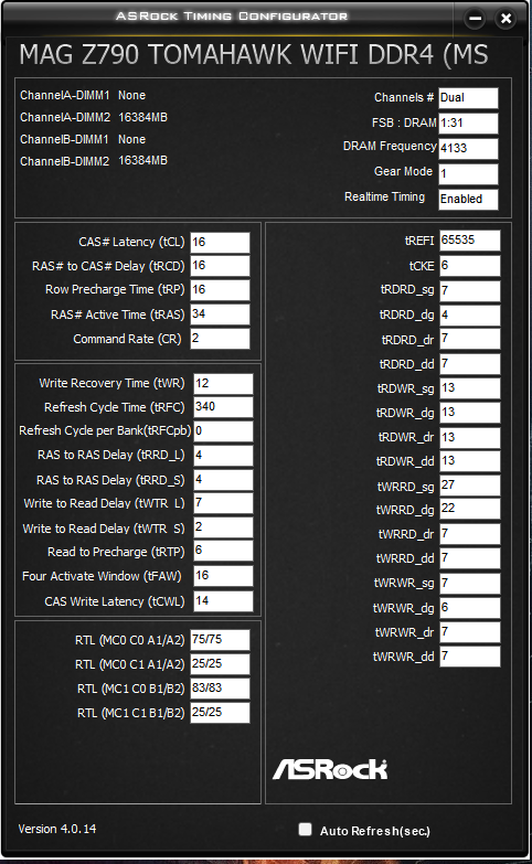

olyan nincs!
kezd el kézzel beírni a mezőbe, ne kiválasztani akard!

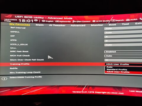

SoulReaver
DroiDMester #24079 üzenetére
Nem engedi változtatni...
SoulReaver #24078 üzenetére
előbb adj a tREFI-nek egy értelmes értéket mondjuk 65536 mert az a 7019.az valami borzadály!
a tREFIx9 pedig úgy számolhatod ki hogy a tREFI-t elosztod 1024.el, tehát ha 65536.ot adsz tREFI-nek akkor a tREFIx9.nek 64.et kell beírni!
SoulReaver
tibcsi0407 #24062 üzenetére
A tREFIx9 auto-n van. Mellette a jedec 61-en áll. Annak a duplájára tegyem?

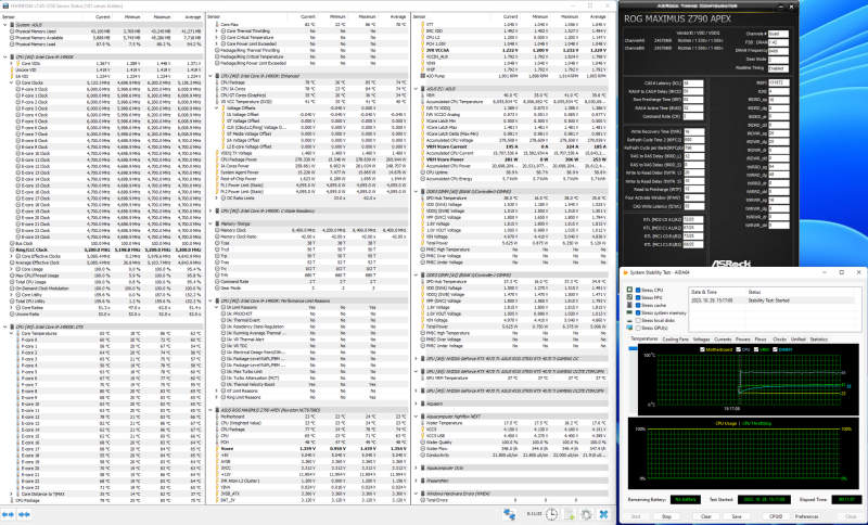

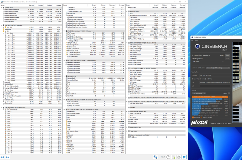

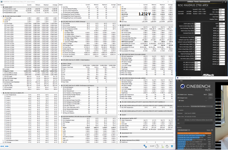

Az sp94-től is fincsi a 6ghz, igaz ht off, na de 300w körül megfogható, szóval a hirekkel ellentétben én azt mondom, hogy nagyon jól sikerült a 14gen.
Semmiféle future nincs, 20 °C-os vizzel csináltam, delid és kalapálás után, piszok jó cpu-k lesznek, még a szar sp-sek is.

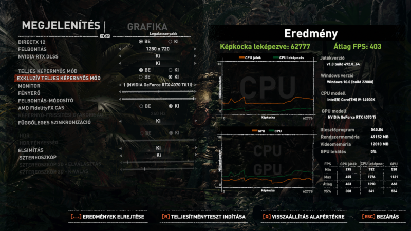

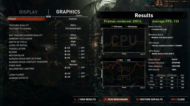

s.bala31 #24022 üzenetére
Ez nagyon szép és jó, alakul
, de:
Nem kell nagyon feszegetni a határokat, mert ott egy 4070Ti csücsül. Az épp csak erősebb a 3080Ti kártyánál. Nem egy erőmű, sajnos ez van.
Normál napi használatban gondolom gpu limitre vágod. Én is, mindenki.
Bizonyos játékokban a jelenlegi csúcs is édes kevés. (Inkább sz@rul optimalizált játék, nem is nagyon lényeges)Megmutatom, hogy miért nem használok CL15 és 16-ot. Nagyon jó, szó sincs róla hogy ne lenne az. Ez a 340-350 TR fps mit is ad, mire képes máshol.
Sokan kárognak hülyeséget, hogy a cpu-t kifektetett grafikával kell mérni.
Ezt nem neked írom ---> Persze, a csökött agyukat azt...

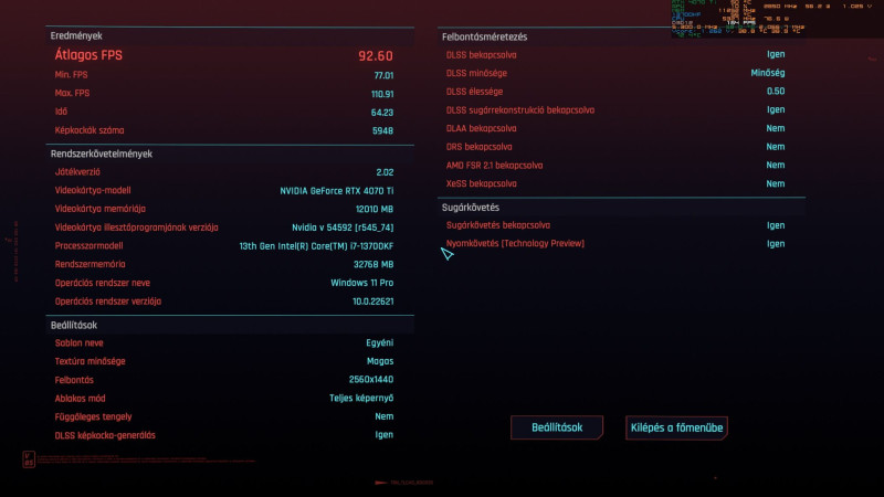

Van belőlük sok, mindegy.Két profilt mértem össze néhány játékban, amelyek alkalmasak mérésre. Bench nélkülieket nem lehet sajnos, azok pontatlan, "kb." tesztek csak.
3 mérést csináltam 4 benchmark-kal.
FH4, FH5, TR, és CP77.
2560*1440 ultra, extreme, highest, és RT Ultra, érintetlen preset-eken.A lenti képen lévő napi 53p 43e 47r @4133CL17 (ez eszméletlen UV mindenben) ,
és egy 57p 46e 50r @4266CL16 amit pár napja raktam be. Ez azért elég erős OC.
Harmadik mérés pedig vissza a napi (sztem legjobban optimalizált) profilhoz, de kapott egy gyenge gpu OC-t.
Mivel ahogy említettem is, ez gpu limit, így semmit nem jelent a cpu/ram oc, de a gpu oc igen. Természetesen UV végig, mert ha nincs UV, nincs OC sem.
Jelent, szerencsére a mai bench-ek mérnek külön cpu pontokat, de tisztán látszik, hogy a kimaxolt 1440-ben elfogy a videokártya.
Jelent ez gondot? Nem. Legalább is nem minden esetben. Normális játékokban 200 fps felett fogy el, azaz 144/165 fps-re még kimaxolva is elég.
Én 162 fps-nél kukázom, tehát tökéletes.
Egy 4090-nel sem lennék előrébb, mivel amúgy is menne a levesbe a többlet.
Azért el tudnám viselni, menne a 8x élsimítás
Vannak játékok látom, a 4090 is 10-15 fps-re képes natívban, hajrá...
Birkáknak ajánlom, hogy mérjenek cpu-t ott és úgy.Lássuk is az egyiket, hogyan is alakul, miért is nem ajánlom egy 4070Ti társaságában ez extrémebb proci és memória tuningot.
(Ez csak akkor igaz, ha szép grafikát részesítünk előnybe, azaz belegebed a vga)Forza 4 53p 43e 47r @4133CL17 17 17
248 fps 1440-ben Ultra grafikán. Nem egy mai játék, de nagyon is szép kimaxolva.
GPU limit van, de 248 fps-ig elviszi, tehát bőségesen sok is.
720 low-on 400+ fps, ott van cpu limit.OK, lássuk az OC hozományát:
57p 46e 50r @4266CL16 16 16
248 fps szintén. Cpu szimuláció sorban látjuk a profitot, amiből nem lesz semmi.Na jó, vissza a napi 53x-re, de adok a vga-nak egy kicsit:
261 fps, ez valós, van profit. Persze semmi értelme nincs nálam, ha 162-re limitálok, de az emberek nagyon nagy része játszik 144/165Hz monitoron, a 240+ Hz ma még ritka.
Nekik lehet, sőt, kell is mindent cincálni.Nem szeretném nagyon telerakni képekkel a topikot, ezért egy galériába tettem az összes mérést, adatok, infók ott vannak értelem szerűen.
Eredmények:
A CP77 még a 2.0 változat, nem játszom ilyenekkel, benchmark miatt töltöttem le.
Ezért maradj csak az alacsony fesz mellett elérhető CL17-nél.

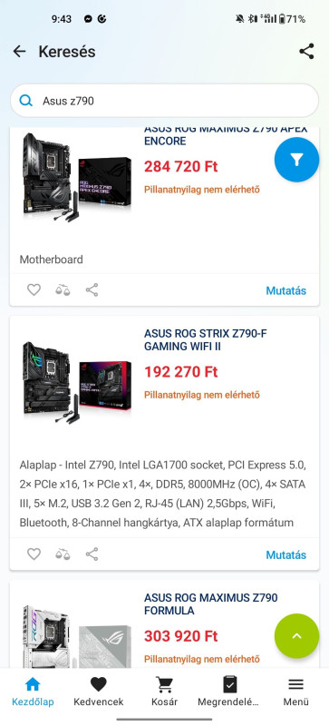

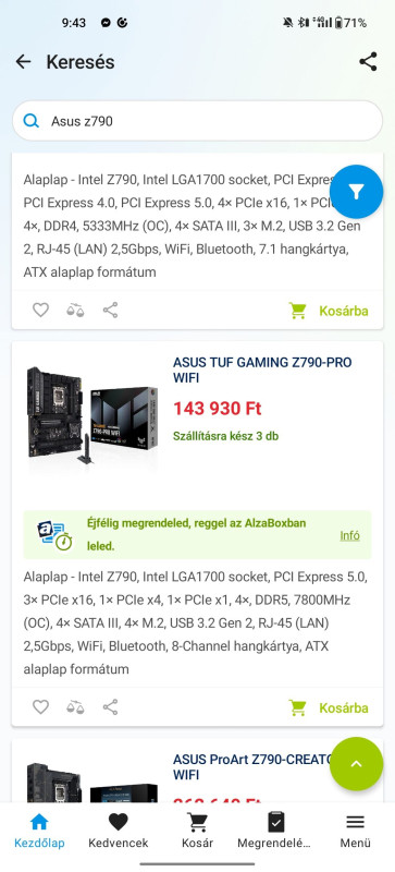

Fent vannak az új Asus lapok Alza-n, igaz még csak a TuF van raktáron, de legalább már vannak árak.

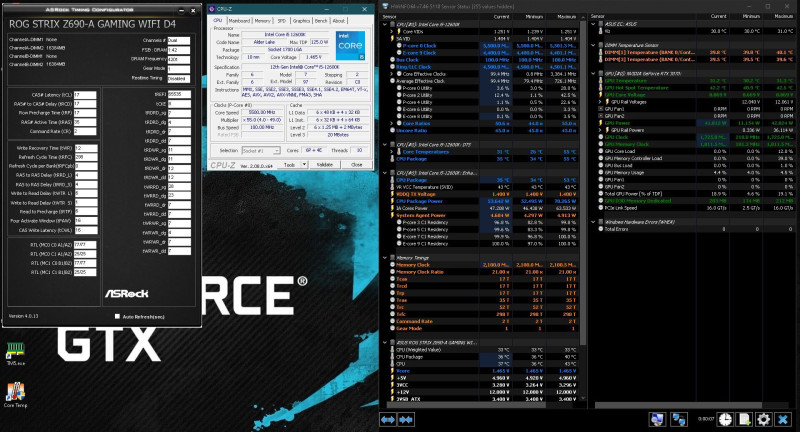

s.bala31

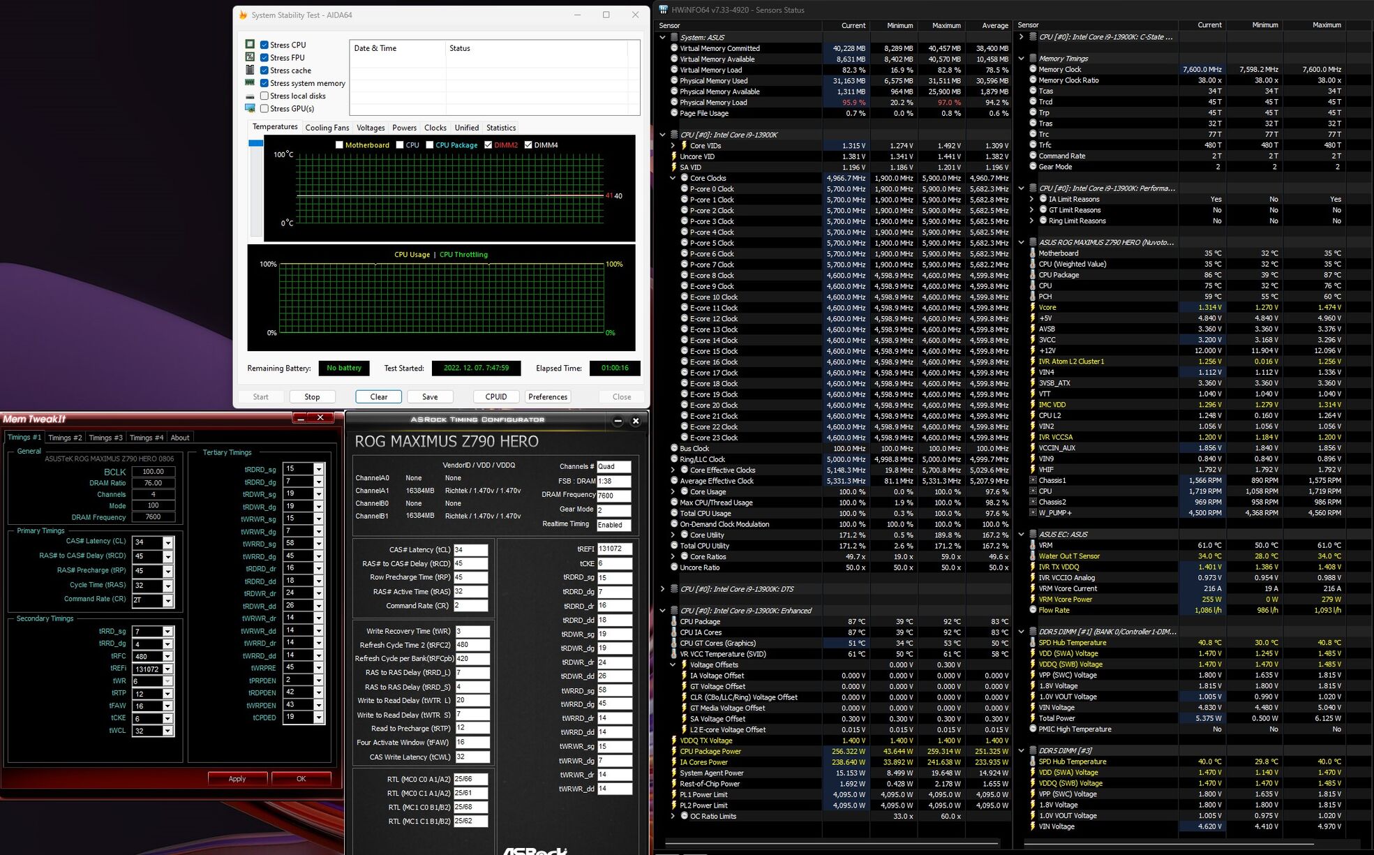

Tegnap éjszaka Lajchi segítségével idáig sikerült eljutni. SA még auton vddq 1.25 dram 1.47v cpu 53p 42e 48-as ring

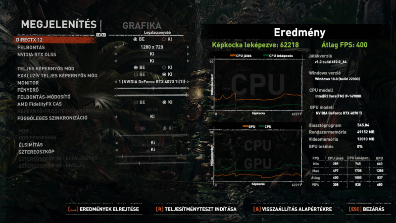

zebra_hun

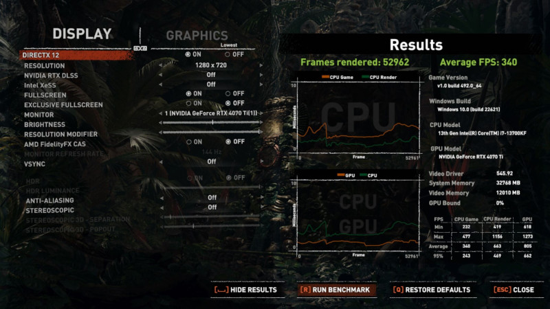

Shkiz0 #24017 üzenetére
Köszi.
Ez bizony már nagyon jó.
Kíváncsiságképp megnézném a 8200, 8400 profilt is, ha csináltál olyat.
Az az 5GHz / 4.9GHz Uncore sokat nem oszt-szorozhat, remélhetőleg hamarosan már én is mérhetem a 8000+ profilokat.Dánke sün!
SoulReaver:
Igen, csak cpu/ram mérés gpu nélkül. (720 lowest)
Jöhet az eredményed
720 lowest, ez fontos. Lehet 4k Highest is, csak az a VGA topikjába való. -
zebra_hun

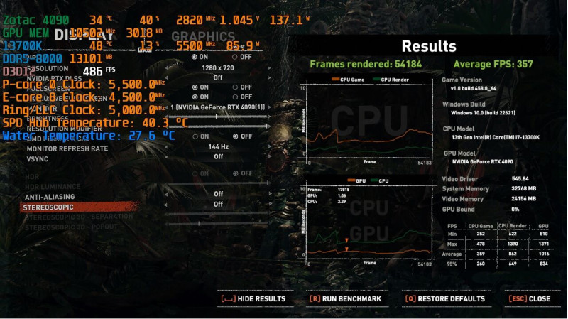

zebra_hun #23992 üzenetére
Tévedtem a 350 fps-sel, túlbecsültem. 348 lett.
Kíváncsiságból lemértem a napi használatos profilon.
53P 43E 47R 4133CL17-17-17 Hátha segít.Minden alapon, HT meg minden vacak fut, elvileg ezt kell(ene) hozni.
Normál használatra egy 3080Ti/4070Ti mellett nincs szükség többre.
Ha azt a 326-ot sikerül belőnöd, szuper. Sztem azzal sem lesz gondod. Ez itt már bőven sok, ha kimaxolt grafikán (gpu limiten) toljuk.
Teszteltem, nulla hozománya van ha olyan grafikát állítok, hogy kifordul a 3080Ti bele. Pedig olyat állítok be, bírja is, 162 legyen meg. -

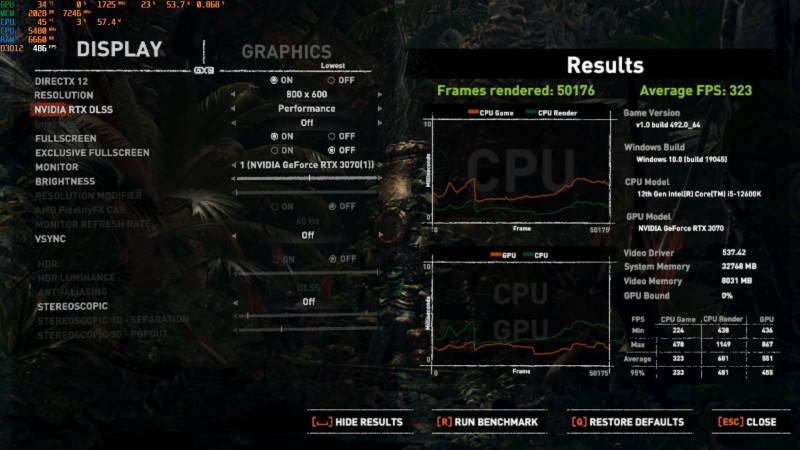

zebra_hun
Baryka007 #24012 üzenetére
Valóban jónak számít, gratula.
220-250 fps-eket hoztak anno a 12600k-val, akik nem ramoztak.
Enyémnek 5200-on volt vége, 3800c15 mellett.
Kimondott oc-t nem is próbáltam, gyorsan jött a 13700k.Ettől független belőhetnéd már hogy lássuk a max stabilt is.

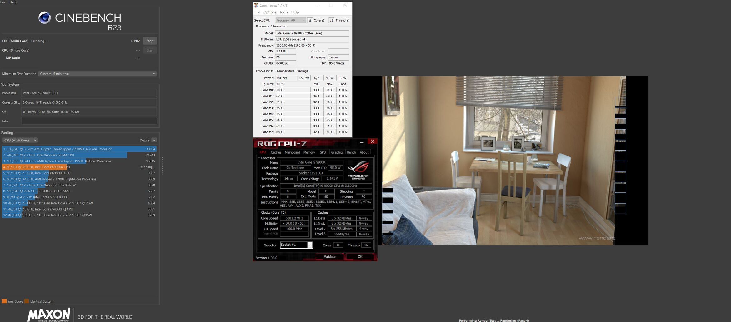

Mi jön ki egy jó 12600k-ból. -
Baryka007
Na nem szokott dagadni a májam! De most !!!!
Szóval sikerült, sőt túl is szárnyaltam amit el akartam érni... Most úgy vagyok vele, hogy ez sem elég... Mert a ramok még mehettek volna feljebb is...Kis csúszással, mert rengeteget kellett reszelnem, hogy ezt elérjem... De megjöttem a Tomb Raider teszttel!
323 FPS ----
i5 12600K - 5,5P / 4,4E / 4,5R
4200 CL17-17-17
RTX 3070 - +10% tdp limit
Tényleg nem szokott ennyire dagadni a májam de most nagyon büszke vagyok erre az eredményemre! -
zebra_hun #24003 üzenetére
Mi 55 45 49-en mértük szigorúan, úgy, hogy
HT on ✓
HAGS on ✓
Rebar on ✓
Win energiaséma maxi telj. ✓Egyedül a cache ment 5000-en mert ez a napim, így nem vettem vissza ennyiért.
Majd lemérem mert pl a Gsync nem volt off de nem hiszem ,hogy számítana.
Illetve nekem virágbolti verzió van abból is a 453 verzió a 458 nem megy valamiért. -
zebra_hun
Shkiz0 #23998 üzenetére
Sztem a 2000mhz és nem tudom milyen időzítésekkel normális.
Mi 700k-n vagyunk, a 900k más liga.
Engem személy szerint érdekelne a 8000, de atc képpel mellékelve.
HT on
HAGS on
Rebar on
Win energiaséma maxi telj.Gsync, Vsync off
Prefer max perf.MSI AB default, nincs core és vram oc sem (ennek mondjuk jelentősége sincs) 0% gpu bound
Nálam az időzítések elég durvák, sokat nem látni olyat. Aki tudja miről beszélek, az látja. Nagyon megtolja, hogy 5-öt használok.
Főidők nem hoznak olyan profitot, mint amit mással kaparok össze.Szóval a Gsync fontos, mert segít. HTvdirekt on, mert minki úgy használja, hiába ad pluszt az off, így beszéltük le az elején.
Garsza:
Mode1 vagy Asus profil (nem vagyok gépnél)
Round Trip enabled.
Txp 4
Ppd 0Ezekkel mennie kell.
Tweakers-be az imc-nek a 0.9-ről 0.93V, többet nem mertem, és nem vagyok benne biztos, hogy kell is.
Odt 80 48 40, de ezt is tesztelni kell. Ez az átlag.
