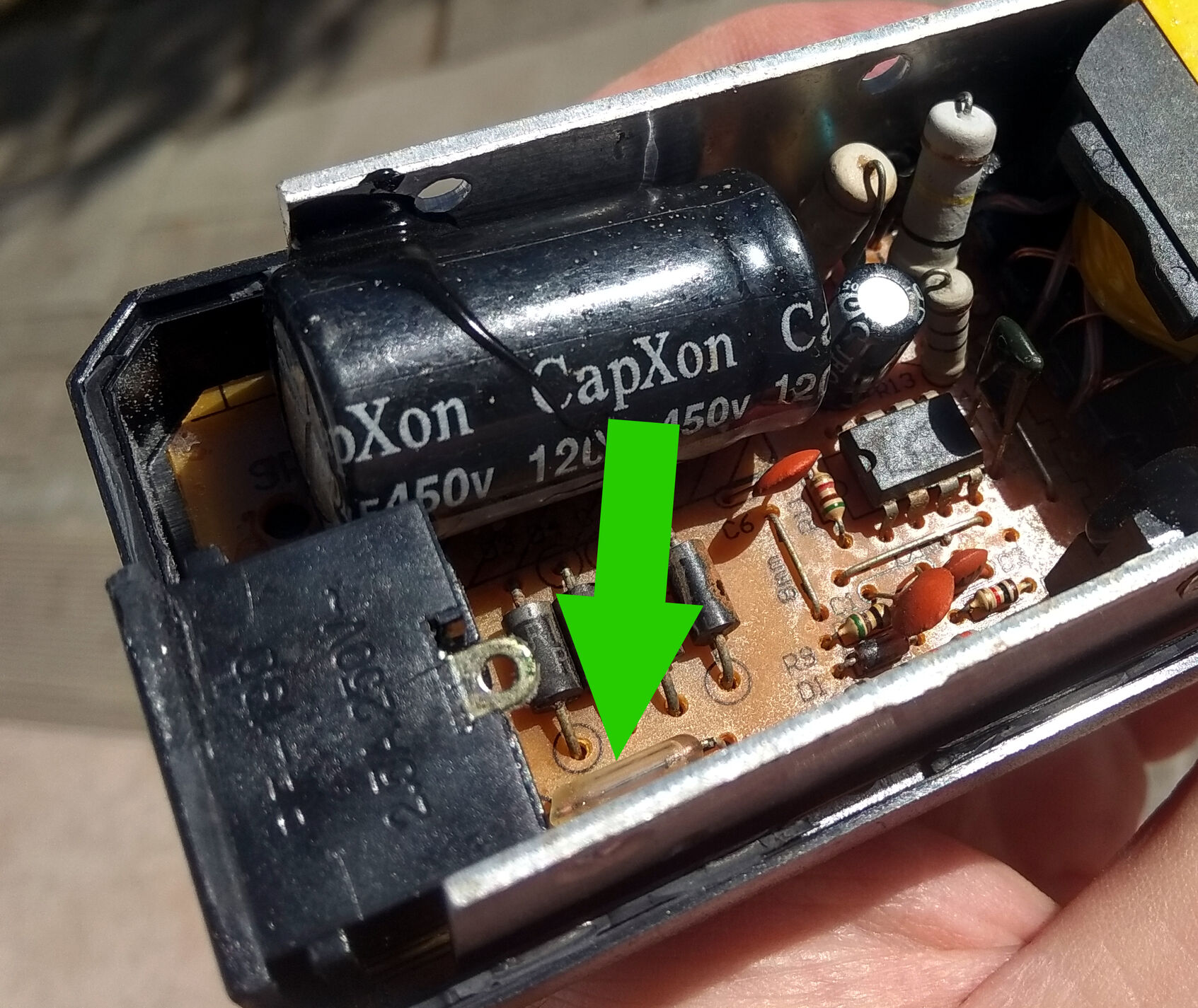

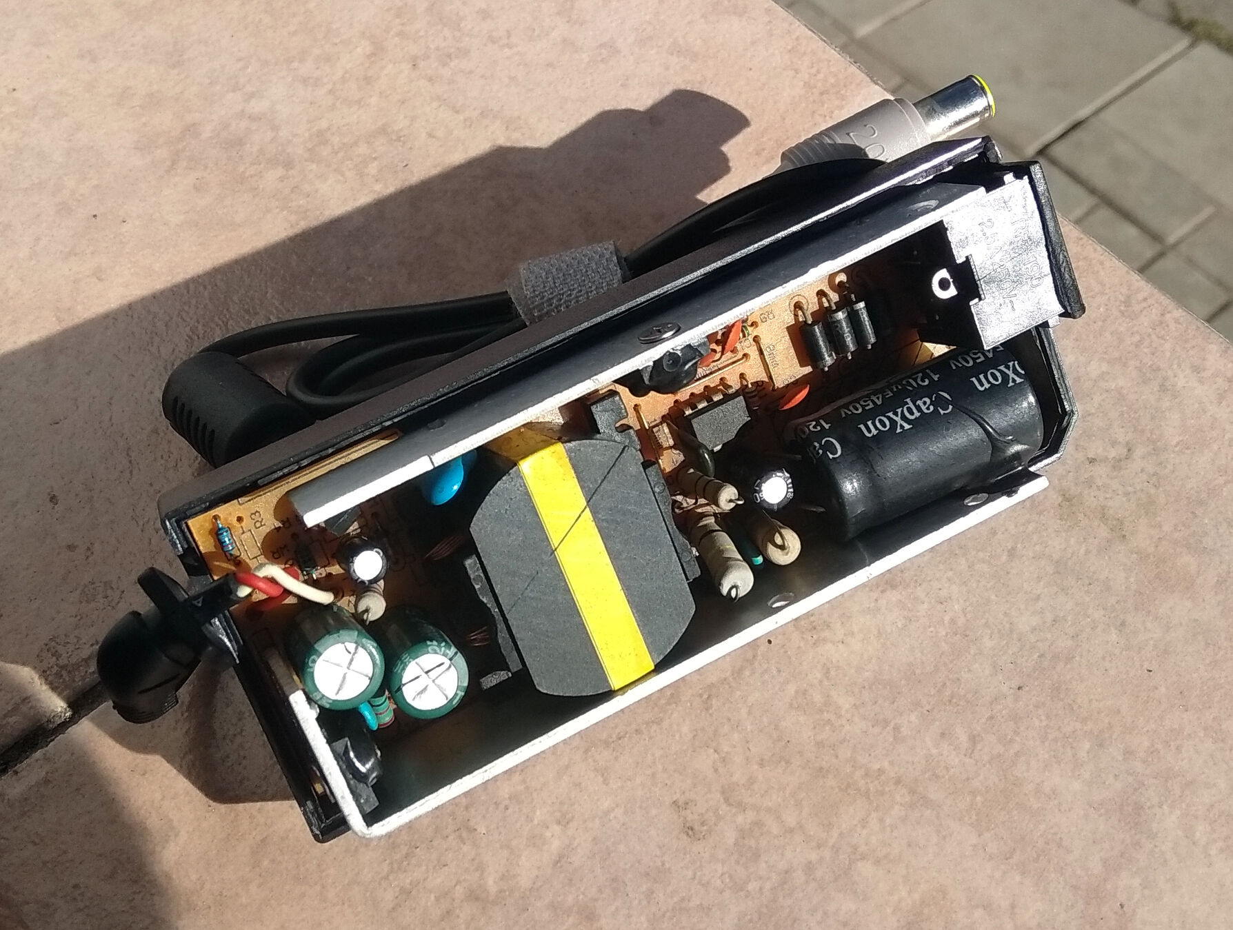

Meghalt a Lenovo T500 tápja. Rendeltem másikat, holnap elvileg át is veszem, ez a része tehát pipa. De pusztán kíváncsiságból, az esetleges siker öröme miatt, na és persze akkor lenne egy tartalék, megpróbálnám megjavítani a régit is. Ilyen hibakeresés szinten már nem sokat értek az elektronikához, nem fogok kiforrasztgatni és kiméregetni alkatrészeket, de néhány router tápegységben cseréltem már kondit, így ezzel még elboldogulok, ha nincs nagyobb gond.
Kérdésem:
Van-e esetleg ezzel tapasztalat, hogy "általában" mi szokott elromlani ebben a tápban? Ha jól láttam a nagy fekete, 450V / 120μF kondi teteje mintha ki lenne folyva, első körben arra gyanakszom, de szerintem cserélem majd a két zöld 25V / 680μF párost is.A tápbemenet utáni biztosíték jó, égést nem látok sehol, nem volt füst, amperszag, semmi ilyesmi, csak tegnap még működött, ma meg már nem.
