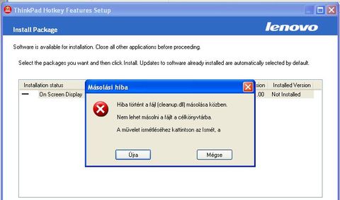

Elsőnek itt nézelődtem, de a hotkey drivernek el semi ndult a telepítője és a tablet button drivert pedig meg sem találtam itt. Esetleg valami ultlity kell még a tablet button driver mellé? Azért kérdezenm mert egy verziót találtam a lenovo oldalán fel is ment, de továbbra sem működik. A Hotkey driverrel is hasonló a helyzet régebbi verziót találtam fel ment, de pontosan az ON-Screen Display nem települlt:

Adott egy X41 Tablet gép és nem tudom életre kelteni a kijelző alatti gombokat és a hotkey driver sem a legjobb amit találtam hozzá(nem is települ). A lenovo oldalán nem találok semmii támogatást a géphez. Esetleg nincs valakinek régi driver csomag a géphez, de ha csak ez a kettő lenne már az is nagyon jó lenne, mert ennyi hiányzik, hogy teljes legyen
A rendszer egyébként Win XP Prof SP3
