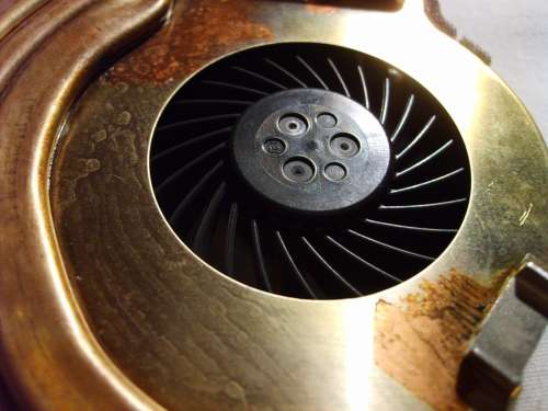

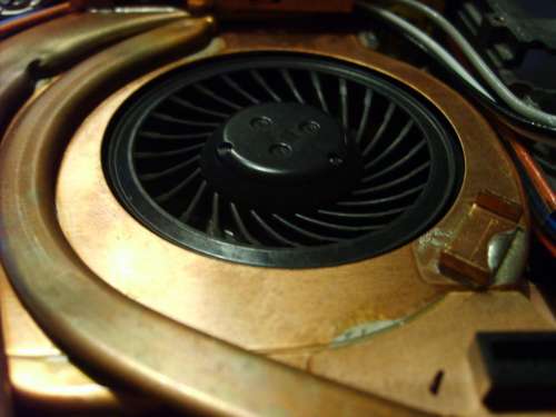

Tikakukac #55746 üzenetére
Hát ezek szerint nem igazán sikerült jól. A másik hűtő ránézésre is sokkal minőségibb. Azt hittem, emez nem is eredeti először, de ahogy a képeket néztük, az intelesben ilyen van. Holnap még azt megpróbálom, hogy féktisztítóval kimosom, kompresszorral kifúvatom, hátha van benne vmi piszok. Mást nem tudok vele tenni.

soldi3r #55738 üzenetére
Kipróbáltam olajjal, de amikor ráfújtam és a fülemhez tartottam, kicsit ciripelt. Zsírral egyértelműen jobb, de vhogy csak van cicmergő hangja. A másik olyan, mintha semmi súrlódása nem lenne és semmi hangja. Már jártam így asztali gép ventijével is. Egyszerűen súrlódik. De hogy mi mihez ér hozzá, el nem tudom képzelni. Vagy még az lehet, hogy passzos a csapágy.

FoxiestFox #55735 üzenetére
Hát nem tudom. Most tettem bele szilikonzsírt, de még mindig nem olyan könnyen fut, mint a másik. Lehet, hogy nem is zsír kell bele tényleg, hanem olaj. csak nincs kedvem még egyszer szétszedni, ha mégse jól döntöttem.

Hát a venti tengelye csont száraz. Mivel jobb megkenni? Van ilyen fehér szilikonzsírom meg lánckenő spray.

Prezentálom:
http://speedy.sh/T7nJR/S5000044.AVI(#55724) Francia91: Ilyesmin gondolkodtam én is, csak akkor gyárilag nem zsírozták meg, mert ezt a hűtőt tavasszal cserélték a smart-ban. Azóta nem sokat ment. Csak ódzkodom szétszedni.
xcds
Akkor ezek szerint mindkettő. Az egyik inteles, a másik pedig ati-s T500. Az ati-s vhogy csöndesebben fut. Írtam is fentebb, olyan az inteles, mintha szorulna. És tényleg passzosabb. Ha ráfújok az ati-sra egész sokáig billeg, mielőtt megáll. Az inteles meg mozdul vagy 3-at és hirtelen áll meg. Tehát tényleg szorosabb. Már csak az a kérdés, hogy mitől.
