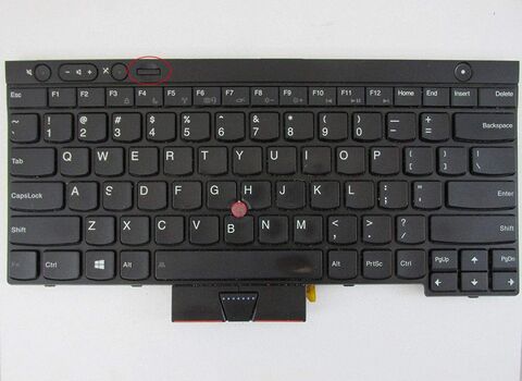

Adott egy x230, már emlegettem, szoftveresen kitakarítva, BIOS cserélve, ME kiherélve (ismét köszönet Tim82 fórumtársnak az SPI flasherért!) mostanában kezdem úgy igazán belakni.
Az lenne a kérdésem, a felső gombsorban a pirossal karikázott gombnak mi az eredeti funkciója? hogy milyen keystroke commandot küld azt látom, de nem jövök rá hogy ezt eredetileg mire szántákén arra gondoltam, hogy hozzárendelem egy terminálablak megnyitását a grafikus felületen (eddig a Super+Tab kombó csinálta) de hátha az eredeti funkciójának ismerete megihlet
köszi előre is
