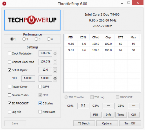

Most sterssz alatt 48 fok körül ingázik, igaz nekem 1V-ra van a cpu visszafeszelve, és az se megy 55 fölé, így lehet összességében hűvösebb az egész. 2770 rpm a venti fordulat.
Sztem ez a pár fok nem oszt nem szoroz. -

Csak nem hagyott nyugodni ez a GPU paszta, így hát túlestem rajta.
Jelenleg ezt produkálja ~5 perc gpu+cpu stresszelés után: -
