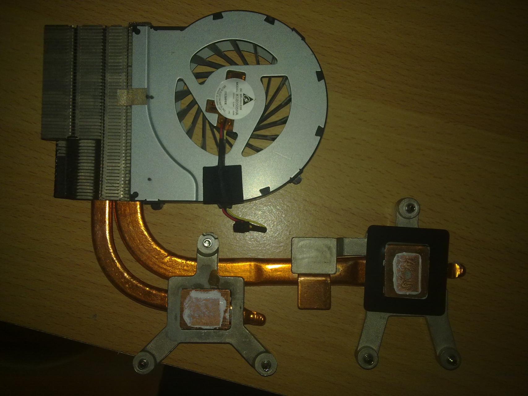

Már ne is haragudj,de nem véletlenül javasolták(tuk),hogy teszteld magát a hűtőt is.
Úgy egyből kiderült volna a porosodás is.
A legegyszerűbb egy pohárban vizet forralni,és beledugni a végét.

Nekem még mindig soknak tűnik az a 60 fok. -

Teszteld! Indíts el valami nagy terheléssel járó programot és ha úgy felmegy 90 fok fölé, esetleg kikapcsol, akkor gond van. Mondjuk terhelés nélkül nekem a 60 is soknak tűnik, főleg ha pörgetni kell hozzá a ventit és nem csöndben 60 fokos. -

Lehet, hogy a paszta jobban átadta a hőt,
Újonnan 10k+ ára van ezeknek (HP 625-be 11k körül lett volna és az egyszerűbb kivitel, ezért vettem egy bontottat 3,5k-ért, ami tökéletes volt).
Keress olyan embert, aki bont ilyen gépet, így találhatsz olcsón. Vagy vehetsz újonnan is, csak nem biztos, hogy megéri. De mindenek előtt szedd ki, teszteld le. Nálam öngyújtós melegítésnél kb fél perc kellett, hogy a másik vége is meleg legyen a rossz hűtőnek. -

Többiek már leírták, itt sanszos a heatpipe csere. Mikrorepedésken szokott eltávozni a hőcsőből, és egy kisebb terhelésre már jelentkezik a hiba, de itt nálad sokkal drasztikusabb. Hőelvezetőn azért rúgóztam ennyit, mert volt már részem utómunkálatokban. Sry!

Szia, nekem is volt hasonló problémám (ha visszaolvasol pár oldalt látni fogod). Nekem is a gáz szökött el a hűtőből, kicseréltem és jó lett. Viszont nekem alapból, terhelés nélkül elvolt 60-80 fok között, csak ha ráindítottam egy játékot, vagy pl megnyitottam az új Google Maps-et akkor ugrott fel gyorsan 100 fokra a proci és kapcsolt ki a gép. Lehet nálam nem az összes gáz ment ki egyből és azért nem melegedett fel rögtön, nem tudom. Bontottan szerintem 3-4k körül találsz már hűtőt. Még ha nem is illeszkedik 100%-osan a thermal pad, azért annyi hőt át kellene adnia szerintem, hogy ne forrjon fel azonnal a proci.
Mérd meg hőmérővel, hány fokos levegőt fúj ki a ventilátor. A pörgés amiatt van, mert a proci hőérzékelője érzékeli, hogy melegszik, ezért kapcsolja rá a ventit. Ha a kifőjt levegő nem meleg, akkor a hővezető cső a rossz szerintem, mivel nem tudja elvinni a hőt a hűtőpadoktól a ventilátor előtt lévő réz hűtőbordáig.
A csövet meg tuod nézni úgy is, hogy megfogod egyik végét, a másikat pedig melegíted pl. öngyújtóval .Azonnal érezned kell, hogy forró az a vége is ,amit fogsz. Nem 5-6 másodperc múlva, hanem szinte azonnal.

Valamit elrontottál, vagy nem jó a hőelvezető. Milyen vastagságú Gap-Pad -et tettél a GPU -hoz? Nem lehet rétegekből felépíteni, ez nem MosFet, és nem tévedhetsz 0.5mm sem! Ha gyárilag 1mm -es volt a chipnél, akkor egy új 2mm -sel már sokkal rosszabb lesz, mint a gyári kiszáradt "gyurma" maradványával. Ezért mondják többen is: " hagytam volna inkább a régi pad-et alatta.".

Újra kellene szerintem pasztázni....Közbe vissza olvastam, és látom pasztázás már volt, de maradt közte egy rés, akkor nem paszta kell rá ha hanem ilyen lapka hőelvezető, aminek most nagyon nem jut eszembe a neve mi, de már ezerszer használtam. Így ne is csodálkozz ha az egész melegszik, hiszen nincs ami átvigye a hűt...Olyan kell rá, de nem jut eszembe a neve, majd reggelre hátha...

A chipek és a hűtőtönk között lennie kell egy puha, gyurmaszerű anyagnak, ami 1-2mm vastag, ez viszi át a hőt. Sima pasztával nem lesz jó, ilyen cuccot kell alá tenned.
