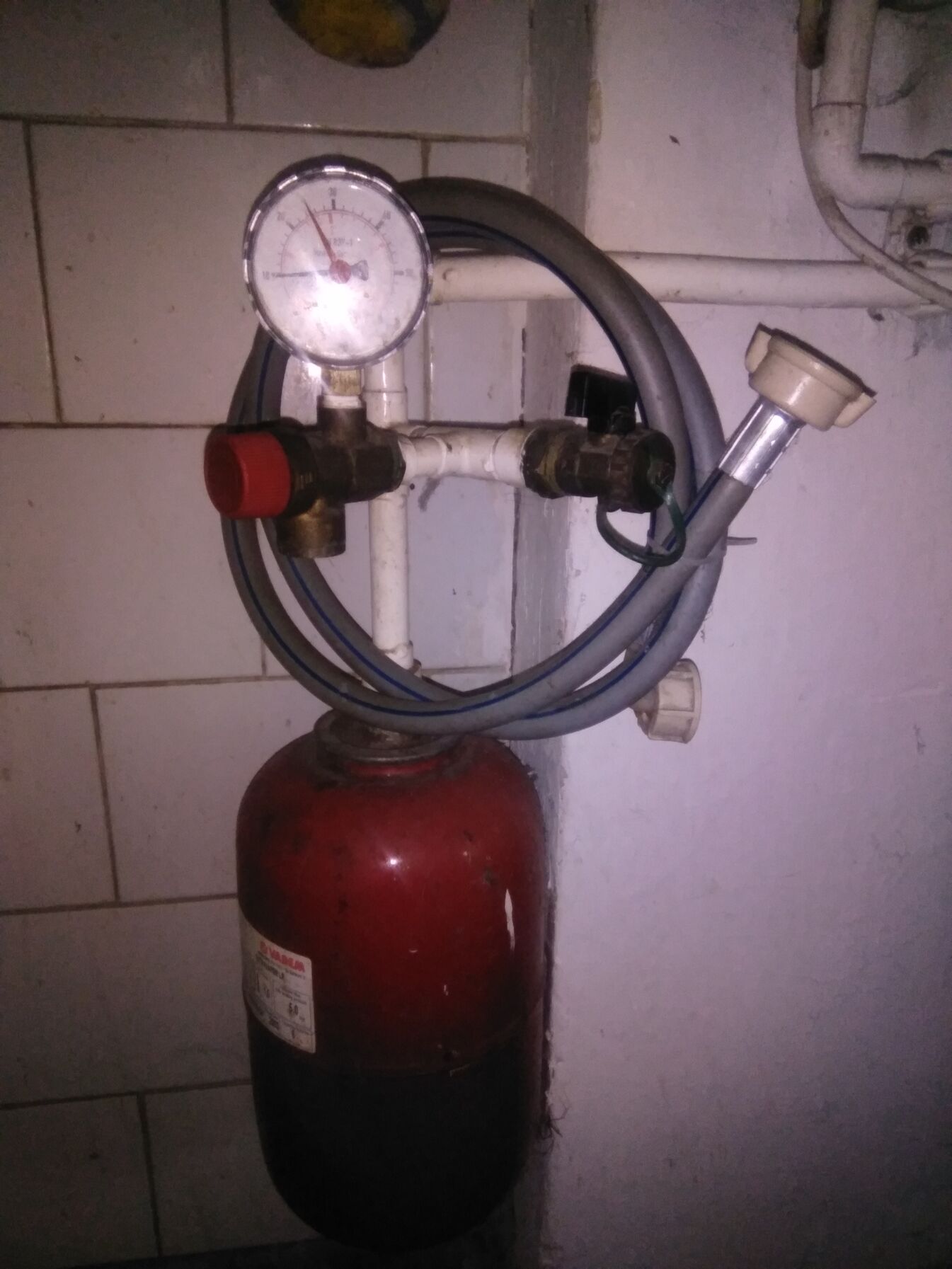

csemege86 #656 üzenetére
Minden attól függ, hogy a képen hideg a rendszerben a víz, vagy felfűtött állapotban van. Van a kiegyenlítőtartályban megfelelő légnyomás? A legmagasabb ponton lennie kell egy légtelenítő szelepek, azt meg kellene nézni, hogy van e levegő a rendszerben. Ha lapradiátor van, azokon is szokott lenni légtelenítő. Ki kell engedni a levegőt, ha van benne. A képen van egy túlnyomásszelep. Azon van egy érték, valószínűleg 2,5bar. Ez alatt kell lenni felfűtött állapotban a rendszernyomásnak
. A kiegyenlítő tartályon is van egy érték, arra az értékre kell feltölteni levegővel, hogy normálisan működjön a rendszer. Ha a levegőfeltöltőszelepet megnyomod, és víz jön belőle akkor lyukas, csere. Ha nincs benne levegő, valószínűleg lyukas, csere. A többi minden orvosolható egy fél óra alatt. -
csemege86
Kisméretű családi ház (~45 m2), régi FÉG gázkazán. Kérdésem, hogy mennyi az ideális nyomás a rendszerben (csövekben, radiátorokban)? Azért kérdezem, mert a radiátorban elég hangosan folyik a víz, és rég nem volt cserélve/feltöltve.
Valamint, hogy hogy kell feltölteni, ha esetleg az a gond, hogy kevés a víz. Így néz ki, de nem tudom, melyik részét kell csatlakoztatni a csőhöz. Köszi -
