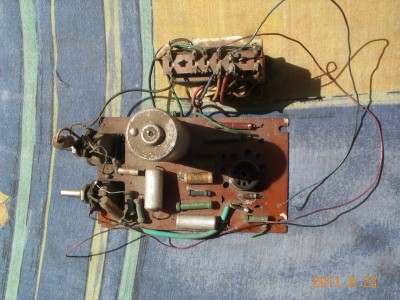

A próbát megejtheted jelet kötve a DIN bemenetekre. Amit CPT.Pirk ajánl, az kiküszöböli a 2 leagázásos potméterrel kialakított fiziológiai hangerőszabályozást.
A szűrőkondik cseréje csak akkor kötelező, ha jel nélkül hálózati brummot észlelsz, vagy személyes opció.Maga az erősítő szólhatna egész jól, ha a rádió doboza nem lenne a (faanyag) spórolós fajtából. Inkább hallgasd meg és dönts egyedül.
CPT.Pirk
Jómunkásember
donzoli #17786 üzenetére
ECL86 / PCL86 Single Ended a kezdők csöves erősítője címen szokott lenni a profik között, holott az "audiofil" ilyen vakteszteken is igen jól szoktak szerepelni, semmi szégyenkezni valójuk nincs más csöves erősítőkhöz képest, csak jelentősen olcsóbb
Nekem is ilyen erősítőm van itthon, egyszerűen egy átlag tranyóshoz képest "életet ad" az zenéhez.
A konkrét hangzást érintő dolgok a kimenőtrafó ( egyszerűen fogalmazva ennek leginkább a mérete számít, minél nagyobb, annál jobb) valamint az említett két kondi, pl. 1-2uF-es MKP kondikat bármelyik régebbi TV-ből vagy számgép tápból lehet bontani, amit kidobnak, de ha pesti vagy, akkor venni is tudsz olcsón jókat, mint pl. a VIMA cég MKP4 kondijai. -
CPT.Pirk
Jómunkásember
donzoli #17783 üzenetére
Jah, puffer elkók akkoriban nem voltak elég nagy kapacitásúak, azokat cseréld nyugodtan.
Viszont a rádió nagy része fölösleges a céljaidra. Keresd meg az ECL86 csöveket. Balra tőlük az a trióda a bennük lévő ECC83-as "fél" trióda, ezek egy csövet alkotnak fizikailag. Neked a 10nF-es kondi elé kell adnod a bemenő jelet, van is ott valami váltó kapcsoló szerűség.
A lényeg az, hogy szükség lesz az oda bemenő 3.3K-s ellenállásra, ami a kimenetről jön le, mert az ECC83-nak nagy az erősítése, túlvezérli a pentóda részt, ha vonali szintről járatod.
Valamint a visszacsatolás hivatott meggátolni a maradék brummot, a táp elégtelen szűréséből kifolyólag.A nyíl a bemenet, a piros a visszacsatoló ellenállás, ennek értékét majd valszeg állítanod kell, a zöld négyzetben lévő kondikat meg ha tudod, cseréld minőségi, 1-2, sőt akár 4,4uF/350V körüli MKP, MKP4 minőségi elkóra, nagyon sokat számítanak a hangzásban.
Lompos48
Csatlakozás a DIN bemeneteken.
A szelén cserélésénél figyelj arra, hogy míg egy szeléncellán a VF feszültségesés kb. 1V cellánként, addig egy szilíciumhídnál egyetlen 0.7V-os értékkel kell számolni. Emiatt az egyenirányított feszültség növekedni fog a különbséggel. Hogy hány szeléncellád van azt úgy tudod meg, hogy - ha igaz a hídkapcsolás a rajz alapján - hogy az összes cella számát osztod 4-gyel.
