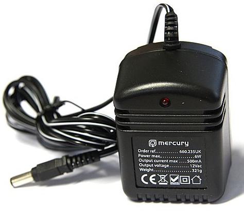

csabyka666 #40507 üzenetére
Annyival biztosan nem, ez nem úgy működik, mint a Li-ion töltés, ami még a csepptöltő áramból származó energiát is képes úgy felhalmozni, hogy idővel elpukkanna tőle.
Ólomakkunál a túltöltést a melegedés és gázképződés alapján is még időben észrevennéd, de ilyen kis áram még csak langyosítani sem képes rajta. Autón az 500 mA-es adapteremet napokig is hagytam már rajta, akkor sem bírta káros szintre emelni. Már csak azért sem, mert 12V felett annak is egyre csökken az árama.
Ribi
csabyka666 #40505 üzenetére

Igen én akksi ellenállását kb 0-nak vettem. De valószínűleg relatíve elhanyagolható. Általában ezek tudnak 100A körül és akkor az kb 0,1ohm. De ez csak hasraütés. Amint mondtad ha kicsit kevesebb folyik át akkor az nem gáz, de nagyságrendileg így ki lehet számolni. Ja meg az égő ellenállását meg is mérheted. És a raja eső feszültségből ki tudod számolni a rajta átfolyó áramot. És annyi megy az akksiba. Persze lehet meleggel kicsit változik az ellenállás, de gondolom nem túl sokat. Gondolom nem halál pontosan kell kiszámolni az áramot.5W izzó esetén pont az izzó bekötése miatt max 0,420mA folyhat. De ez akkor ha 0 a fesz az akksiban. Ami kizárt. Szóval ennél csak kevesebb lesz.
Ja de írtad is hogy 7V van benne. Akkor a különbség 5V, azaz 175mA max.(#40509) Lompos48: Hmm, hát akkor meg kell mérni hidegen és onnan kiszámolni.

Kernel
csabyka666 #40501 üzenetére
Úgy kell bekötni, az áram normális esetben fokozatosan csökken, ahogy emelkedik az akku feszültsége, de 12 V fölé nem tud, ha a táp sem tud többet.
Ha az áram elfogadható mértékű, utána a multimétert ki lehet venni a körből, és átállítani feszültségmérésre, az akku sarkain. A feszültség eloszlásával nem kell foglalkozni, pontosabban ez maga a feszültség eloszlása, részben ez is a cél.
Ezen a ponton inkább arra kell vigyázni, gyakori figyelmetlenség, hogy a műszerzsinór nem lesz átdugva az A-mérő aljzatból fesz. mérésre, ami durva zárlatot okoz, ha úgy teszed rá az akkura.
Kernel
csabyka666 #40497 üzenetére
De ott az is le volt írva, hogy stabilizálatlan táp esetén a 12 V csak a névleges értéket jelzi, 500 mA terhelés esetére. Terhelés nélkül egy ilyen 18 V-ra is felszökhet, vagy túlterhelve 12 V alá is megy, ez a tápegység saját belső ellenállásának köszönhető. Gyakorlatilag már bele van építve egy soros ellenállás, amit főleg a hálózati trafó impedanciája képez, persze ez nem jelenti, hogy a túlterhelést is túl sokáig elbírja, túlmelegedés nélkül. Ezért 10 V alá merült akkunál már oda kell figyelni, mérni kell közben, vagy nem is ajánlott ez a "direkt" módszer, külön ellenállás nélkül.
A táp fajtájáról egyszerűen feszültségméréssel is meg lehet győződni, valamint a formája, súlya alapján is. Nekem például formára egy ilyen van, LED is van rajta, de DC-kimenetű:
Mivel ezt csak két csavar fogja össze, belsejében is ellenőrizhető, hogy komolyabb elektronikát nem tartalmaz, csak egyenirányítót, puffert (meg LED+ellenállás). Lényeges, hogy bár a 18 V üresjárási feszültség soknak tűnik, azonban rákapcsolva soha nem tud ekkora szintre emelkedni, mert ahhoz kevés az áram, az autóakku (vagy hasonló) hozzá képest "túlméretezett", egyszerűen nem bír vele a kis tápegység. Kivéve, ha az akku valóban nem vesz fel áramot, mert már olyan állapotban van.
Stabilizált tápegységen viszont terhelés nélkül is 12 V-ot lehet mérni, azt soros ellenállás nélkül egyáltalán nem szabad akkura kötni, mert annál a tápegység saját belső ellenállása minimális. (Legalábbis ezeknél a szabályzás elintézi, hogy úgy viselkedjen, mintha, de a végeredmény szempontjából ez közömbös.) Ezek általában elektronikus, könnyű / lapos kivitelű adapterek.
Mindamellett egy stabil 12 V táp is alkalmas lehet soros ellenállással arra, hogy az akkut olyan szintre felhúzza, ami után már az intelligens töltő is folytatni tudja.

Lényeges, hogy egyszerű stabilizálatlan, trafós táp legyen, amit a nehezebb súlyáról is fel lehet ismerni. Ezt úgy kell elképzelni, hogy ha rákötöm egy pontosan 12 V-os akkura, akkor kb. 500 mA áram folyik.
Ha az akku 10 V, akkor mondjuk 600 mA (csak saccolok). A feszültség persze folyamatosan emelkedni kezd a töltés hatására, az áram pedig egyre csökken. (Ezért sem tudom vele túltölteni.)
Ha az akku ennél is jobban le van merülve, akkor az áram egyre nagyobb, illetve túl is terhelődik a tápegység, leéghet. Mindez persze elkerülhető egy soros ellenállással vagy izzóval. Meg a soros ampermérő, amiről már szó volt.

Nekem például van egy dugasztápos trafóm, DC 12V 500mA névleges értékű. Ebben csak egyszerű vasmagos trafó van + Graetz + puffer, ami üresjárásban 17-18V-ra is felszalad. Belső ellenállása miatt ugyanakkor jól tűri, ha rákötöm az autóakkura, akár 10V-ra lemerült állapotában is, amit reggelre úgy felhúz, hogy pöccre indul (benzines). Túltölteni az akkut soha nem tudja, még napok alatt sem, mert ahhoz túl gyenge.
Egyszerűen csak bedugom a szivargyújtóba (nem kapcsolt aljzat, mindig áram alatt van), télen is jól jön néha egy kis rátöltés.
Tehát ezt csak csak az érdekesség kedvéért írtam, hogy ilyen is van. Valahogy áramot kell adni neki, soros korlátozóval stb.
