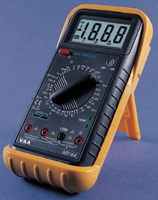

Hasonló kínai kacatot én is kaptam egy szomszédtól ajándékba, kettőt is, de egyik sem tökéletes. Így néz ki, itt még rajz is van hozzá: [link]
Ezzel szemben van egy multiméterem, amit még a 90-es évek közepén rendeltem, amikor még telefonon mentek a rendelések, postán küldött reklámanyagok alapján, a Sini vagy HQ Nedistől.
Munkára volt használva, de a mai napig hibátlan. Ez így néz ki, csak más típusszám van rajta:
Tranzisztort persze ebbe sem egyszerű dugdosni (arra van másik műszerem), a kapacitásmérő érintkezőket viszont kiforrasztottam, beraktam helyette 1-1 rézdrótot, a pillanatpáka hegyének anyagából, U-alakban hajlítva, valahogy így:
Így a könnyen hozzá tudom érinteni a kondikat, a tetejéhez, vagy beleakasztva. Vagy még hajlítani is tudok a dróton, közelebb vagy távolabb, a kondenzátor méretétől függően.

Kapacitások mérése mindenképp csak egy kompromisszumos megoldás az ilyen kéziműszereknél. Nagyobb értékeknél csak megközelítő, elektrolitkondiknál teljesen helytelen a mérés polarizáló feszültség nélkül, pici értékeknél jobb és ott éppen a foglalatos mérés a pontosabb.
Tranzisztorok mérése ugyancsak orientatív, majdnem blöff. Az egy bonyolultabb ügy ennél.
Utoljára: hányszor akadtál meg amiatt, hogy nem volt mivel mérned egyenfeszültséget a 600V...1000V intervallumban?
Többre értékelem a 20uADC mérősávot, mint minden állítólagos "előnyét" a másiknak együtt. -

Van egy SYG DT-9205A készülék és ahhoz viszonyítva.
Tedd egymás mellé a 2 műszer paraméterlistáját és hasonlítsd össze!

hehh, egy ilyen van nekem is, bár váltakozóáram-mérésen kívül másra nagyon nem használom, arra biztosan jó
neked jobb áron sikerült, én 500Ft-ért bírtam begyűjteni
Lompos48 : azért adják ezt ilyen olcsón, mert gyakorlatilag teszkós, noname kategória, még kirakodóvásárban is szoktam látni (igaz ott borsos, 2000Ft-s áron)
Lompos48
darvinya #37877 üzenetére
Ezt vettem ma 365Ft-ért, kivéve a mérő vezetéket az volt itthon.
Egy villamosjegy áránál biztos többet ér.
Elvileg rossz??
Elvileg jó. Gyakorlatilag kérdés, hogy miért adták ilyen olcsón.
De pontosabb eddig mint a SYG.
Ami lemaradt ez egy STRONGER DT-9250BEzeket nem tudom értelmezni.
