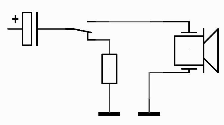

TDA2030-ról volt szó, ha jól emlékszem, kicsatoló kondenzátoros kapcsolásban. Terhelés nélkül ott lehet is DC, míg a kicsatoló feltöltődik féltápra.
Ha rajta lenne a hangszóró, akkor rögtön beállna, az ismert koppanás kíséretében, de mivel a cél épp ennek elkerülése, kellene egy töltőellenállás, a végfok kimenetére (a védelem bemenetére) ami kicsit meggyorsítja a folyamatot.

Úgy néz ki, a dc védelem miatt nem kapcsol. Kb 10 perc alatt megy le 1VDC-re a kimenet és ekkor kapcsol a relé. Már csak az a kérdés, hogy miért van DC az erősítő kimenetén.

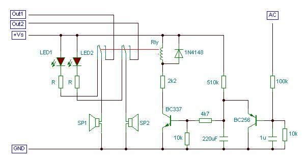

Kernel
Speeedfire #41332 üzenetére
Sok gyári készülékben is alkalmazott megoldás, amikor végfok előtt például lezárja a jelet GND-re egy tranzisztor kollektora. De ez csak mute áramkör.
A tápegység biztosítékai nem számítanak megfelelő védelemnek a hangszóró szempontjából, de ez nálad nem is lenne érdekes, mert az egy szimplatápos megoldás, ahol a hangszóróra nem is kerülhet DC, miután a kimeneti csatolókondi ezt megakadályozza. Kivéve, amikor maga a kondi lesz zárlatos, de ez a ritkább eset.
Ilyen TDA2030 kategóriájú végfokhoz nem is szokás DC-védelmet építeni. Viszont a kicsatolókondi maga okoz egy koppanást, a bekapcsolás pillanatában, amikor a féltápot egy pillanatra kinyomja a hangszóróra. Ezt a koppanást pedig csak a kimenetre kötött relével tudod kivédeni. Bemenetet hiába is zárnád le.
De ilyen TDA2030 végfokhoz koppanásgátlót sem szoktak használni gyári készülékekben, igaz ott általában nincs akkora kicsatoló kondi sem, mint a képen szerepel. Minél nagyobb kapacitású a kondi, annál jobban meglöki a membránt.
Kernel
Speeedfire #41330 üzenetére
1 db relé kapcsolja a két hangszórót, vagy akármennyit, ha több érintkezője van.
Erősítő elé (végfok elé) nincs értelme relét tenni, mert egyrészt helyettesíthető lenne félvezetős némítással is. Bár minőségi okból azt sem mindenki kedveli.
Másrészt a bemenetet hiába némítod, az nem védi a hangszórót a végfok saját tranzienseitől, vagy zárlatos végfok esetén a DC táptól, ami leégeti a mélysugárzót.
A végfok saját bekapcsolási tranziense ugyan lehet minimális is, de ez konstrukciófüggő. Ha csatolókondenzátoros végfok, már eleve gond van.

Kernel
Speeedfire #41325 üzenetére
Nemrég találkoztam egy ilyen IC-vel: UPC1237
Biztosítja a relé késleltetett meghúzását és azonnali elengedését, valamint a hangszórók DC-védelmét is, végfokmeghibásodás esetére.
