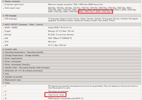

A VPL-VW320ES adatai alapján sok lehetőség nincs a beállításra.:
szepi0808
Most akkor melyik ütemet èrdemes használni, mert alapból 444 10 bit van 1080p nèl, de èn szoktam 4k projit is használni?

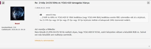

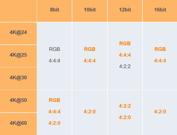

YCbCr 4:4:4 kellene beállnia, beállítás függöen hogy 8 vagy 10 bit.
Lehet nincs YCbCr 4:4:4 videó, de át RGB-ba nem tudja "átküldeni" az összes színt, ami a videóban van, ha a lejátszó YCbCr 4:4:4-ra váltana, akkor átjönne.
Különbség látható is!
Ez az RGB bug, amit hibaként el se ismernek. Ez a fő gond.

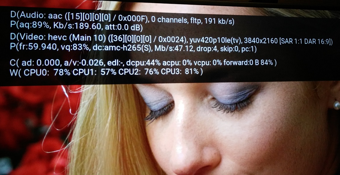

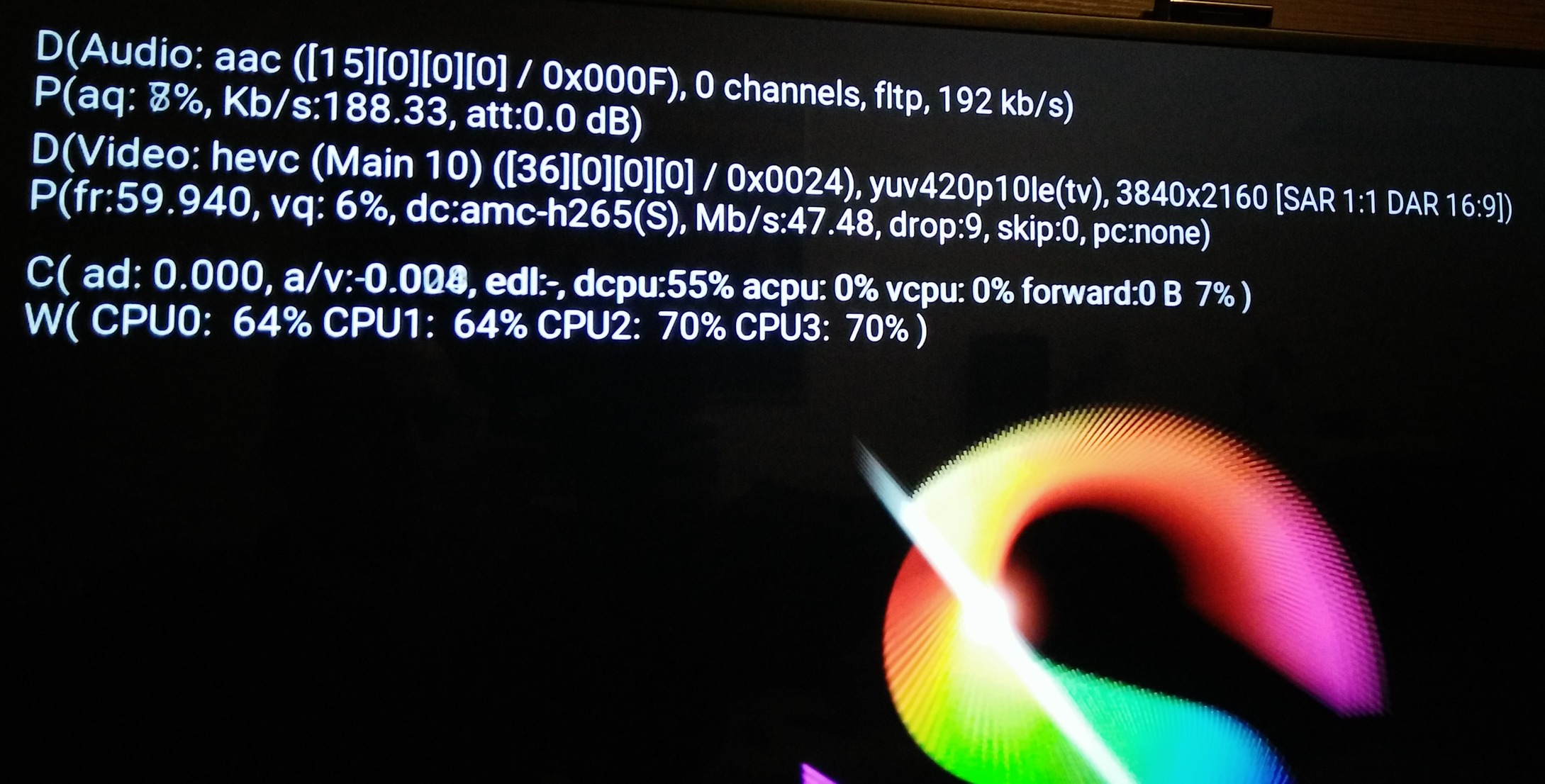

(#2669) RedCat nekem max 9 képkockát dobott el de egyáltalán nem akad, de már az is gyanús hogy a demo elindításakor egyből 4 képkockát eldobott.
Szóval én nem alapoznék erre a videóra. Egyébként más hasonló videónál is ezt tapasztalod? -

Önmagában a képpontszám csak egy adat a sok közül. Tapasztalataim alapján egy 4:4:4 32 biten masterelt 2K-s anyag minőségi teljesítménye messze felülmúlja otthoni megjelenítőink lehetőségeit. Pont ezért lehet ezekből az anyagokból fake 4K anyagokat készíteni... De ez már gy másik történet...

Próbáld ki te magad is. Himedia player alatt kevésbé akad, de ott is akad. Kodi alatt 20-30 képkockát dob el, a gyári alatt (nem írja ki sehol) szemre kevesebbet, de kb 10-15 képkockát biztos.

Szerintem rosszul fogalmazod meg a mondanivalót, ugyanis 10 bit 4K@50/60p esetén van 4:2:0 de ha 10 bit 4K@24/25/30p-s az anyag akkor RGB és 4:4:4 érhető el viszont az a gond, hogy konkrétan RGB-re ugrik és nem 4:4:4-re, mert 4:4:4-re való váltás esetén szinte semmit nem vennél észre, szóval ez a jelenlegi gond. A középút a 12 bit és 4:2:2 lenne. -

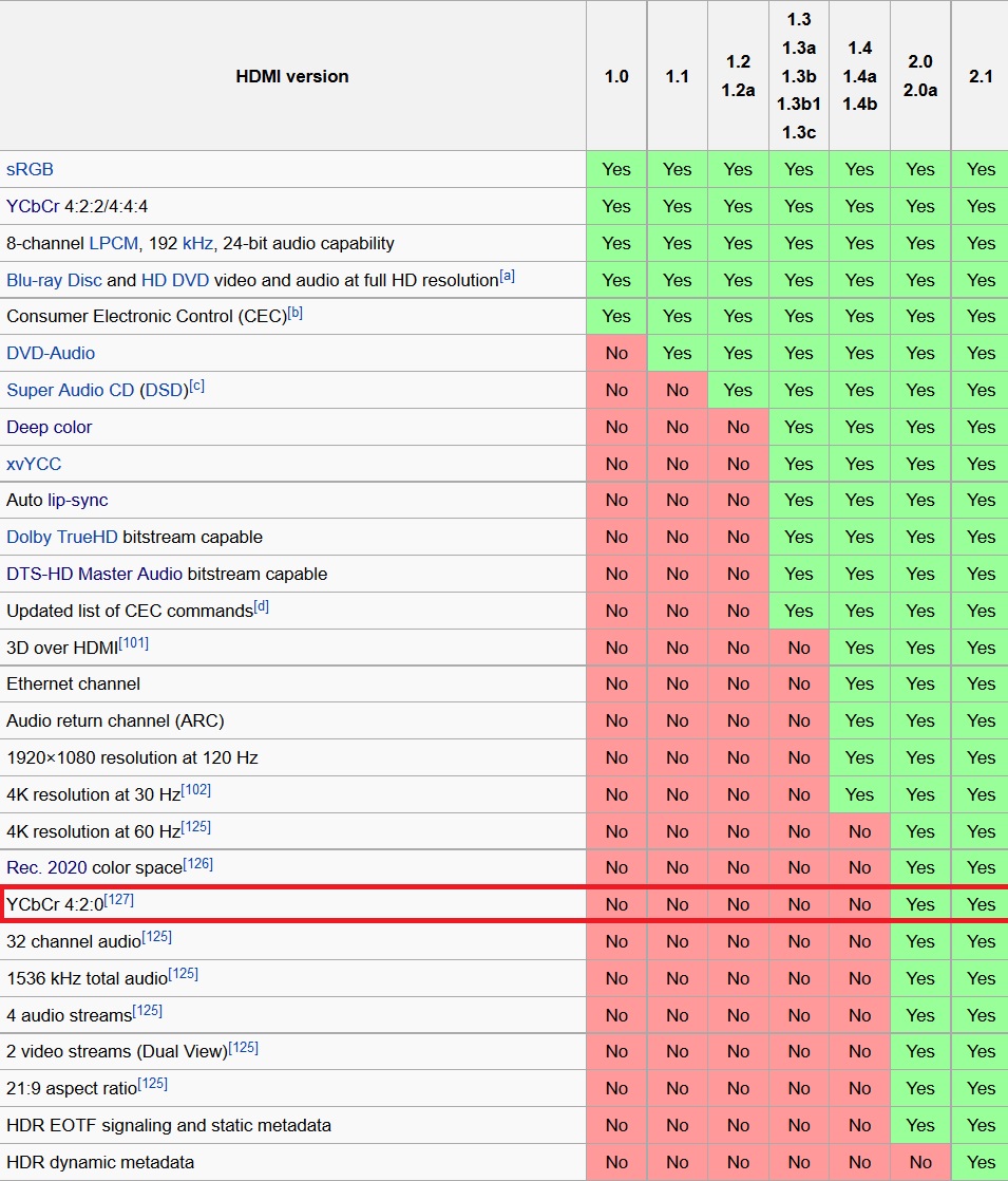

Jelenleg a HDMI szabvány nem támogatja 2160p50/60Hz alatt az YCbCr 4:2:0 és ezt mondták a Himediások is. Egyébként innen indult az egész okfejtés, mert többen reklamáltak hogy miért nincs 4:2:0. Azt mondjuk nem sikerült 100%-an kideríteni, hogy 1080p-nél van-e 4:2:0 de a HDMI verziószámos táblázatból az jön le hogy ott sincs.

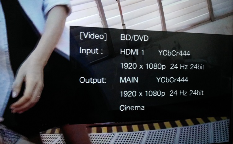

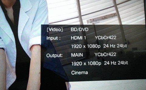

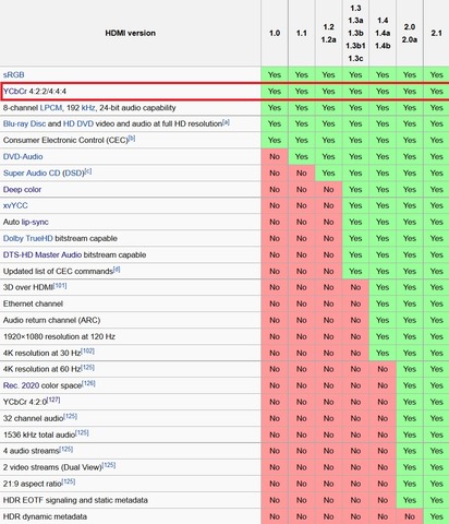

Én nem tudom mi mit támogat egyszerűen csak leteszteltem mi megy és mi nem.
Az alábbi táblázatban ott van az YCbCr 4:2:2/4:4:4, de itt a HDMI forrás. -

"4:2:0 az UHD-BD is."
Érdekes mert a HDMI specifikációja pont nem engedi a 4:2:0-t.

Jól számoltál ugyanis a bit érték külön-külön értendő az Y Cb Cr-re (4:2:0, 4:2:2 vagy 4:4:4). Ha pl 10bit-re állítom akkor 30-at mutat, ha 12bitre akkor 36-ot.

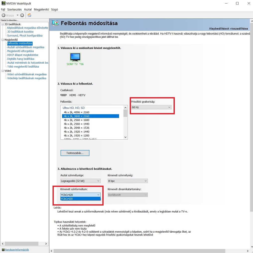

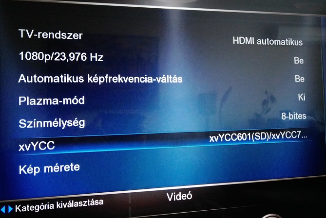

Ha 2160p60Hz-re állítom a lejátszót, akkor fixen 4:2:0 8bit van semmi mást nem lehet állítani. Ha elindítok egy filmet akkor RGB-re vált. Megtehetném hogy a menüben 2160p24 vagy 30Hz-et állítok be mert akkor 2160p 24Hz-nél lenne YCbCr 4:2:2, de ilyenkor idegesítően darabos a navigálás a lejátszón. Ezért én inkább 1080p60Hz-et állítom be és így van 4:2:2 csak ilyenkor a TV konvertál fel.
A 2160p anyagoknál viszont kézzel kell visszaállítani 2160p-re különben 1080-ban tolja ki a lejátszó. Természetesen az Auto frekiváltás nem működik, csak a 24p-re vált át automatikusan, 25/30/50-re nem.
SunMount3r

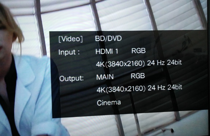

De 24Hz-en tudja a 4:4:4-et, nem?! Csak nem arra vált át magától, hanem RGB-re. Meg jó kérdés, hogy az tényleg 24Hz vagy 23.976? A kadencia miatt assem mind1. Te is így szoktad kitrükközni, nem? Kadenciahelyes ilyenkor?

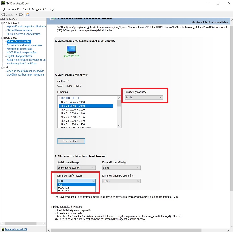

Egyébként találta egy ilyet is, ezek szerint 24/25/30 Hz-en is tudnia kellene a 4:2:2-őt is.
Meg az is fura a hivatalos táblázathoz képest, hogy a PC is tudja.Akkor legalább a 4:2:2 8bit-re nem veszett el a remény? (Téma újranyitva
.)Jah, sajna 1080p-n sincs 4:2:0. De a lejátszó beállításai között csak 4:2:2-re nincs is oda írva milyen színmélység.
Joshi
Még annyival kiegészíteném, hogy a PC 2160p 24/25/30Hz-en képes az YCbCr 4:2:2 és a 4:4:4-re míg a Q5 Pro csak az RGB-re (lásd). Egyébként a táblázatban is pont ezek vannak feketével írva. Tehát ez mindenképpen hiba.
ui.: viszont PC-nél a Kimeneti Dinamikatartomány csak RGB esetén marad teljes (0-255). Lehet hogy Himedia is ezért alkalmazza az RGB-t?

A magyar Himedia fórumba fel is tették a kérdést és ez volt rá a válasz. (forrás)

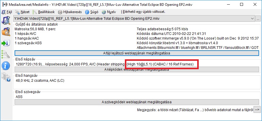

Az általad linkelt videók mind Hi10-es, de amelyek L5.1 és 16RefFramesek azokat nem viszi rendesen a Q5 Pro. Anno a Killa Sample is L5.1 16RefFrames volt és sok SoC-ot lefektetett. Fölösleges az ilyen kódolás, az egy más kérdés hogy valaki így készíti őket.
SunMount3r
SunMount3r
#2628
Rákerestem a Player-es Topic-ban és az infók szerint a ezt a kódolást (Hi10) még egyik lejátszó SOC-ja se támogatja igazán. Max 720p-n viszik esetleg rendesen.
A linkelt sample-ek közül én ezeket néztem:
[1080p][16_REF_L5.1][mp3_2.0]Suzumiya Haruhi no Shoushitsu BD OP
[Underwater] Another - sample H264 Hi10P 1080p-nézhetetlen volt.
Clannad After Story OPA - sample HEVC main10 1080p.
-ezt viszont szépen vitte.
PC-n lehet csak szoftveresen normálisan lejátszani őket.
A ti videótok Main 10-es, ez pedig megint más. De szintén 10bit-es és lehet ehhez is köze van.

"Pl. a legtöbb sample-t innen, teljesen hibásan játssza le a Hiplayer is."
Ezek a videók nem szabványos kódolásúak, egyszerűen tákolmányok, ilyenre ne alapozz. Ami extrém beállítással kódolt azoknál néha szétesik a kép, ilyen az alábbi videó is. Ezek egyébként se 4K videók.(#2631) nlpK az én megjelenítőm 4K 8bites és ki tudom választani a 2160p 4:2:0 8bitet, de videó lejátszásakor átvált RGB-re. Csak 1080p-nél van legjobb esetben is 4:2:2 8bit.
Gulyopapa
Nekem az 1.0.8-as fw-rel is tökéletesen játssza le a 4k hdr 10 bites videókat a gép. Hibátlan és gyönyörű a kép.
SunMount3r
A Himedia Player-el is akad ez a videó vagy csak KODI-val?
Amúgy nem akarok hülyeséget írni, de nem lehet, hogy a 10bit-es kódolás miatt van?
