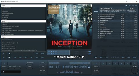

karmaresz
gordonfreemN #87302 üzenetére
Hasonlóan gondolom én is. Teljesen az igényeimre szabtam a Foobar2000-et, telefonról is tudom vezérelni a Pro verzióban 1 dollárba kerülő Foobar Controllerrel. Látja minden DLNA képes eszközöm is, úgyhogy a hálózaton belül bárhol tudok róla zenét játszani. Próbálgattam sok minden mást, de mindig visszakanyarodtam ide.

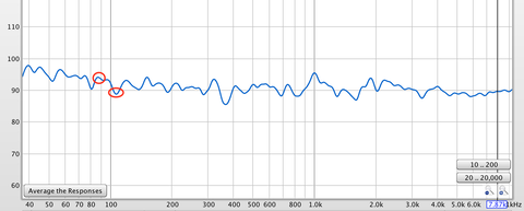

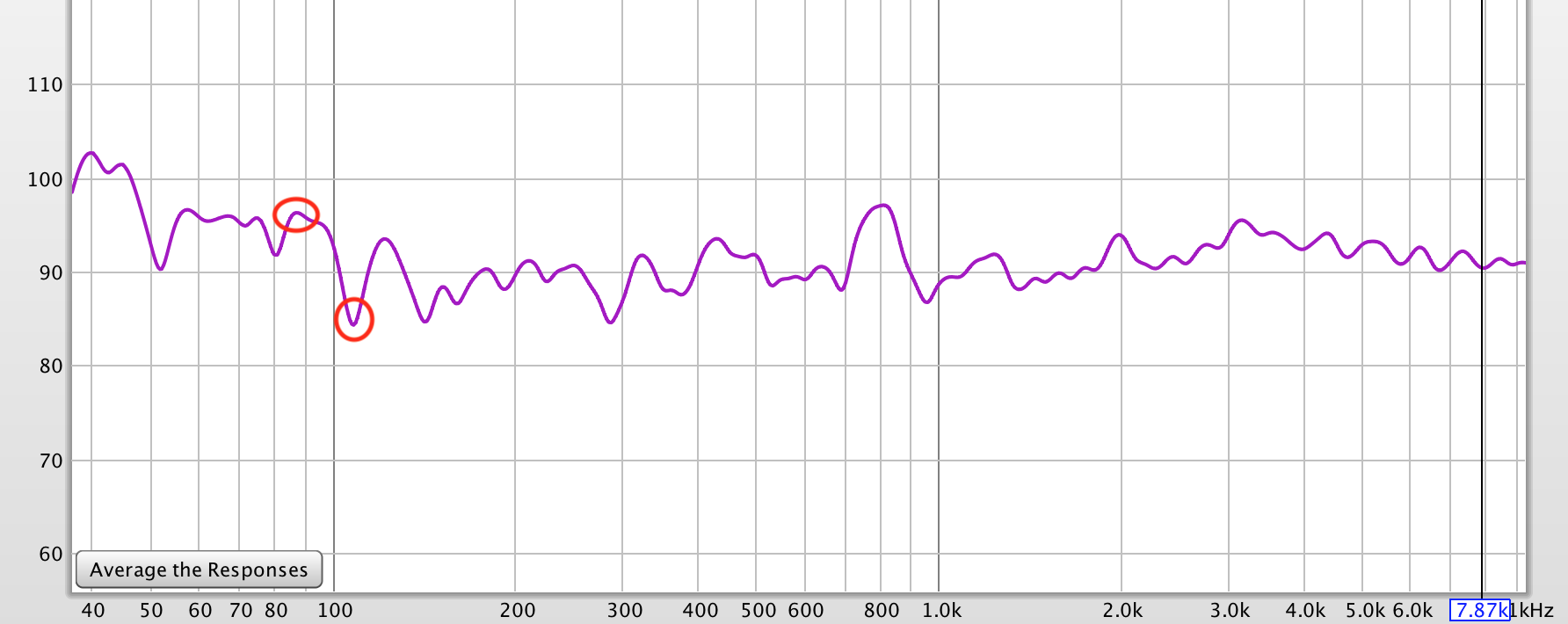

AMDFan
gordonfreemN #86416 üzenetére
Pontosan erre tudok testközeli példát felhozni a saját nappalimmal. Az egyszerűség kedvéért csak az egyik csatornáról mutatok képet:
Az első képen lévő két bejelölt minimum és maximum pont a 87 és 110 Hz. Ez kb. az F2 és a G2 egymás mellett lévő zenei hangok. A kettő közötti hangerőkülönbség 12dB volt. Gondolj bele, hogy amikor hallgatsz egy zenét, és mondjuk egy bőgőn megpengetik egymás után ezt a két hangot, akkor milyen lesz hallani egyiket a másik után.
Ez pedig a DSP-vel korrigált frekvenciamenet, ahol ugyanezt a két hangot jelöltem be, a hangerőkülönbség, 5dB-re csökkent. Nyilván nem tökéletes, de a különbség nem hasonlítható össze mondjuk egy erősítőcserével sem, inkább olyan mintha magát a hangfalat, vagy inkább a szobádat cserélted volna le.

MKA fájlt simán húzd be Foobar Playlist-be, mintha másolni akarnál fájl átvitellel. Ha ott megjelenik az MKA tartalma, akkor klikk rá jobb egér gombbal és -> Convert-> Waw és 1 perc alatt átkonvertálja. Egyrészt kisebb lesz, mert két csatornára konvertál, másrészt az összes fájlt látni fogod track-enként. Én mindig így csinálom. Ha ez megvan és nincs infó a számokról, borítóról, azt is le lehet Foobarral szedni pillanatok alatt.
Patice
gordonfreemN #85843 üzenetére
Ha fent van a foobar alatt a DTS plugin, akkor alapértelmezetten a sokcsatornás sávot fogja játszani. Távolítsd el a plugint és akkor a sztereót fogja csak tudni belőle dekódolni.
MineFox54
Ctrl+F5, és látszik is rögtön az új arckép
gordonfreemN #85838 üzenetére
Hű de megváltozott a képed.
Patice
Ha a Foobar2000 nem tudja lejátszani, akkor hibás az a fájl. Max. MKV Extract GUI-val kiszedhető a 2.0 hangsáv, csak akkor egy fájlban lesz az egész album és nem fog tudni hozzá .cue-t csinálni. Próbáltam...
MineFox54
Bent van az mka component?
Azt hiszem, ez az. A 6ch mka miatt kell ez.
[link] -
Patice
gordonfreemN #85835 üzenetére
Foobar2000
