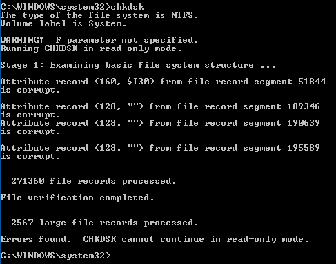

Hello!
Win 8.1 rendszerrel használom a Toshiba Satellite A500-134 típusú notit, és egyszer egy frissítés konfigurálásakor elment az áram, akksi híján meg ugye megszakadt a frissítés és kikapcsolt.Azóta 100% lemezhasználatot jelez a System és olyan lassú a gép, hogy idegességemben ami hajzat és szőrzet van rajtam azt már sikerült kitépnem, emellett habzó szájjal spontán öngyulladok.
Néztem google-ba, javasolták, hogy lapozófájlt állítsam be rendszerpartícióra, kezdetinek ram mennyisége, maximálisnak meg 2x annyi, semmit nem ért.
Chkdsk-et lefuttattam és talált hibát.
Mit tudok ezzel csinálni? -
