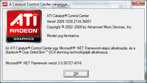

rol33
na közben az ati driverben kikapcsoltam valami automatikus deinterlacingot, mondjuk asse tudom miaz
de mintha most jó lenne. még megnézem pár filmel -

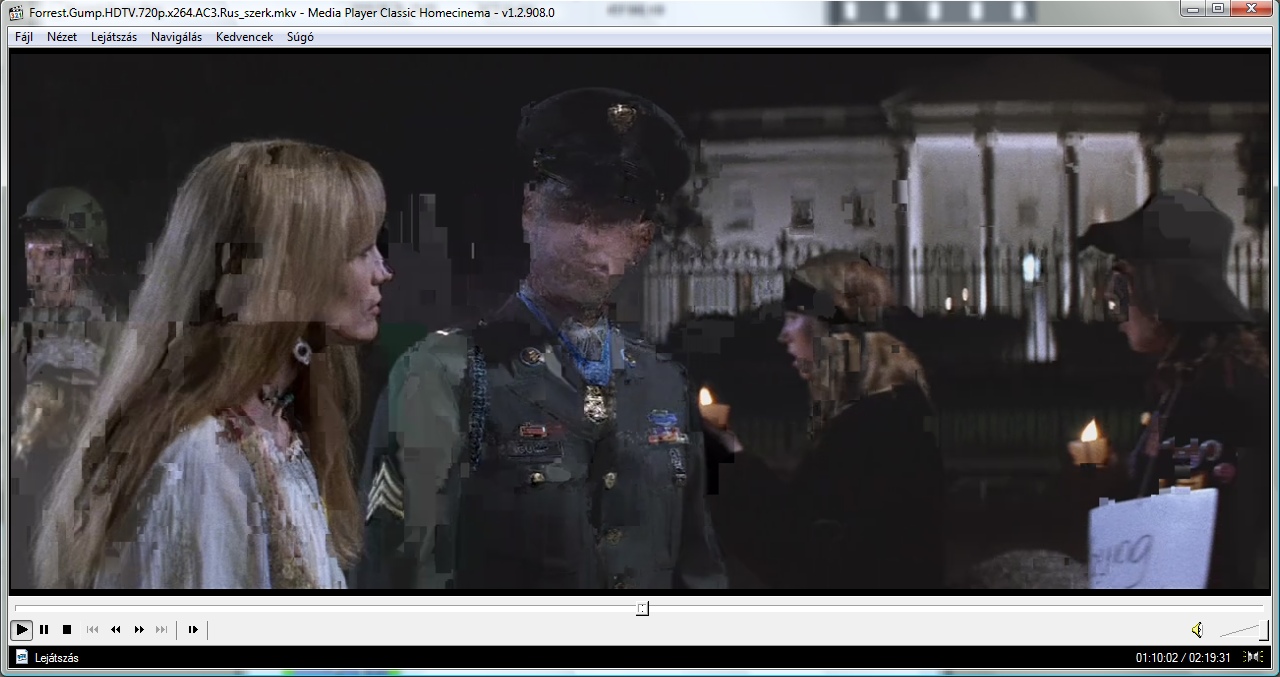

rol33
kéne 1 kis help.
szal feltettem a 64bites win7-et és mindent az itt leírtak szerint csináltam. viszont filmek lejátszásakor nem durván de érezhetően szaggatnak a filmek. elötte vista 32bit volt és hibátlanul ment minden. 5letek? -

treo80
nah megnéztem. ha lehet mondani 32 bites MPC-HC-vel egy fokkal még jobban szaggat, de hogy minden oldalról körbejárjam a dolgot asszem nézek vmi másik full-os videót mert gyanús hogy annak a kódolásával lesz vmi gond. egy imax sample-t néztem nemrég, és bár a felvétel jellege alapján nehezen volt megállípítható a hiba, ott nem igazán éreztem ezt a dolgot. a magok egyébként 720p-nél átlag 6-8%-on ketyegnek, 1080p-nél 20% körül.
hogy a kmplayer meg miért nem nyílik meg egyáltalán, az attól függetlenül rejtély... -
