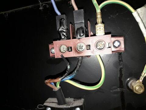

Szia,sajnos nincs. Viszont kíbicnek minden mindegy alapon gondoltam leszedem a hátlapot. Ezt találtam:
A fázis konkrétan ki van égve a foglalatból. Ez lehet azért, mert egyszerűen elfáradt az öreg anyag, vagy valami baja lehet?
Érsd, a villásdugót, és a kábelt simán kicserélem, de komolyabba nem mennék bele... -

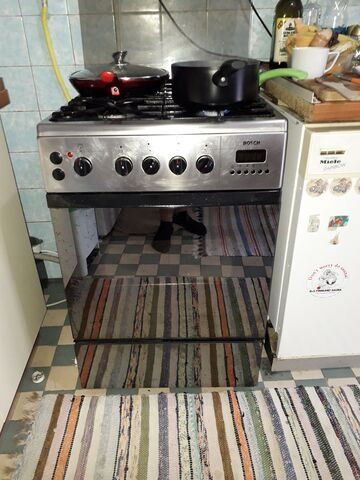

Adott a lentebbi képen látható Bosch kombi tűzhely, amin egyik pillanatról a másikra elment minden áram. Úgy minden, hogy még a gáz rész piezzoja sem megy. Konnektoros, dugó belülről kicsit el van színeződve, de a kábelek nem. Másik konnektorban sem megy, a konnektor pedig jó. Sajnos semmiféle típustáblát nem találtam, így nem tudok mit mondani. Ha valaki ismeri ezt a készüléket, kérem mondja meg,milyen típus, vagy árulja el, hol a saját biztosítéka. (Másik topicban azt az infót kaptam, hogy van neki).
Köszönöm!

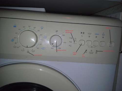

Vettem nemrég egy Beko WML25100m típusú mosógépet. Sajnos nincs hozzá semmijen emberi nyelvű használati utasítás, és sosem volt még Beko-m, így nem nagyon tudom a beállításait. A kép alapján szerintetek hogyan mossak pamutot? Pólók, farmerok, szokásos rockker holmik...És meg tudnátok mondani, melyik nem fordított jelölés mire való?
